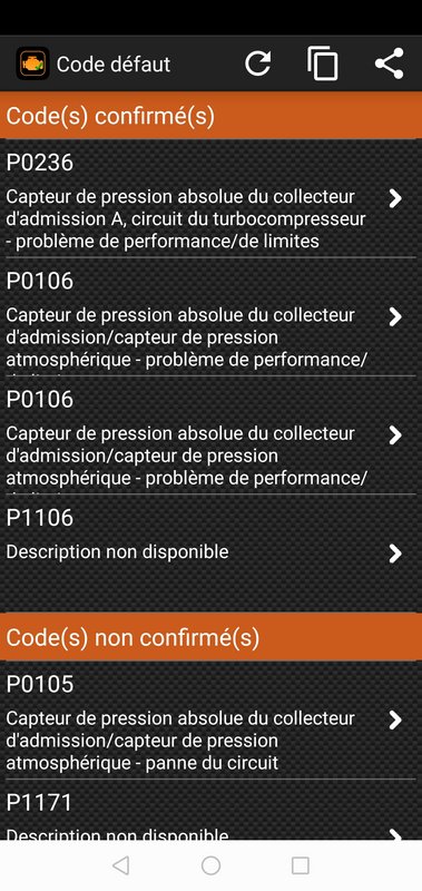

Re: [3200 GT] Prise ODB2 et protocole Unidiag
Publié : dim. 4 oct. 2020 14:01
par sebasto35
Victoire
J ai enfin pu lire mes codes défaut avec un autre lecteur OBDII elm 327 de qualité, pas une chinoiserie
Donc j ai un Pb de capteur absolu
Seb
![Image](https://i.postimg.cc/zfqtyB2t/Screenshot-20201004-125150-org-eobdfacile-android.jpg)
