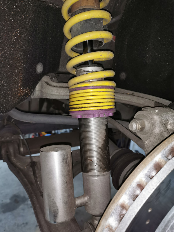

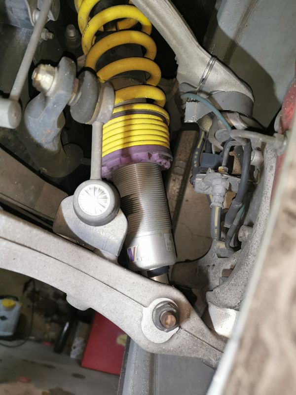

Les tien sont brider à fond.. C'est normal qu'elle sotille :lol:
Re: 4200 Cc de Lionel
Publié : lun. 28 sept. 2020 19:31
par Uzy_Hoy
"A hard rebound adjustment offers more stability but could reduce vehicle grip (i.e. the vehicle will tend to skip across road imperfections, reducing traction)"
Je comprends mieux le bonheur procuré sur piste sèche - pardon sur autoroute sèche - et la frayeur sur voie humide et bosselée :?
Bon ben Lionel, même si l'on connait maintenant ton penchant pour le drift dans les lacets luxembourgeois, je me permets de suggérer un réglage moins extrême...

biturbo1984 a écrit :Les tien sont brider à fond.. C'est normal qu'elle sotille :lol:
Les miennes sont réglées à peu près comme cela et le comportement est superbe !

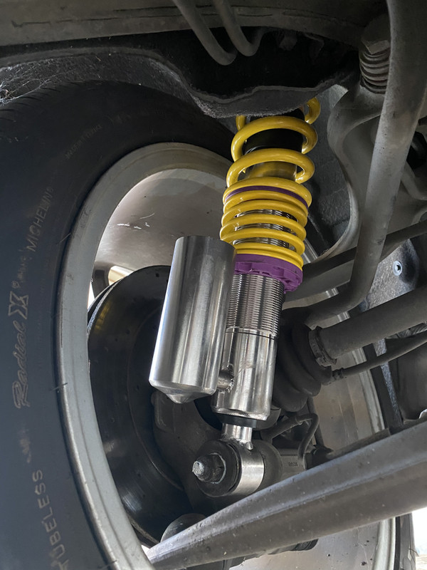

Lionel a écrit :Image
Étrangement c’est beaucoup plus simple derrière, une fois trouvé la méthode pour le démontage des écrous dans l’aile arrière ;)
Montage du X-pipe également
C'est "Bô".

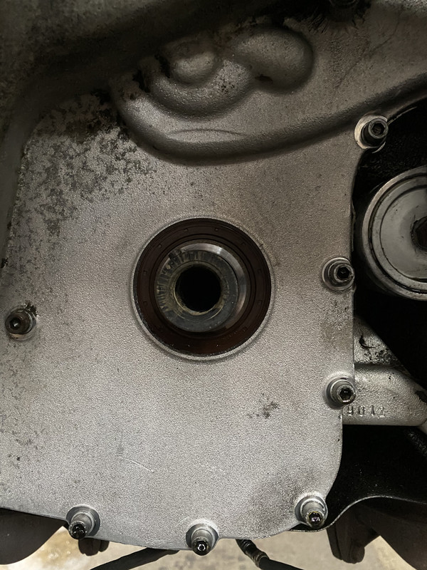

Les amortisseurs sont enfin tous remontés reste le reglage de hauteur, on attaque directement le remplacement du joint derrière la poulie damper.
Pour le démontage de cette dernière enlever la courroie accessoires, et chauffer légèrement l'écrou visible sur la photo histoire de faire fondre la colle, en effet la vis est serrée a 450Nm et collée.
Pas de doutes sur l’origine de la fuite :o
Et hop un peu de nettoyage

Lionel a écrit : chauffer légèrement l'écrou visible sur la photo histoire de faire fondre la colle, en effet la vis est serrée a 450Nm et collée.
:o :o
Publié : dim. 4 oct. 2020 12:16
par Froggie
450 Nm et colle, ce sont les indications du manuel d'atelier?
Publié : dim. 4 oct. 2020 17:36
par Lionel
Froggie a écrit :450 Nm et colle, ce sont les indications du manuel d'atelier?
Oui
C'est un peu ce que je me disais...
En course on a ce type d'amortisseur et on règle la hauteur comme ça. Cela ne durci pas la suspension pour autant... :?

Remplacement du joint derrière la poulie damper fait et nettoyage de la face avant du bloc moteur, on attaque enfin le remontage de la voiture :)

450 nm de couple de serrage et colle en plus :shock:
bah faut y aller pour l'enlever celle-là je suppose :?
