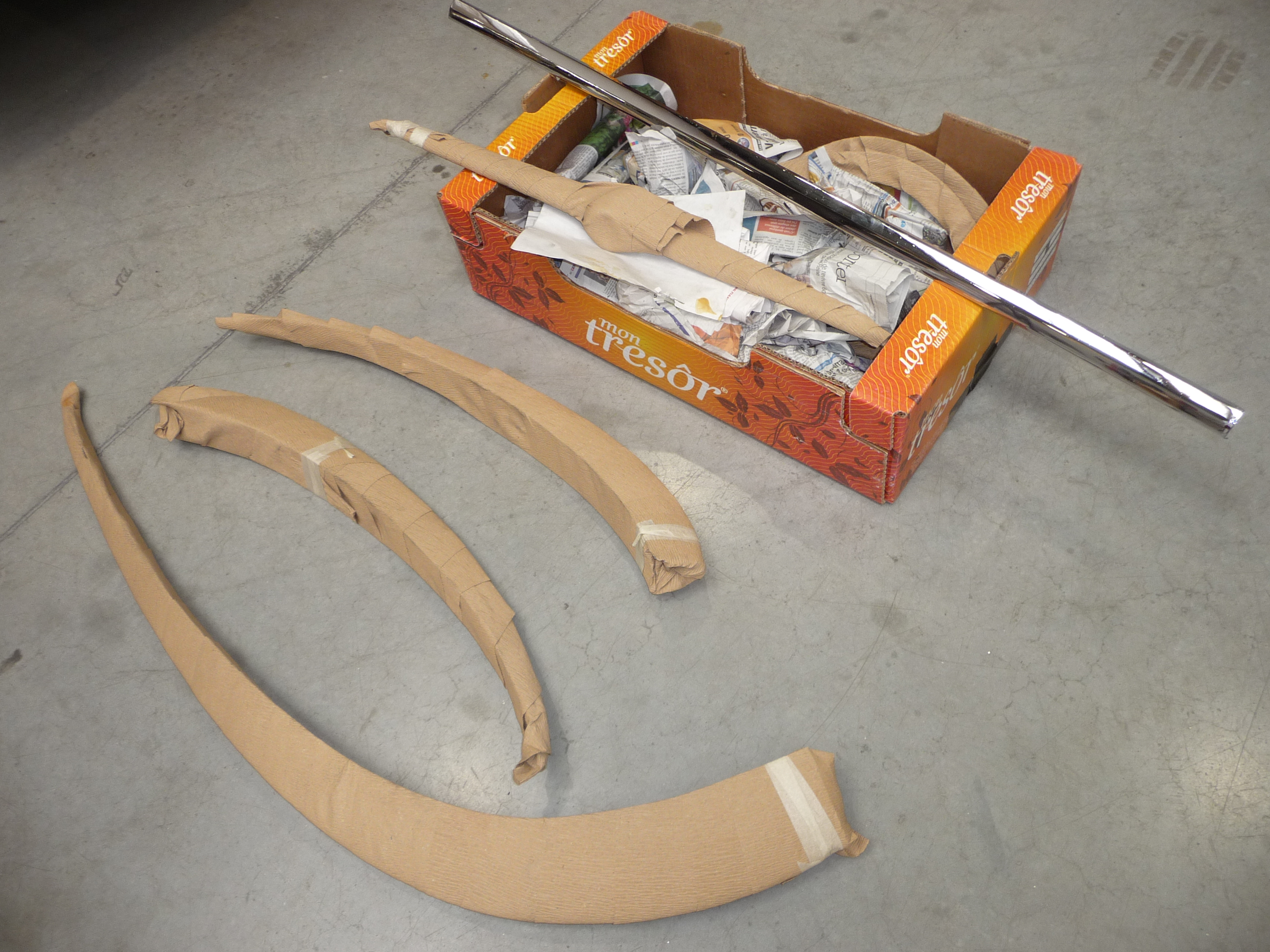

Les pièces rechromées sont enfin arrivées aujourd'hui, j'étais là par chance pour le déballage:
Ca présente bien:
L'intérieur des pièces (ici les parechocs) étant mal revêtu, j'ai demandé à ce qu'elles soient peintes avec de la peinture antirouille:
Par contre, grosse déception pour pas mal de pièces, notamment les petites de formes complexes.
Elles n'ont pas été bien préparées, du coup, elles sont soit encore piquées, soit carrément boursouflées:
Pas content
Une charnière intérieure a carrément été rongée par les bains acides, irrécupérable! Il va falloir en refaire une similaire...
Je comprends que certaines pièces sont difficiles à traiter, mais quand le chromeur voit que ce ne sera pas satisfaisant, j'estime qu'il ne doit pas essayer plutôt que de détruire la pièce.
Il faut croire que cette expérience se perd, peut-être que le travail a été fait par un apprenti...
Quant au contrôle qualité à la sortie, j'en reste coi, perso j'aurais honte
Stefano va faire refaire les pièces défectueuses.
Encore du retard en perspective...

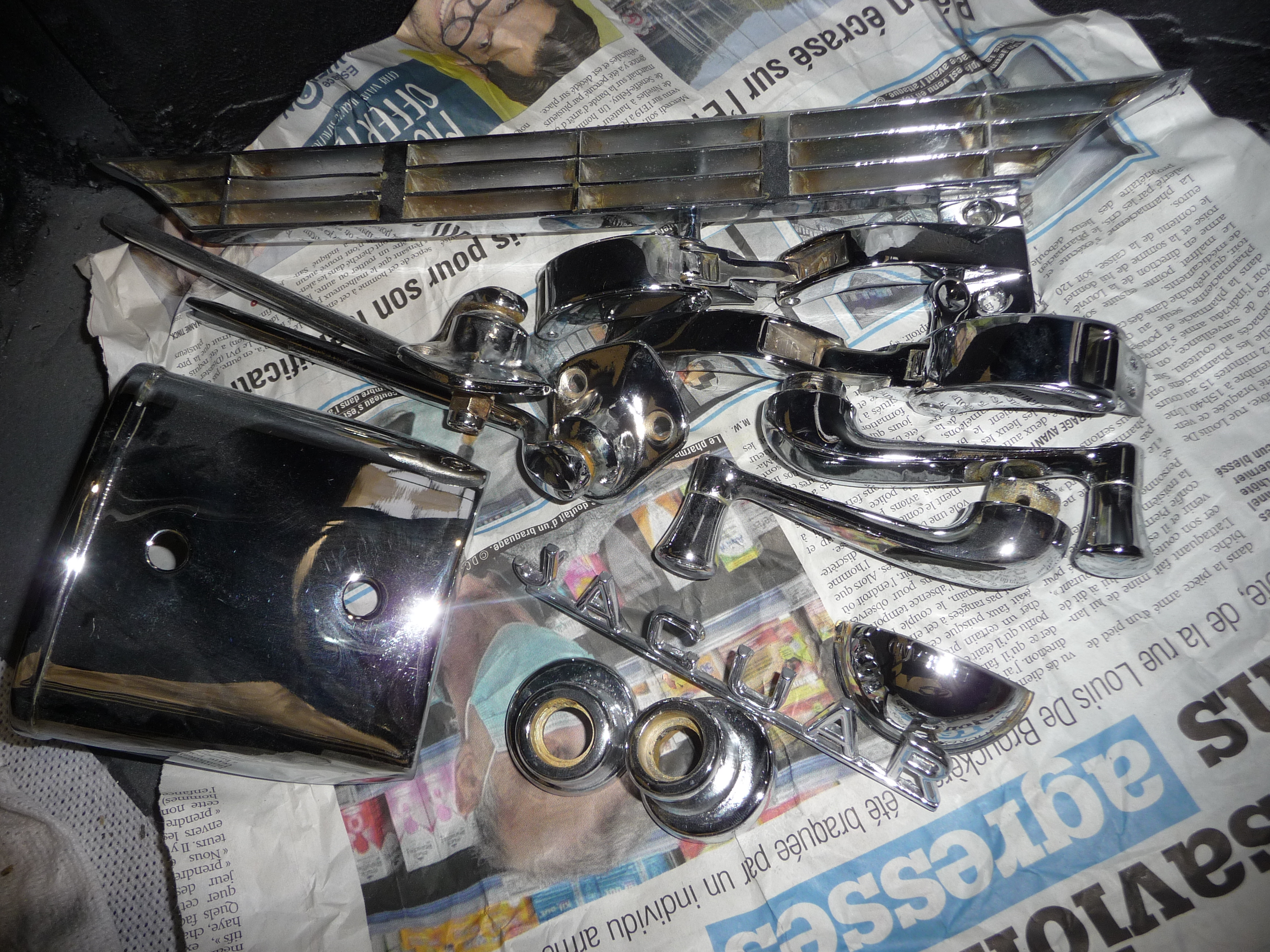

Deux mois après retour de pièces défectueuses chez le chromeur, une partie (notamment les butoirs de parechocs, indispensables pour remonter les parechocs) est revenue.
Le remontage a donc pu redémarrer:
La plupart des pièces est maintenant satisfaisante:
Mais certaines sont encore pas glop.
A la décharge du chromeur, je sais qu'elles étaient bien corrodées/piquées.
J'ai demandé à ce que les parties visibles des pièces difficiles à remplacer soient reprises (poncées/polies puis rechromées); c'est moins important pour les envers ou pour les pièces faciles à refaire:
Une curiosité: cette cornière intérieure décorative s'est carrément tordue lors du processus
Mais on m'a dit que ce sera simple à redresser
On attend encore un dernier lot de pièces.
Avec un peu de chance le remontage des chromes et des vitrages restants pourrait se terminer avant les fêtes. A voir

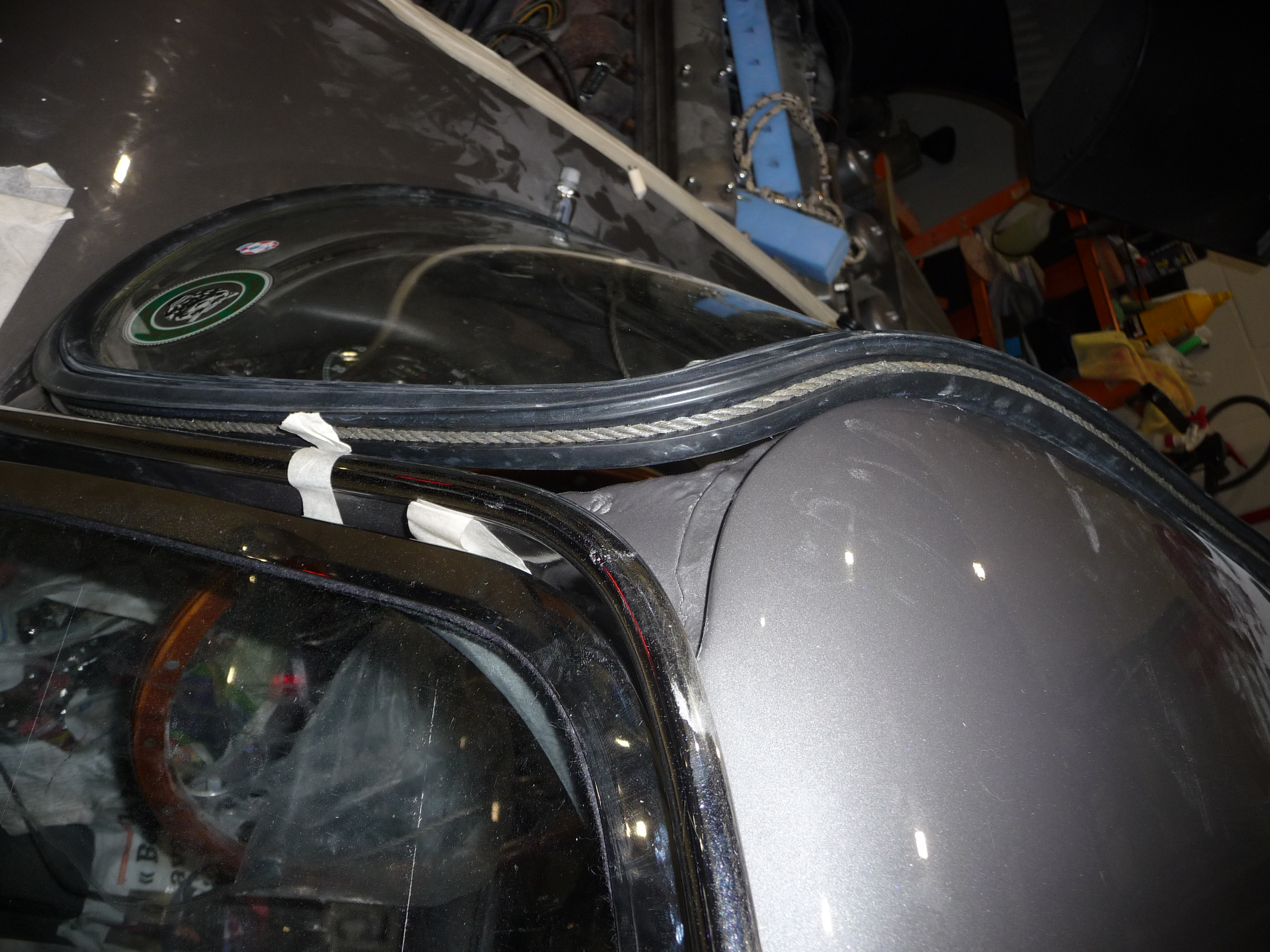

Par contre gros souci pour le remontage du parebrise.
Manifestement le joint ne convient pas, trop épais avec des gorges pas assez profondes. Résultat, impossible d'insérer le vitrage entouré de son joint dans le cadre
Et pas question de forcer au risque de casser, un parebrise neuf de Type E, c'est toujours la galère à installer!
Ces joints avaient été achetés juste avant le Brexit à une entreprise anglaise spécialisée dans la production de joints caoutchouc et qui était censée vendre les joints les meilleurs...
Je me suis résigné à passer une nouvelle commande auprès d'un autre fournisseur. A cette occasion, j'ai découvert que celui-ci avait pas moins de 5(!) références différentes pour parebrise de Type E
Plus qu'à attendre encore

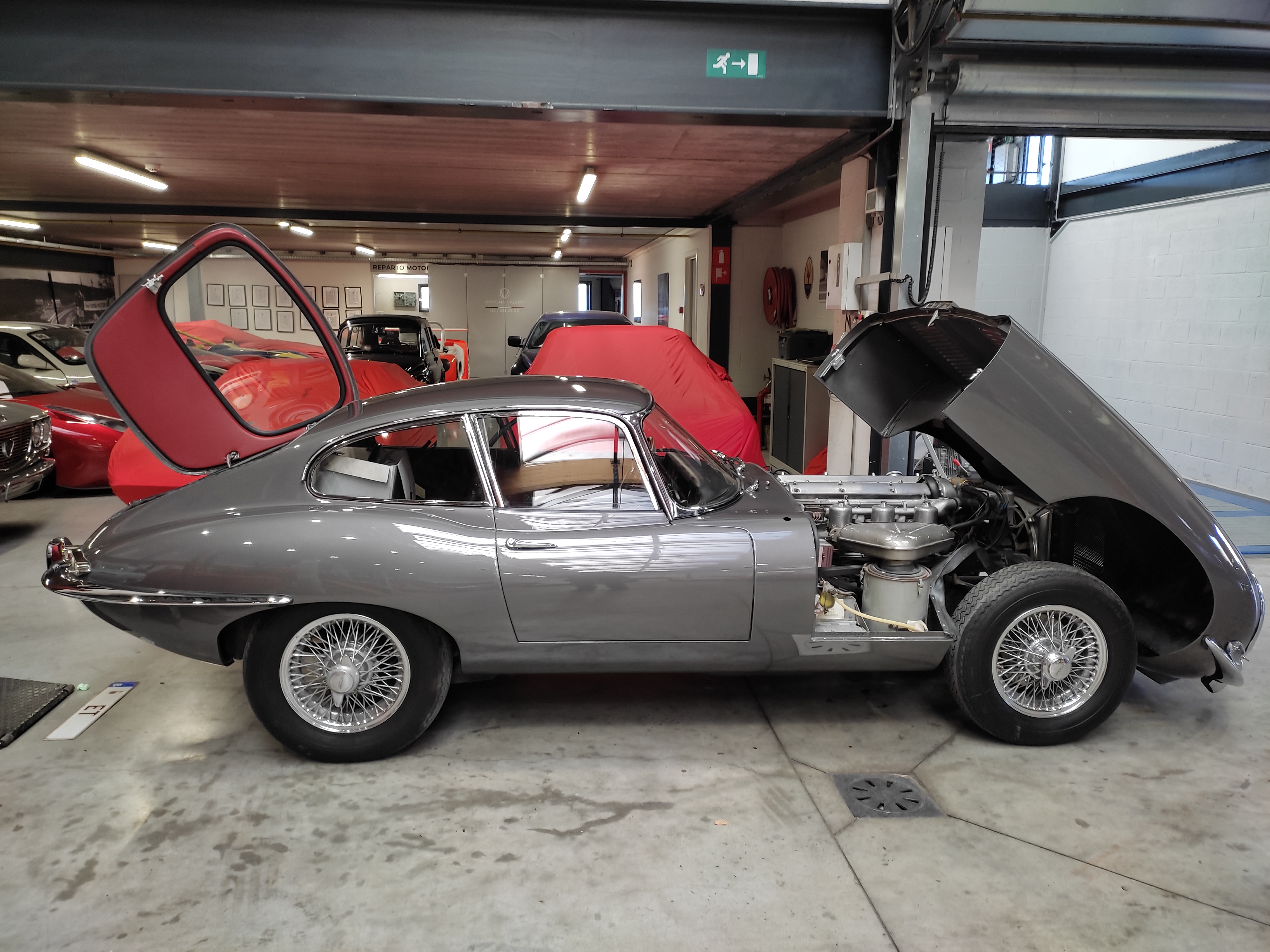

Aujourd'hui était le jour de récupération du matou:
Back home :
