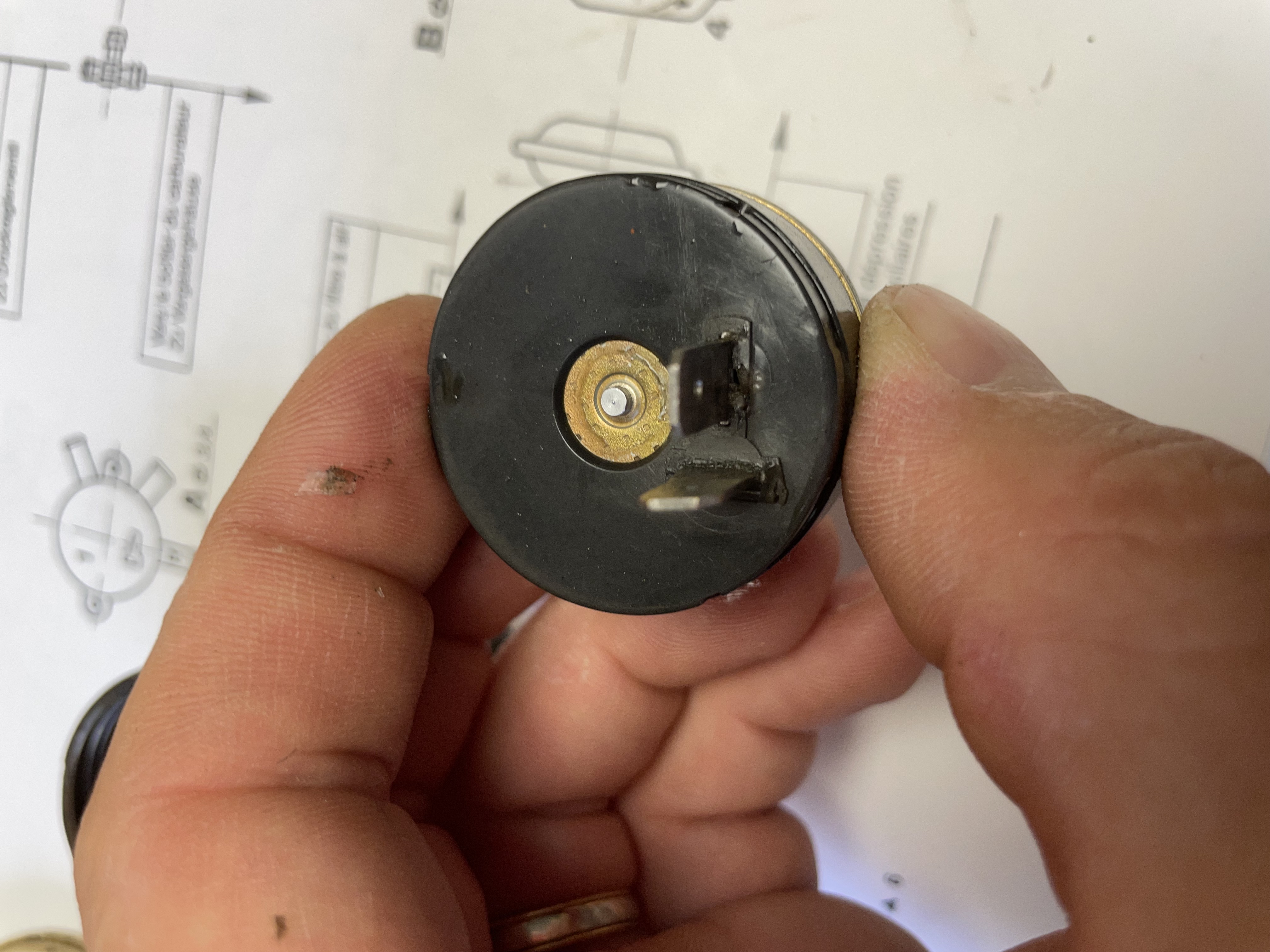

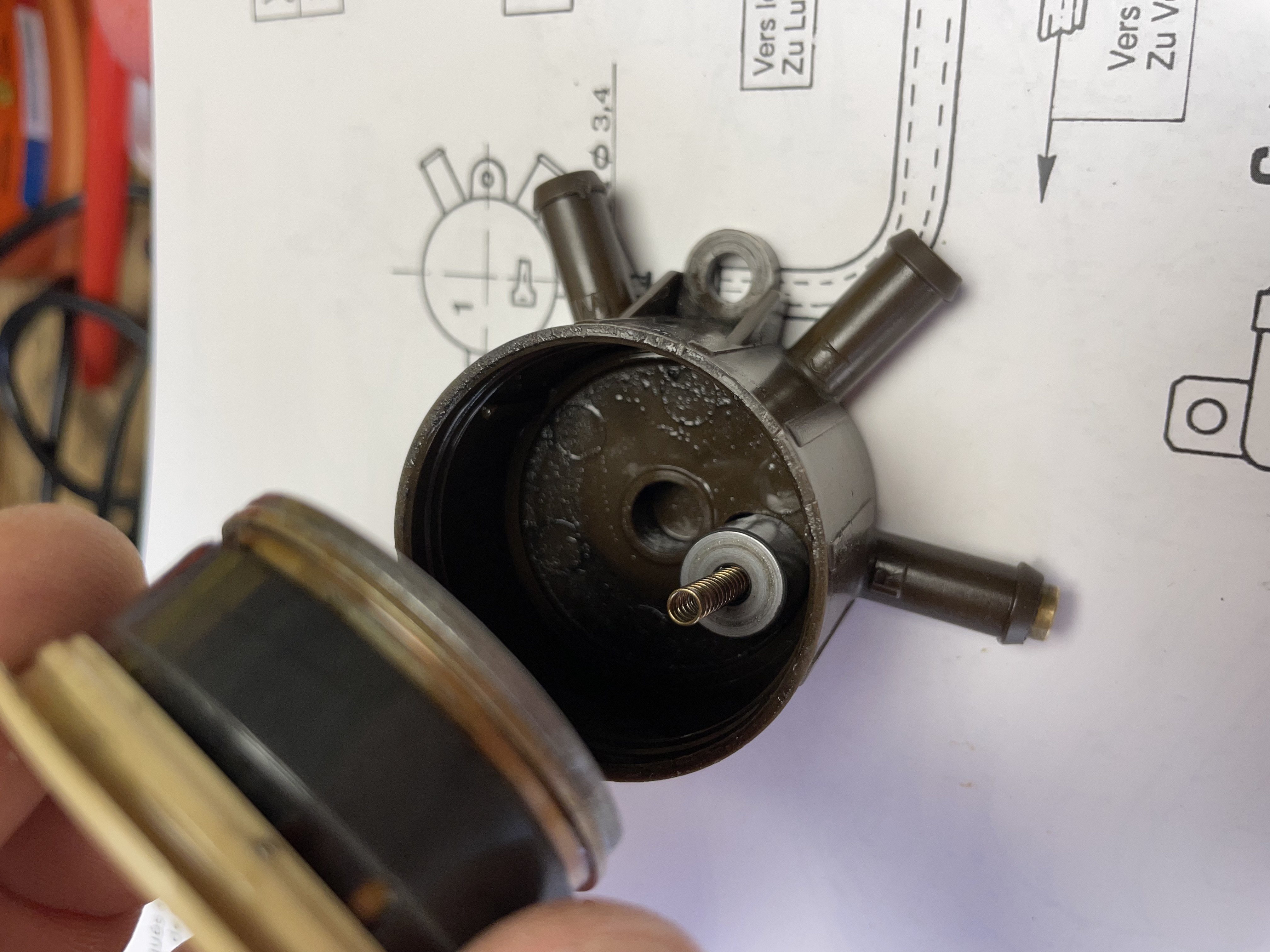

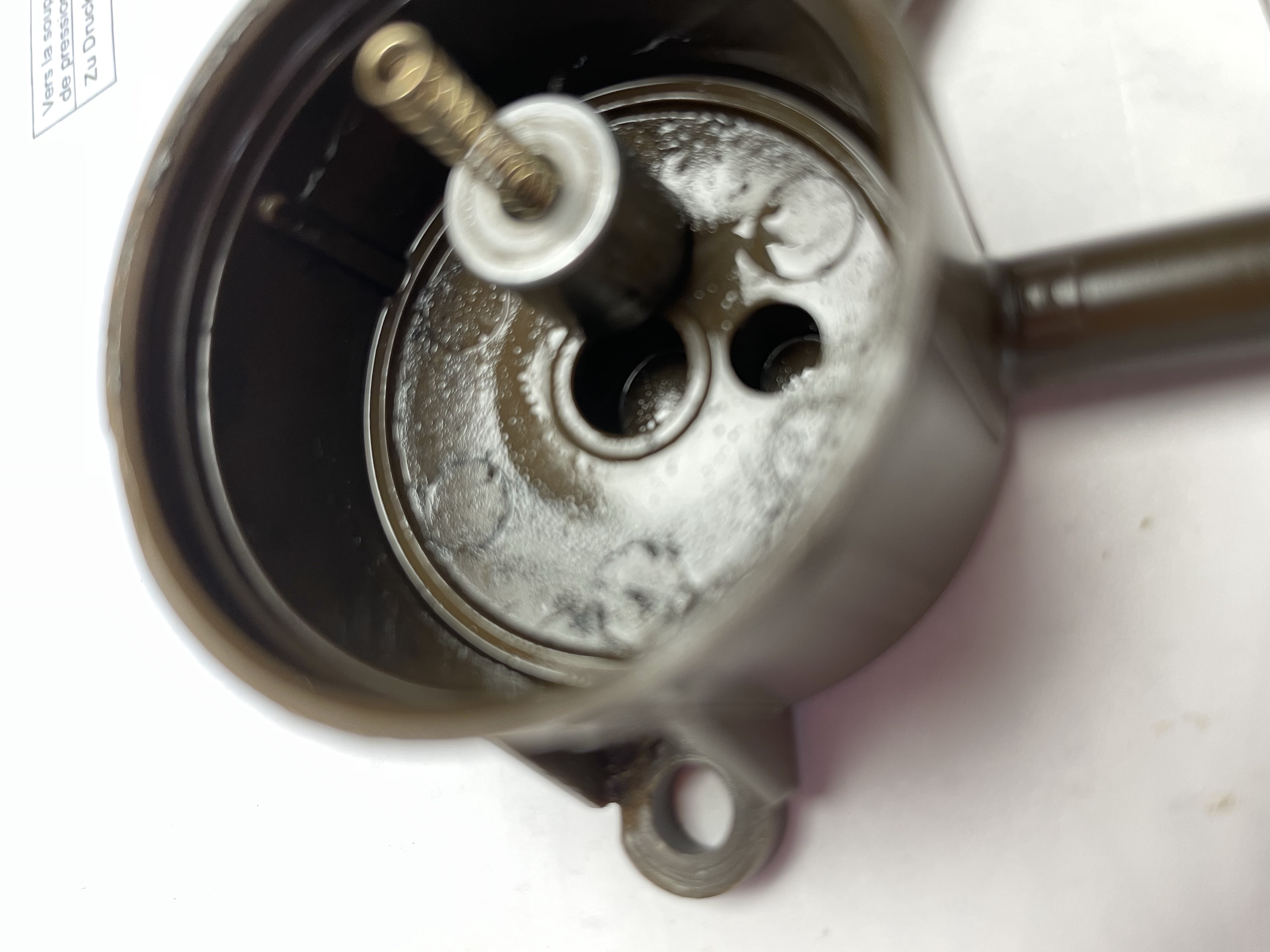

Vu les tarifs des SEM d’occasion, j’avais pris le risque de démonter la mienne… car sous pression elle était fuiarde à la fois dans le sens fermer, et aussi par le tour du bouchon supérieur plus clair.
Je l’ai ouverte délicatement, entièrement nettoyée car très très grasse à l’intérieure. Et j’ai refermé le tout avec un peu de pâte à joint sur le pourtour du cache supérieur. Je l’ai laissé sécher un jour ou deux, et ensuite remonté…
La pression au mano est bien remontée, et le SEM s’entend parfois avec le petit bruit de claquement.
Donc le pb a été réglé sans racheter une pièce hors de prix chez certains vendeurs, leboncoin compris…

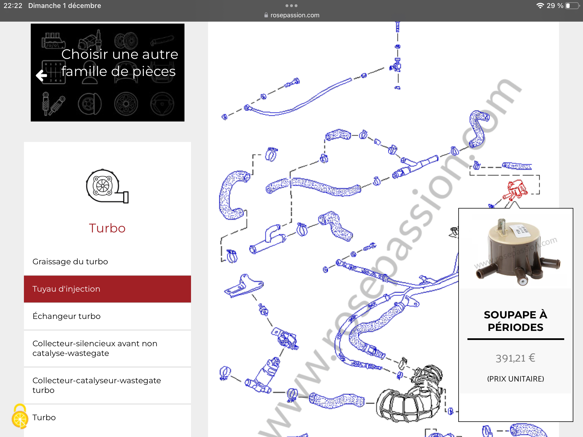

Beau boulot mais on la trouve encore neuve à 95 euros je crois chez rosepassion. Mais bon à savoir pour le jour où on l'a trouvera plus ceci dit...
Re: manque boost biturbo
Publié : dim. 1 déc. 2024 23:25
par Lemaireno78450
Dom3200 a écrit : dim. 1 déc. 2024 22:32 Beau boulot mais on la trouve encore neuve à 95 euros je crois chez rosepassion. Mais bon à savoir pour le jour où on l'a trouvera plus ceci dit...
J’avais plutôt vu des prix de ce niveau chez eux, et chez bien d’autres encore ;)
Je trouvais ça un poil cher pour le niveau de technologie :D
Publié : sam. 7 déc. 2024 10:08
par Dom3200
:o Aie, ça veut dire que la source se tarit, ou bien ils nous ont repéré. J en ai acheté 2 chez eux à 95 balles, dont 1 en 2022
