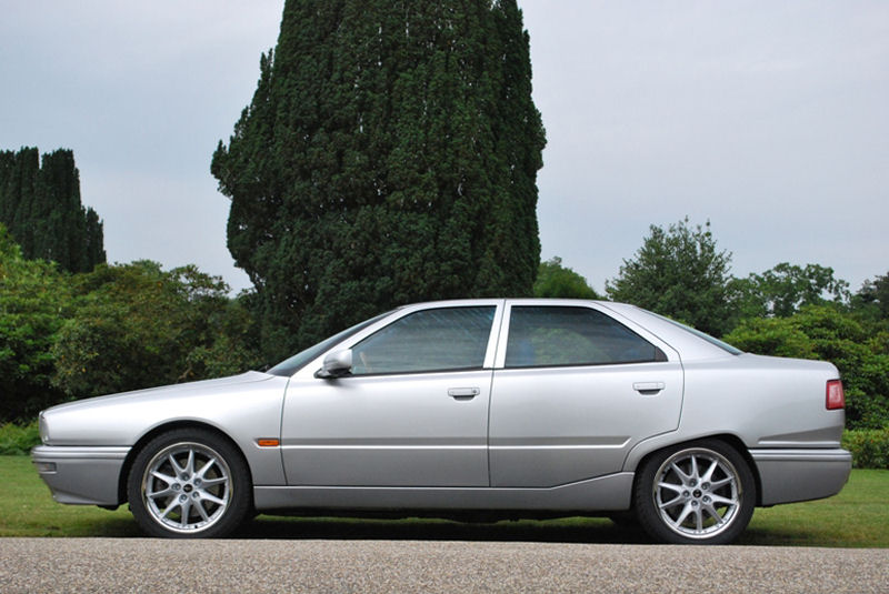

A noter ces jantes présentes en option sur la dernière année de la Quattroporte IV EVO (2001) :
