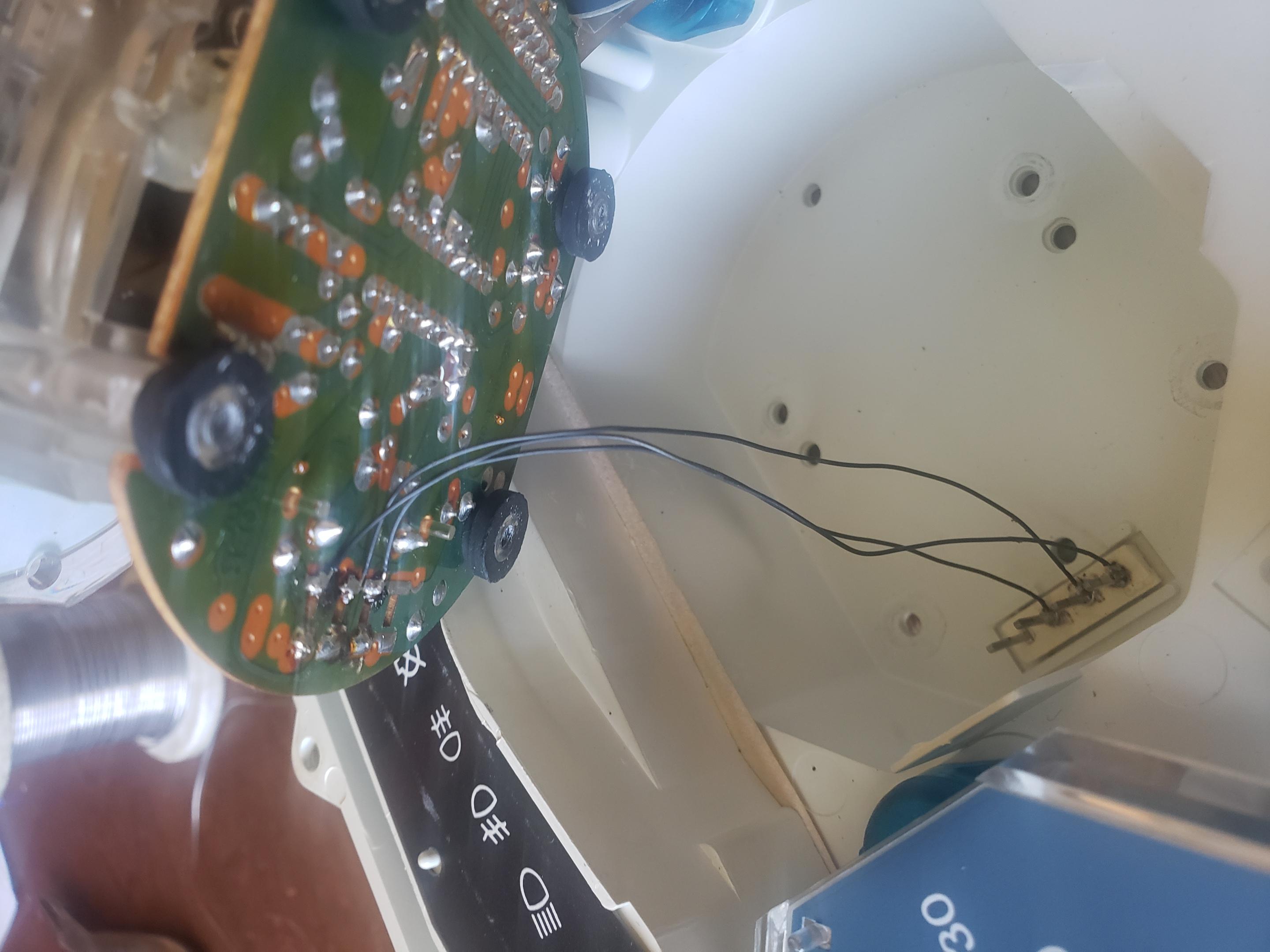

Malheureusement on ne peut pas modifier un vieu message, je suis obligé d'ajouter à la fin du fil. Voici les photos que je pensais avoir mises quelque part sur le forum mais que je ne lds trouve pas.
C'est un bloc compteur de 222, pas de ghibli.
Réparation avec ceintures et bretelles des pistes qui craquent derrière le compteur de vitesse
Là c'est le compteur de vitesse ouvert, DEDANS il y a un connecteur, il n'est pas de qualité automotive et il ne tient pas dans le temps. Fred m'avait dit que c'est le même compteur que sur les Alfa et qu'il a les mêmes problèmes. Donc faut souder des fils pour shunter le connecteur, faut des fils longs pour pouvoir démonter. Mes fils sur la photo ont l'isolation en teflon, faut prévoir que ca vibre et mettre du bon.
Quand ce connecteur déconne le compteur saute si on appuit derrière le compteur pendant qu'on roule.

Bon... j'avance toujours sur ma recherche de panne, j'en suis arrivé à la conclusion que le compteur fonctionne. Vous me direz ce que vous en pensez, mais quand je mets le fil blanc sur le plus d'une pile de 1,4 V et le fil noir sur la masse j'ai bien le compteur qui fonctionne.
J'ai également démonté tout le compteur pour accéder au moteur électrique du compteur, ça m'a permis de voir qu'en branchant directement cette pile de 1,4 V, il tournait aussi, donc j'en conclus que le compteur fonctionne correctement.
J'ai vu également que le compteur était alimenté en 12 V, dès que l'on tour la clé sur contacts.
À partir de là, ça veut dire que 12 V est envoyé depuis le compteur jusqu'à l'électro aimant situé à l'arrière du véhicule qui permet le calcul de la vitesse instantanée.
Donc si rien ne se passe au niveau du compteur, c'est que c'est l'électro aimant qui doit être défectueux...
Pourtant, j'avais bien une information avec mon omettre qui me permettait de voir que l'électro aimant fonctionnait.
Peut-être qu'il fonctionne que par intermittence du à un problème interne.
