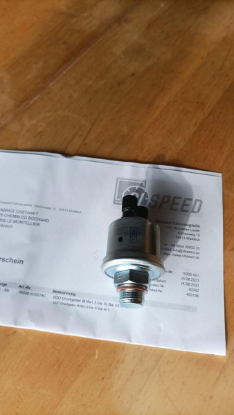

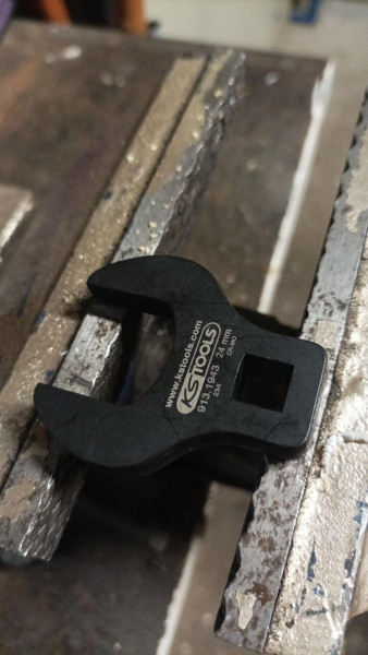

Petite réparation en vue sur la voiture...
Bon avec les photos ce n'est pas compliqué de comprendre le but de cette intervention
Re: spyder cambiocorsa quartz dolomite
Publié : jeu. 31 août 2023 13:54
par Konimino2
Capteur pression d huile?
Publié : mar. 5 sept. 2023 09:51
par Fabrice01
En effet c'est bien le capteur de pression d'huile, contact mis 5 bars moteur au ralenti 5 bars en accélérant 5 bars... Bref il était dans les choux, je l'ai sorti, nettoyé et vérifié le bon contact du plot sans amélioration.
Je l'ai changé ce WE et tout est rentré dans l'ordre. contact mis pas de pression, 2.5 environ au ralenti et elle augmente jusqu'à 5 bars lorsque le moteur monte en régime.

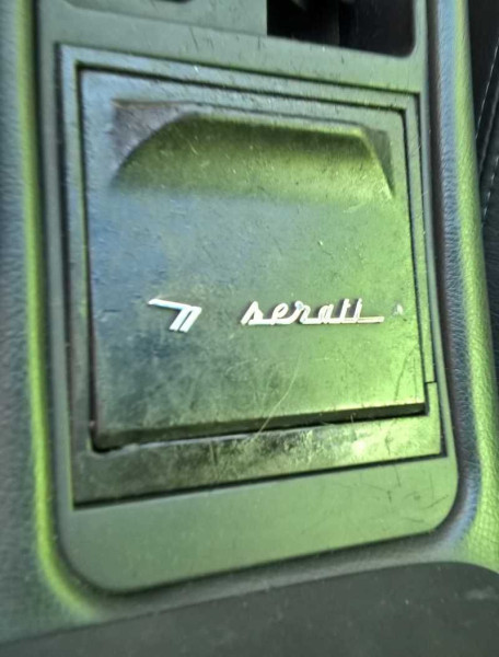

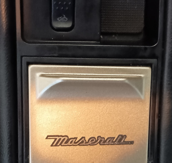

Sur les conseils d'un membre du forum (Joris) j'ai commandé un petit sigle maserati pour mettre sur le cendrier de la console... Le résultat est bon !
Voici le cendrier lors de l'achat de la voiture il y a quelques année :
Et le résultat actuel :
