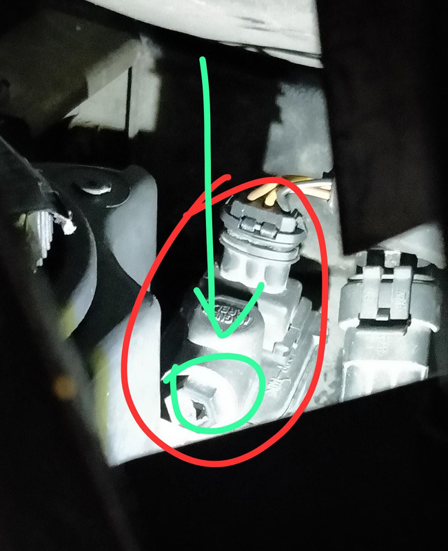

Alors, ce CT, c'est passé ou pas encore.
Personnellement, j'ai connu le même problème la semaine dernière. Phares trop hauts! Sans plus d'explications...
Le soucis, c'est qu'ils sont pas super évidents à régler ces phares. Comment as-tu géré le réglage en hauteur?
Je suis à fond vers le haut pour l'attache arrière et serré au maximum pour la fixation avant (celle qu'on voit pas et arrache les doigts).
Je dois repasser mon CT la semaine prochaine et je croise les doigts.
Ils auraient pu mettre une visse de réglage quelque part comme sur n'importe quelle voiture

par Cooldent
Tu as de la chance. La mienne a été recalée pour ça et une petite fuite d'huile au niveau du cache culbuteurs
Mais je pense avoir trouvé la solution.
A priori, le réglage se fait via cette visse.
Je teste ça ce soir

J'ai du démonter le phare, le globe à l'intérieur vibrait. Je confirme que le réglage par démontage du phare est à préconiser. C'est nettement moins laborieux. Avertit de la pénibilité du remontage, j'ai anticipé. J'ai acheté des clés à cliquetis avec charnière pour la troisième vis.
Pour me faciliter la tâche, jai même meulé sont support, un rebord entravant la mise en place de la clé.
Avant de poser le phare j'ai siliconé la vis pour ne pas qu'elle tombe n'importe où.
