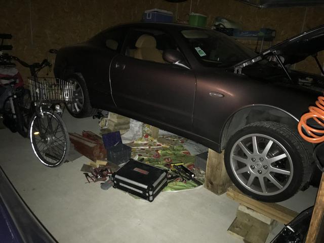

C'est sur que c'est moins confortable qu'un pont mais j'ai un toit trop bas dans le garage je n'avais pas trouve de pont compact a l'epoque. Et puis allonge on ne peut pas se casser le dos.
Je ne m'allongerais jamais sous une voiture sur des cales comme sur la photo juste avant, ca peut basculer si on devisse un gros truc qui resiste. Deja que les chandelles ca craint des fois. Par exemple le bouchon d'huile du v6 biturbo est des fois trop serre, j'ai une cles speciale avec un bras de 50cm + je mets une rallonge. Ou quand on demonte un echappement tout rouille, faut tirer comme une burne.
