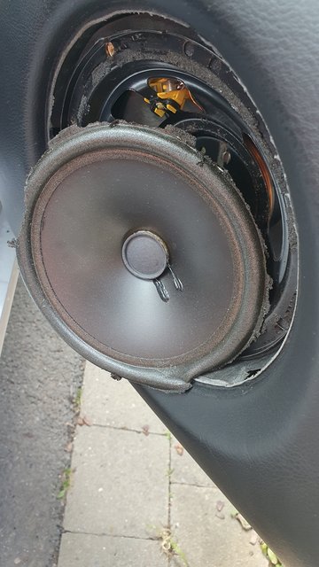

Dom3200 a écrit :Reçu aujourd'hui. Pas des iss 165 mais des isu 165 qui est juste l évolution.
C est propre et visuelement de meilleure fabrication. Livré avec des filtres intégrés dans le câblage.
Jusque la tout va bien, mais comme souvent des qu on bricole la 3200, ben y a un hic : l angle de la construction des focal n est pas assez plongeant, et maserati à prévu un trou plus petit. Seule mesure que je n avais pas pensé à vérifier. Pffff ça va se terminer au dremel pour gagner les qques MM qui manquent, ça me fait mal d avance.
J'ai de mon côté craqué pour le kit ISU 165 de chez focal, avec les woofers et les tweeter.
J'avais peur d'avoir le même soucis que toi, mais en comparant tes photos avec les fixations de ma Spyder, je me suis rendu compte que Maserati a modifié ça entre la 3200 et la 4200.
Donc je confirme que ça rentre parfaitement, d'ailleurs ces haut parleur sont même moins profond que ceux que j'avais d'origine (qui partait en morceaux, grillait et dénué de basse)
J'ai acheté le pack chez feu vert pour 100€, le peu que j'ai utilisé, la différence est quand même remarquable. J'ai enfin des basses :lol:
J'avais commandé ça sur Amazon, mais c'est pas bon, car il faut installer les filtres fournis dans la boîte et ça inverse le branchement... (Noir sur rouge)
On est bien d'accord que le câble noir c'est bien le négatif et non pas le positif ?
Du coup n'ayant pas mon fer à souder pour faire un branchement propre avec le connecteur présent sur le vieux haut-parleurs, j'ai fais comme ça. Ça tiens bien et fonctionne aussi pour les tweeter. D'ailleurs ces derniers, rentre dans le support d'origine
Absolument pas dénaturé :D

Bonjour je dépoussière le sujet car j'ai mon woofer gauche HS. Possédant de multiples talents mais pas trop sur les voitures. Pouvez vous m'éclairer sur le démontage de la grille de finition et le fameux connecteur jaune mentionné plus haut ( lien et comment ça se monte). J'ai trouvé ceux ci sur Amazon pour des Fiât, je me dis qu'ils pourraient corriger le pb que tu as rencontré.
AERZETIX: 2 connecteurs adaptateurs de Haut-parleurs Enceintes Auto C40969 https://amzn.eu/d/iz2bafp
Re: haut parleur 4200CC
Publié : mar. 15 août 2023 07:04
par Joris
Tu tire dessus par le bas. En haut il y a un ergo fix et 2 flexible vers le bas.
Pour l'adaptateur, celui que j'ai acheté sur Amazon la polarité était inversé.
Du coup j'ai repris ceux de mes haut parleur d'origine (avec des soudures)
