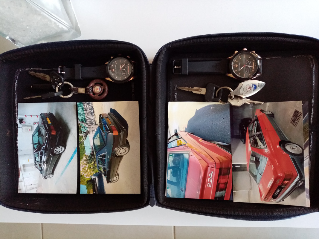

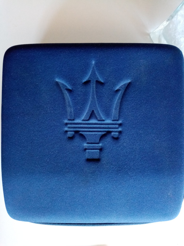

Re: Destiny
Publié : mar. 2 nov. 2021 15:28
par Maserati2.24v
:Maze,
Petite trousse d'un kit de gonflage,
détourné en boîte de rangement..
Re: Destiny
Publié : mar. 2 nov. 2021 18:12
par Konimino2
C est quoi ce porte clé volant?
