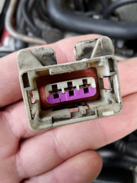

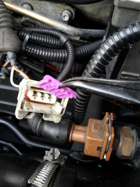

Voilà Konimino2 le démontage du connecteur
Repérage des fils
ôter la partie violette
Avec une pince pour électronique c'est mieux adapté
appuyer sur le petit téton de cette partie violette
2 languettes métallique sur les fiches 1 de chaque côtés à rentrées vers l'intérieur de la cosse plus dans la partie de la prise plastique une languette à appuyer dans l'autre sens, (on voit les languettes au fond à gauche je les cassé quel c..)
Remise en place d'une bottine neuve recâblage la languette plastique de cassé ne pose pas de problème ça tiens très bien sans...
Terminé
Avec les trois languettes à appuyer dans deux sens, le fils à légèrement tirer en mêmes temps c'est pas facile ...courage avec un peu de patience ça sort

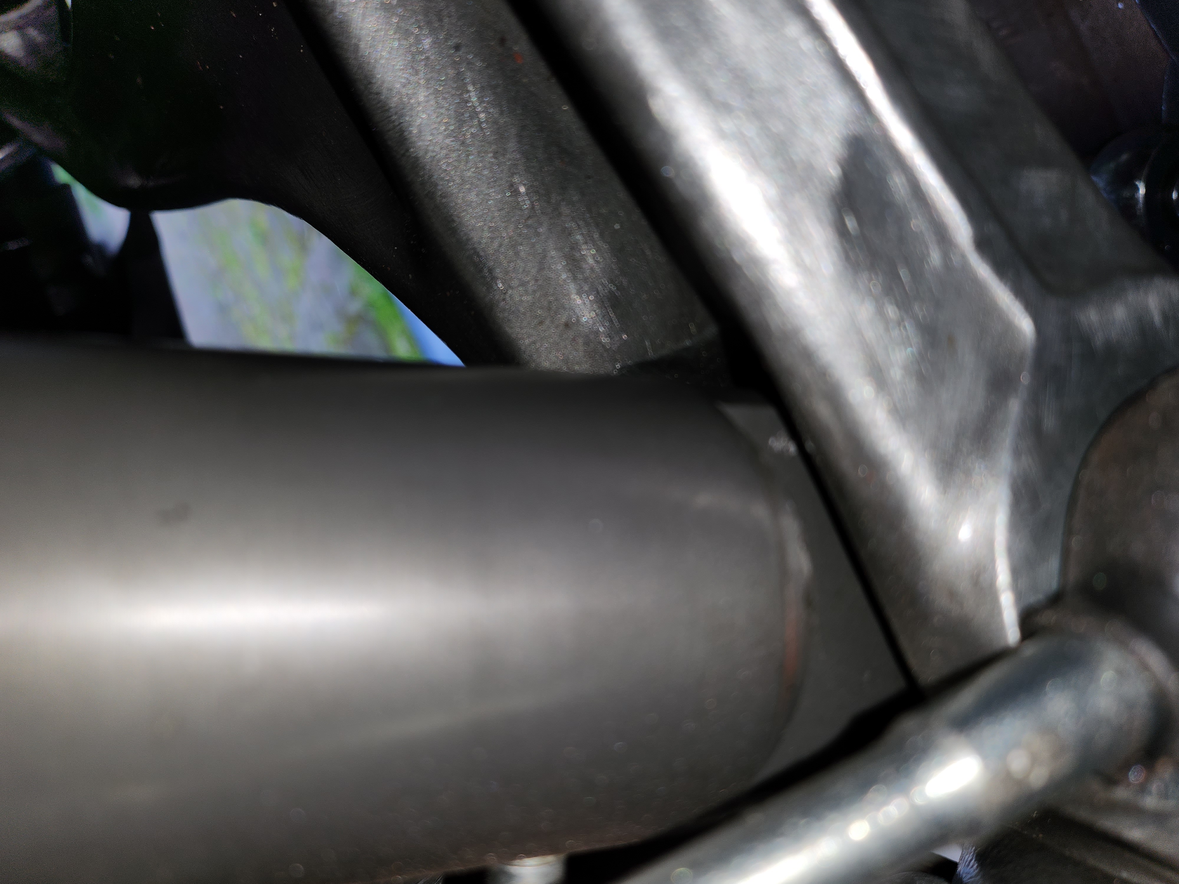

Suite à un petit bruit suspect j'ai démonté le train avant et en remontant j'ai un doute...
Donc une petite question sur les amortisseurs avant,
la partie inférieur des amortisseurs avant juste au dessus du silent bloc caoutchouc à deux côtés un côté arrondi et un côté droit,
donc m'as question le côté arrondi est de quel côté vers l'avant ou l'arrière ?
je pensais avoir lu ça dans la documentation mais impossible de retrouver l'endroit si quelqu'un peut jeter un coup d’œil sous sa 3200, on vois très bien en tournant le volant d'un côte
sur la photo on voit la partie arrondi, mais je pense que je suis en train de le monter à l'envers ?
3200 GT
Messages : 9060
Re: Quelques travaux sur 3200 GT
L'arrondi derrière.
Si on parle bien du rebord horizontal, à l'endroit où l'amortisseur redevient plat pour la fixation.
