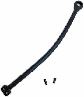

Publié : dim. 23 oct. 2022 09:22
par CBi
CBi a écrit :J'ai réparé le cordon qui relie le bouchon de réservoir d'essence à la trappe de ma MQP V, avec un cordon de ma fabrication.
Le cordon d'origine, à force d'être plié et déplié, avait lâché en 2 endroits.
Résultat satisfaisant mais j'ai trouvé en cherchant sur internet que la pièce de rechange est en fait identique au cordon utilisé sur... la première Fiat Panda = 1990-2003.
Donc remplacement à prévoir. Pièce commandée ici = https://www.ebay.fr/itm/324340249815
Ça y est, j'ai reçu et remplacé ce fameux cordon.
Celui que j'avais fabriqué n'était pas mal mais celui acheté sur eBay, bien que n'étant pas une pièce d'origine, mais une refabrication par impression 3D, a la longueur parfaite = 19cm, assez court pour se replier à la fermeture sans faire des tours et des retours, et juste assez long pour ne pas limiter l'angle d'ouverture de la trappe.
