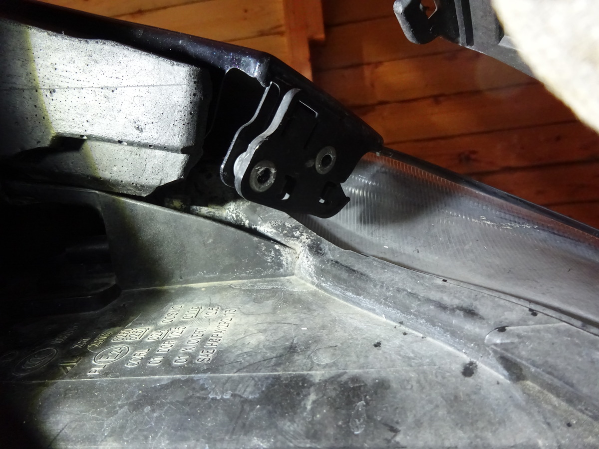

Bonjour je m'ennuyais un peu ce matin du coup j'ai voulu régler un petit soucis de carrosserie qui me dérangeait depuis l'achat
Petit soucis que voilà
Donc petit démontage partiel de la calandre pour trouver çà !!!
J'ai fixé provisoirement l'aile et la calandre avec un collier plastique
Au vu du prix de ce bout de plastique je vais essayé de le faire imprimé
Il lui manque un bout :?: je pense qu'elle a dût taper car le système de réglage manuel du phare est cassé aussi !!

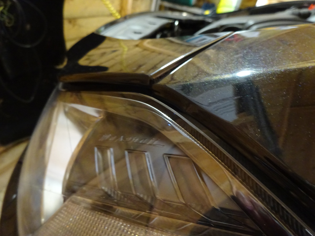

sushi05 a écrit :Bonjour je m'ennuyais un peu ce matin du coup j'ai voulu régler un petit soucis de carrosserie qui me dérangeait depuis l'achat
La pièce jointe « DSC07153.jpg » n’est plus disponible
La pièce jointe « DSC07158.jpg » n’est plus disponible
La pièce jointe « DSC07154.jpg » n’est plus disponible
La pièce jointe « DSC07155.jpg » n’est plus disponible
La pièce jointe « DSC07156.jpg » n’est plus disponible

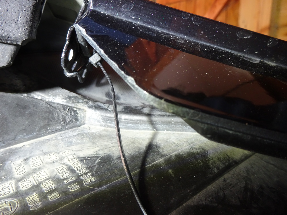

La pièce jointe « DSC07157.jpg » n’est plus disponible

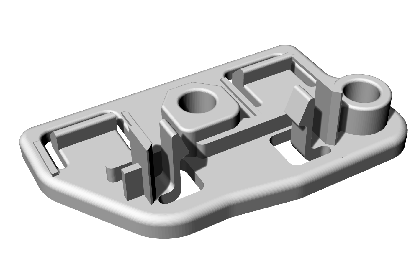

Voilà l'agraffe modélisée à partir la miènne qui est cassée reste plus qu'à imprimer et voir ce que ça donne :D
Publié : sam. 11 mars 2023 16:58
par sushi05
Voilà le pote vient de m'envoyer les photos des agraffes terminées du coup il en a fait une G et une Dr
il n'y a plus qu'a remonter dès qu'elles arrivent :Maze
Publié : sam. 18 mars 2023 14:46
par sushi05
Voilà agraffe imprimée reçu et remontée les cotes sont parfaites seul bémole la qualité de la résine trop cassante heureusement j'en avais 2
