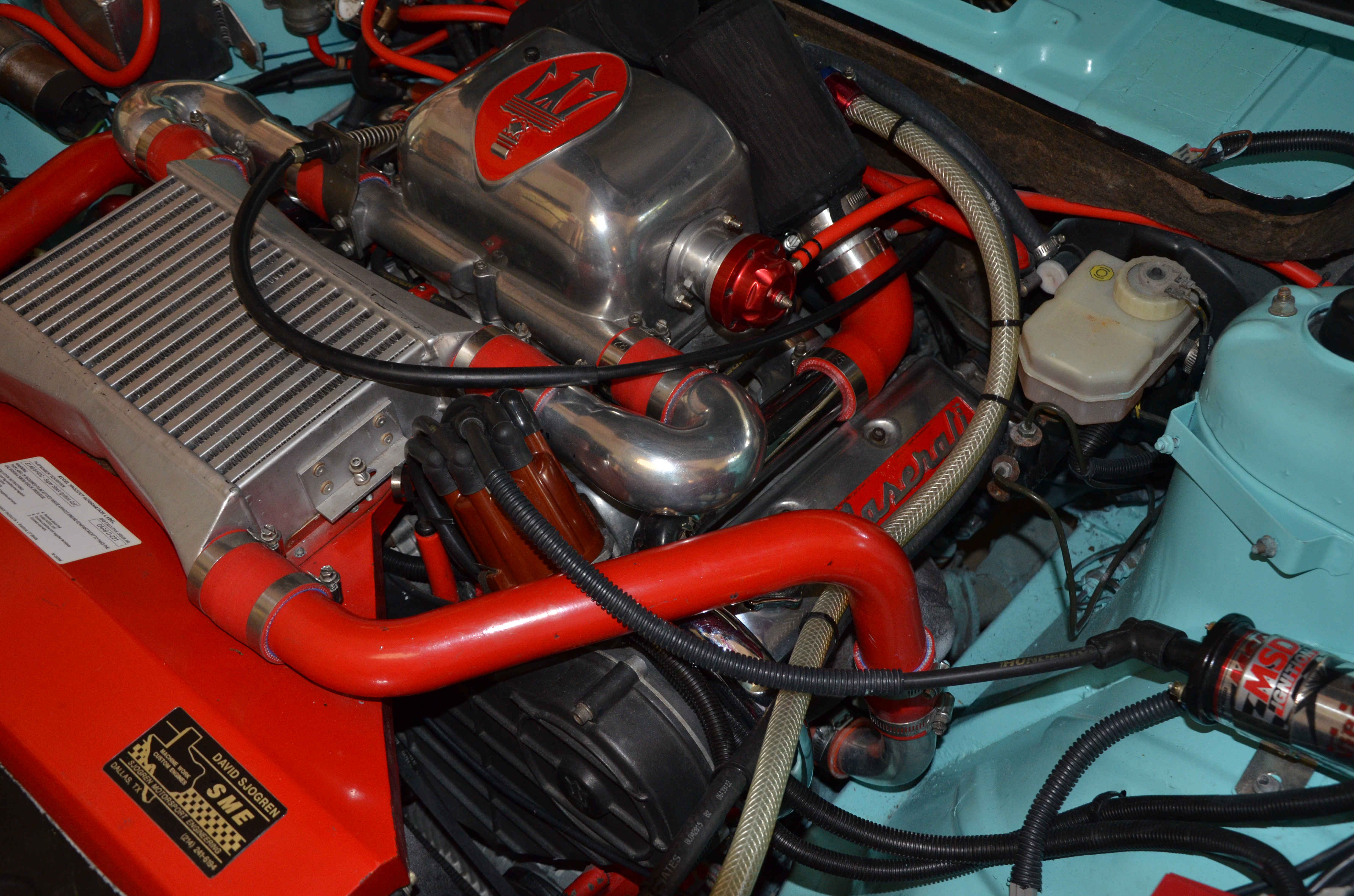

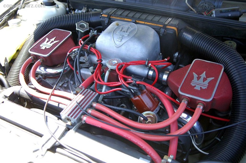

alpa a écrit :Mais c'est pas le kit avec echangeur air-eau ?
D'ailleurs sur la photo sous le pare-brise cote passager c'est le deshydrateur de la clim non ?
non non, c'est air air c'est des intercooler allemands montés par Maserati sur les modèles S et ES.
Mais avant cela, il y a eu un autre modele central. Je ne sais pas comment arrivait l'air et je ne sais pas si la photo est celle du modèle SPearco. Parce que les américains vendaient une option intercooler AIR-AIR pour la cote EST. Peut etre ce modèle, je ne suis pas sur.
Et ils vendaient deux autres modèles Air Eau pour la cote ouest essentiellement californie.
C'est ceux là dont le bouquin de william raconte que l'hiver, ca refroidit tellement que ca gèle les carbus (p47)
Et il raconte (william toujours) qu'un interecooler avait été développé egalement par les Youkies devant la cloche du carbu, mais cela ne refraichissait pas assez (a mon avis pas du tout...) et deux radiateurs air ont été installés devant le radiateur d'eau, mais la je ne sais pas s'il parle des modèles adaptés par :Maze Youkies, ou bien la SI et les suivantes : "In later cars went in front..."

En revenant aux enchangeurs: les carbus a echangeurs font-ils + de cheveaux que les sans echangeurs ?
Cote temperature d'air sur les carbu il n'y a pas que le probleme de densite (et donc quantite) de l'air qui rentre. Le pb c'est aussi le reglage du carbu qui depend de la temperature de l'air, probleme absent sur les injections.
Il y a eu tres peu de carbu soufflés dans l'histoire de l'automobile, c'est un casse-tete. La plupart des turbales etaient a carbus aspirés donc a pression "constante". Mais ca cree d'autres problemes a cause de l'essence qui passe par le compresseur.
Globalement carbu et compression ce n'est pas tres compatible, meme s'il y a eu beaucoup de divers engins compressés surtout avant les annees 60. L'injection a resolu la plupart des problemes.
Plus de chevaux, c'est ce que dit le bouquin de william à propos des Biturbo 1 qui étaient équipées d'échangeur after market ou optionnel pour us, gain de 0,5 seconde au 100 m.
Pour les ES équipées d'intercooler d'origine, il dit (p46) que la puissance passait de 185 a 205 et le couple de 208 à 260 a 3000 tr/mn. Mais j'imagine que ce n'est pas le seul effet des intercoolers, les turbos sont ils un peu poussés?

Konimino2 a écrit :Mais j'imagine que ce n'est pas le seul effet des intercoolers, les turbos sont ils un peu poussés?
Avant, a l'epoque des biturbo, les etudes montraient qu'un moteur turbo sans enchangeur n'avait aucun interet: il ne sort pas + de chevaux ni de couple qu'un atmo de la meme cylindree et il consomme davantage. Car il atteint le cliquetis trop vite (l'air trop chaud) et on est oblige de baisser l'avance d'allumage. Donc il y avait des Saab basse pression sans echangeur (et avec un allumage extremement sophistique) mais bon se faire chier autant pour sortir 175ch d'un 2L (ou etait-ce deja un 2.2-2.3 ?) ... Il suffisait de faire un 2.2L atmo qui serait moins cher, + reactif et consommerait moins. Heywood (book de reference en moteurs) en parle.
Cependant aujourd'hui la tres basse pression (200-300mbar) est tres interessante car l'echauffement est faible alors que le gain en couple est proportionnel au boost. Et les turbo ne sont pas chers. Par exemple sur la meca agricole type Mini ou v8 US avec des culasses (en baignoire) peu permeables c'est un moyen pas cher et fiable de gagner du couple sans rien changer au moteur.

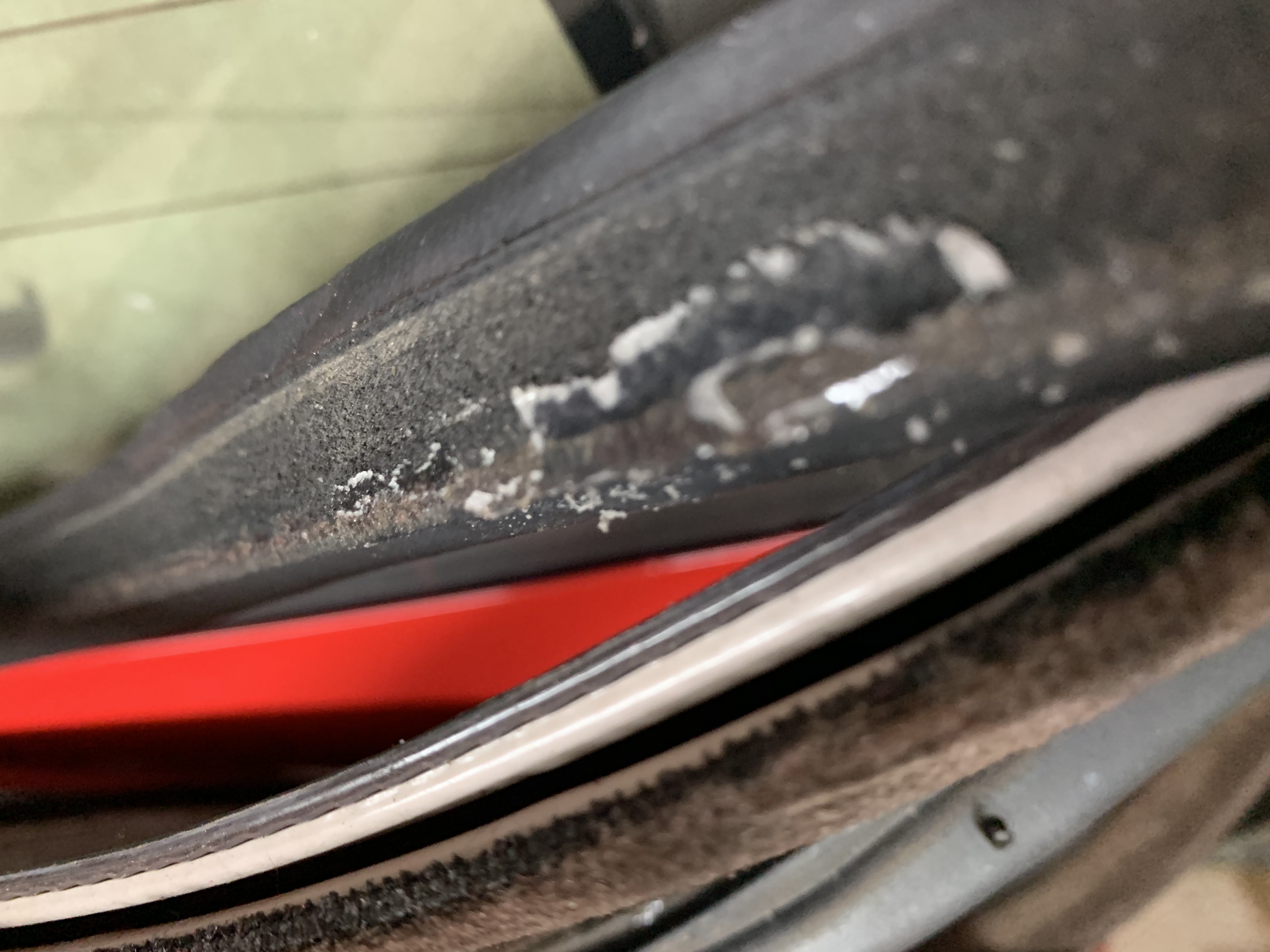

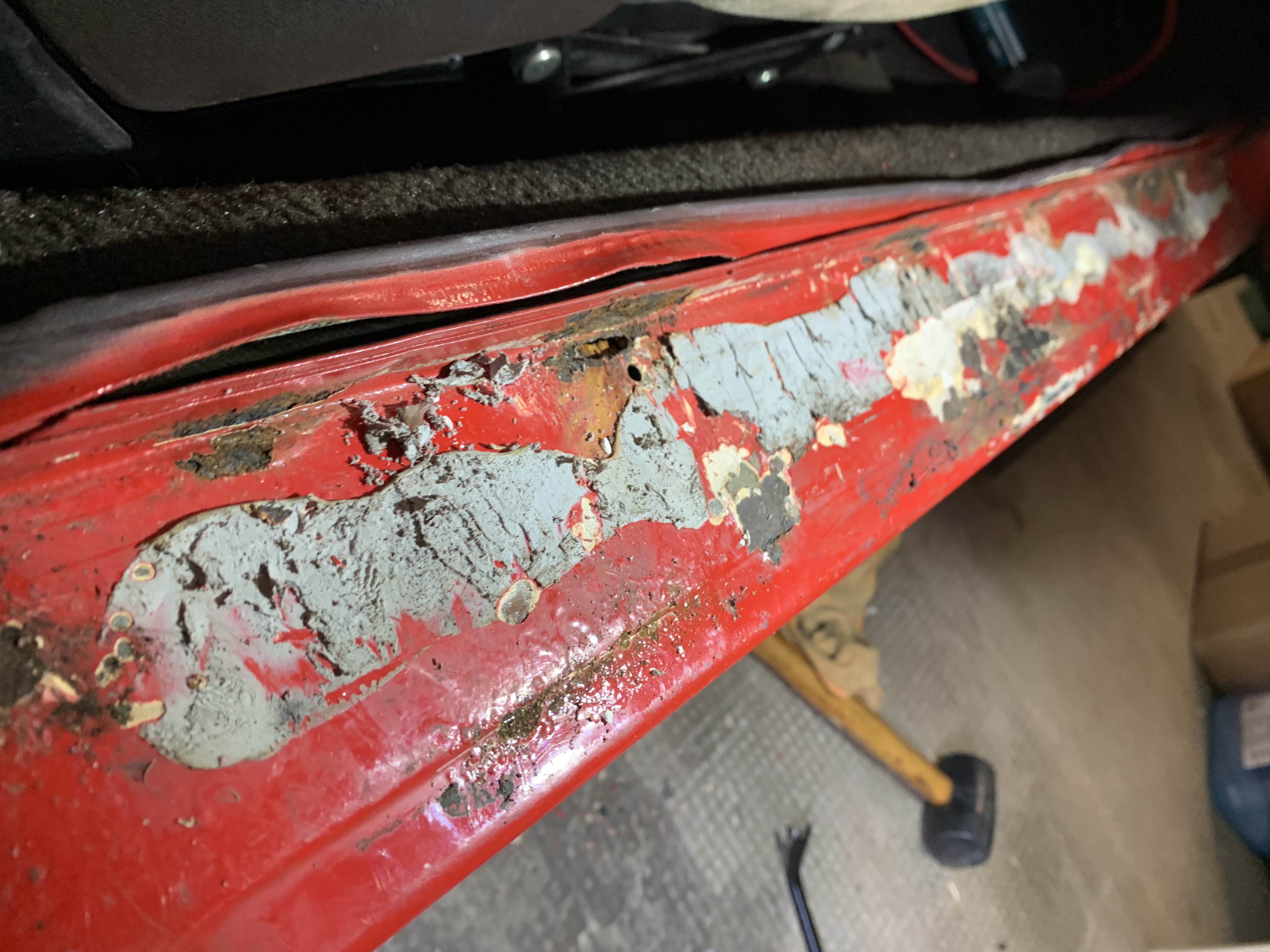

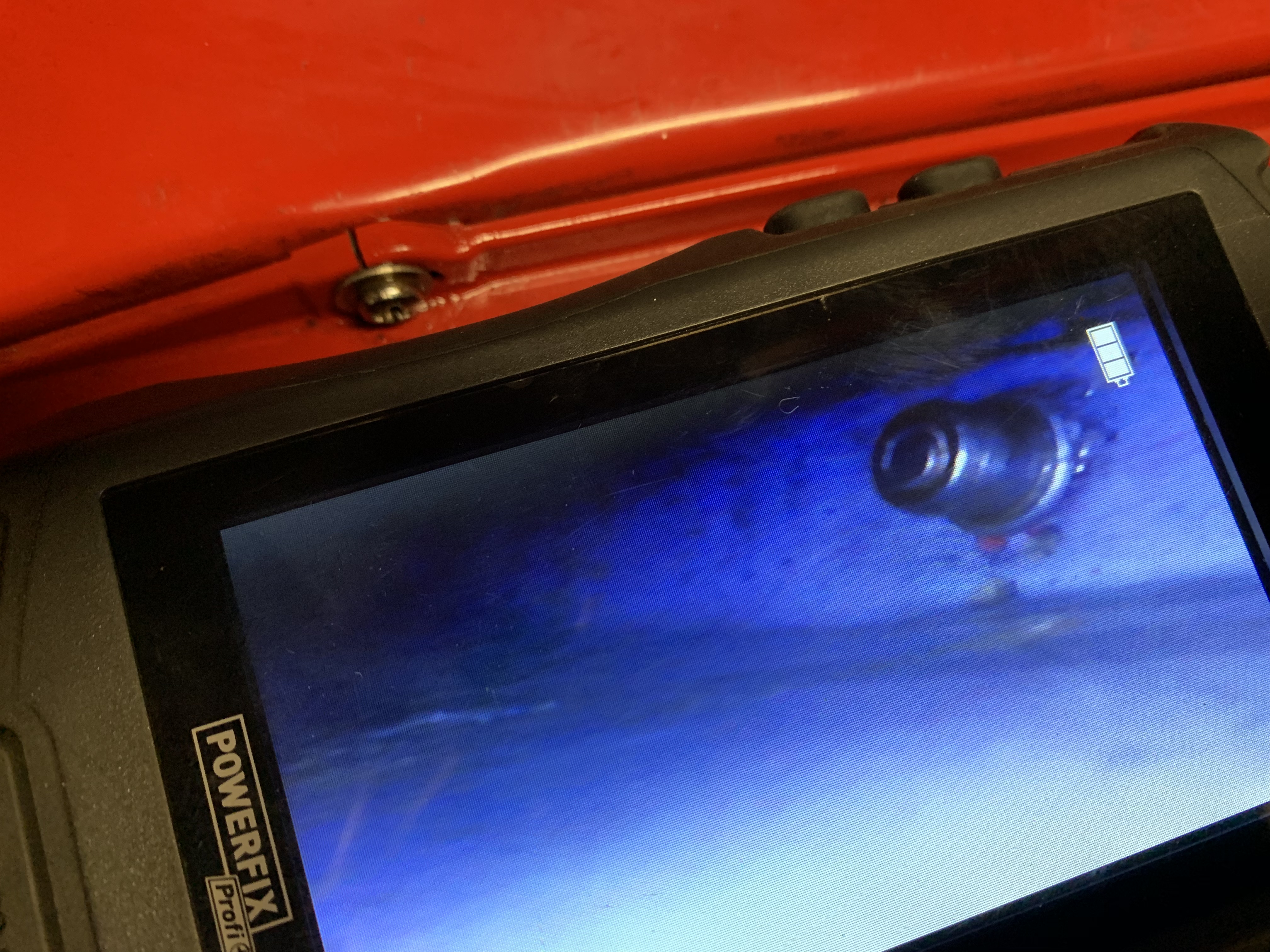

Bon, effet en cascade, j ai regardé sour le joint garniture en bas. Et beh,.... je vous encourage à aller voir parce qu il y a des départs de corrosion pas sympa du tout. Plus on barre de chose sur la liste todo, plus on en rajoute....

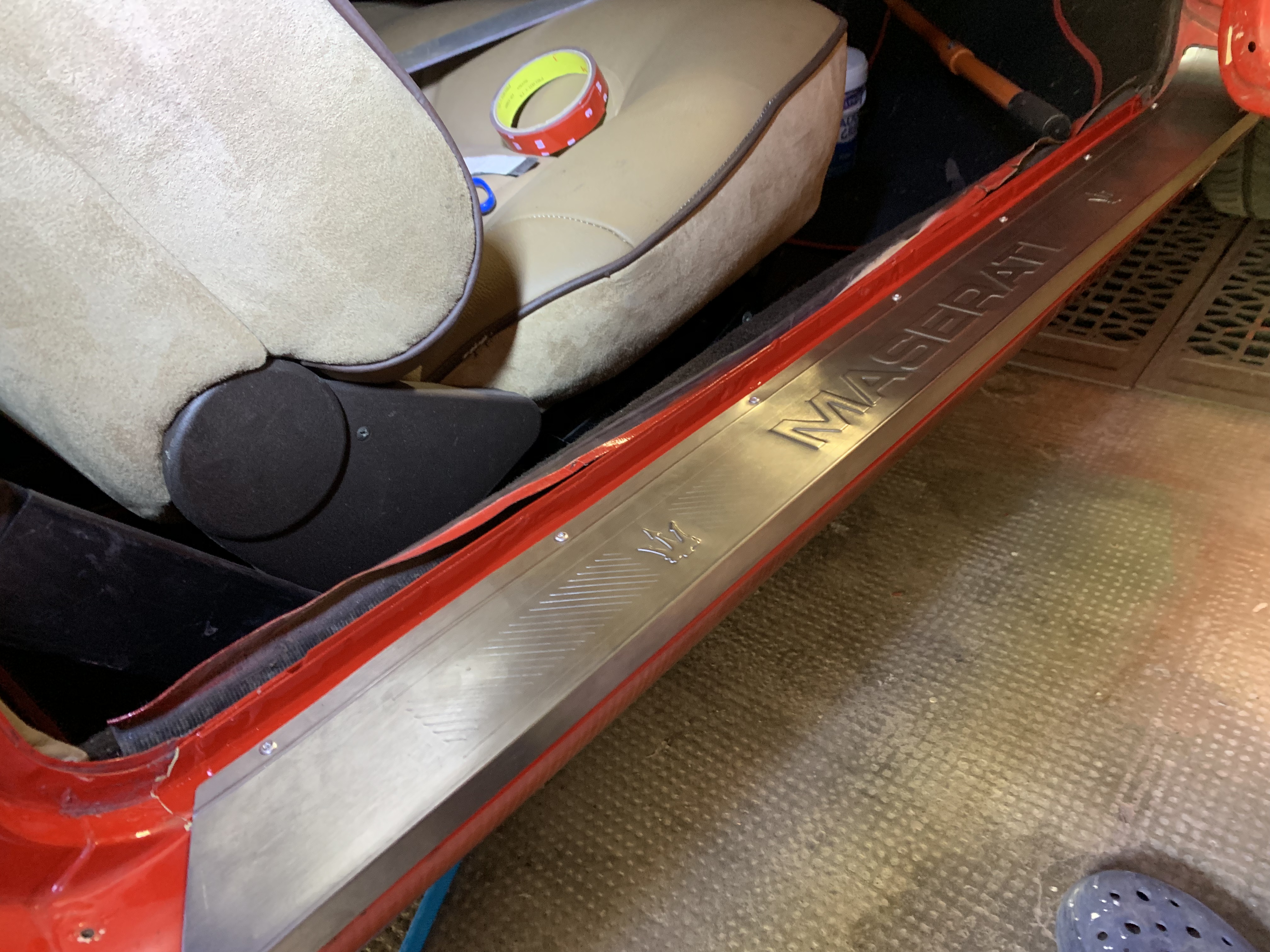

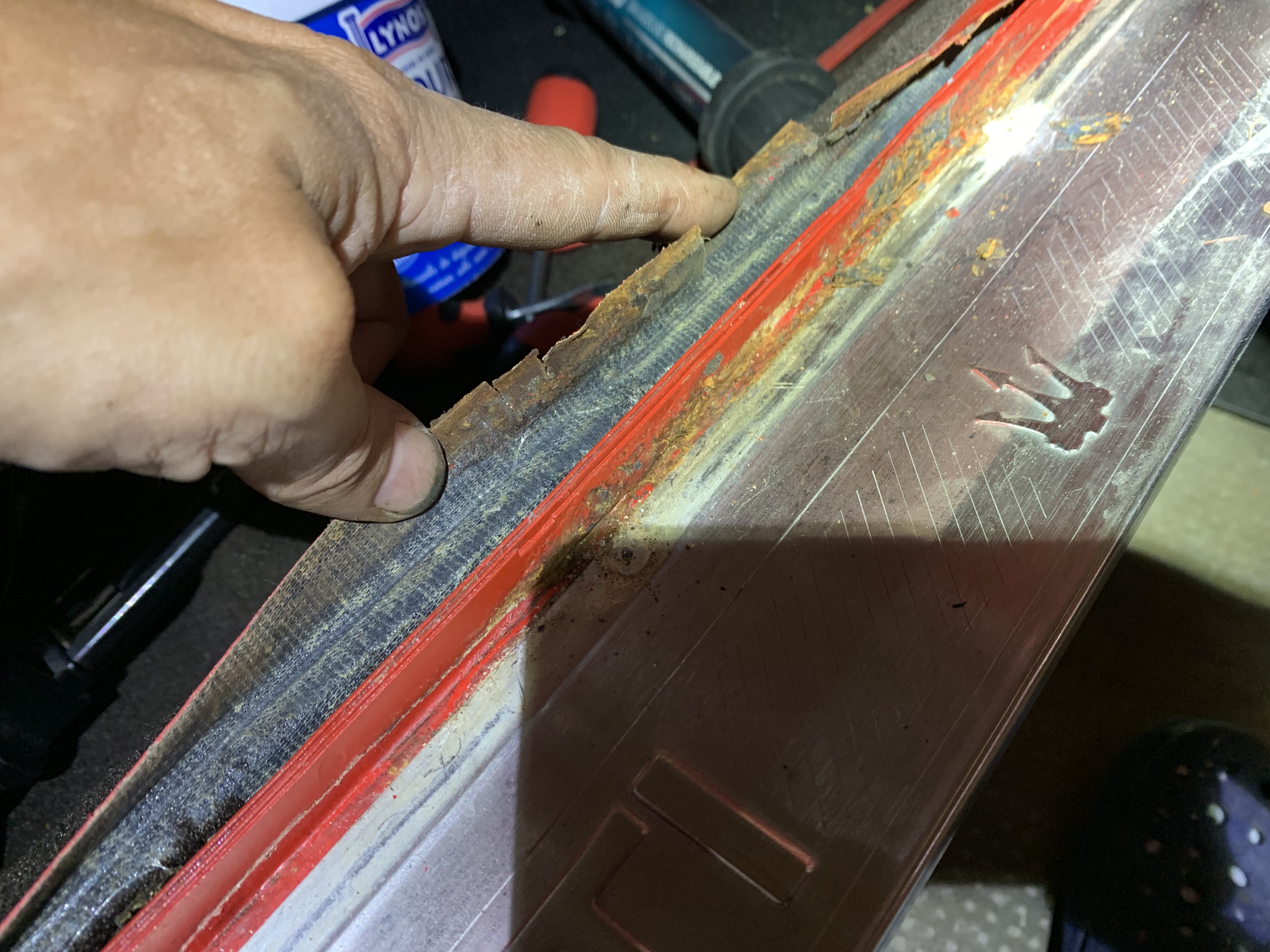

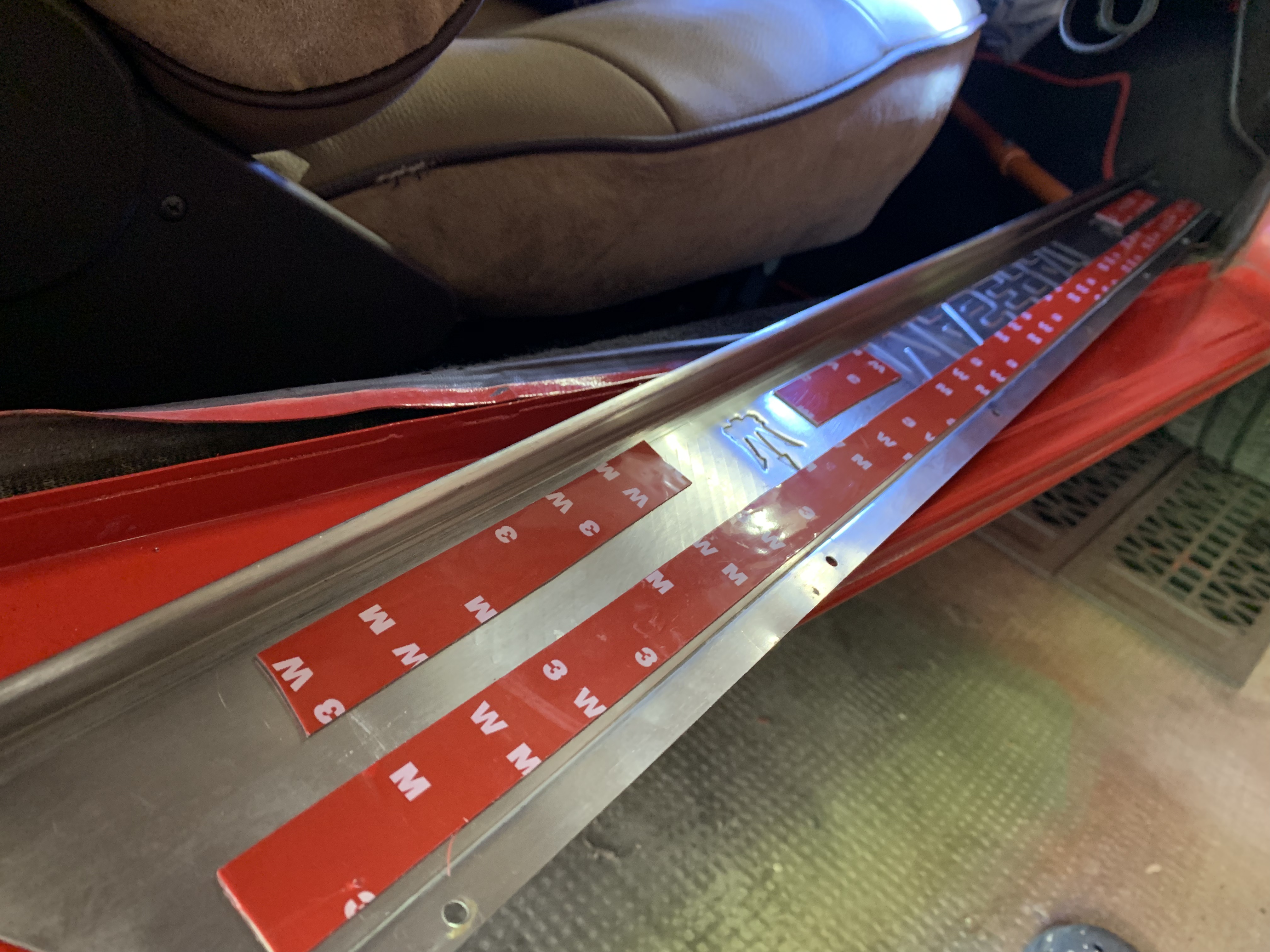

Quelle s@#& »€... le seuil colle avec du mastic. Quelle idee... du coup, il est bien abîmé, pas sûr que je puisse le ramener. Hélas, corrosion. Autour des trous. Est çe que c est du aux échanges alu métal, eau?
En ramenant au métal.
Peut être qu il aurait fallu rapiécer...
Après traitement, j ai lu qu on pouvait mettre de la résine pour éviter la corrosion. Quelqu un saurait dire?
Messages : 10470

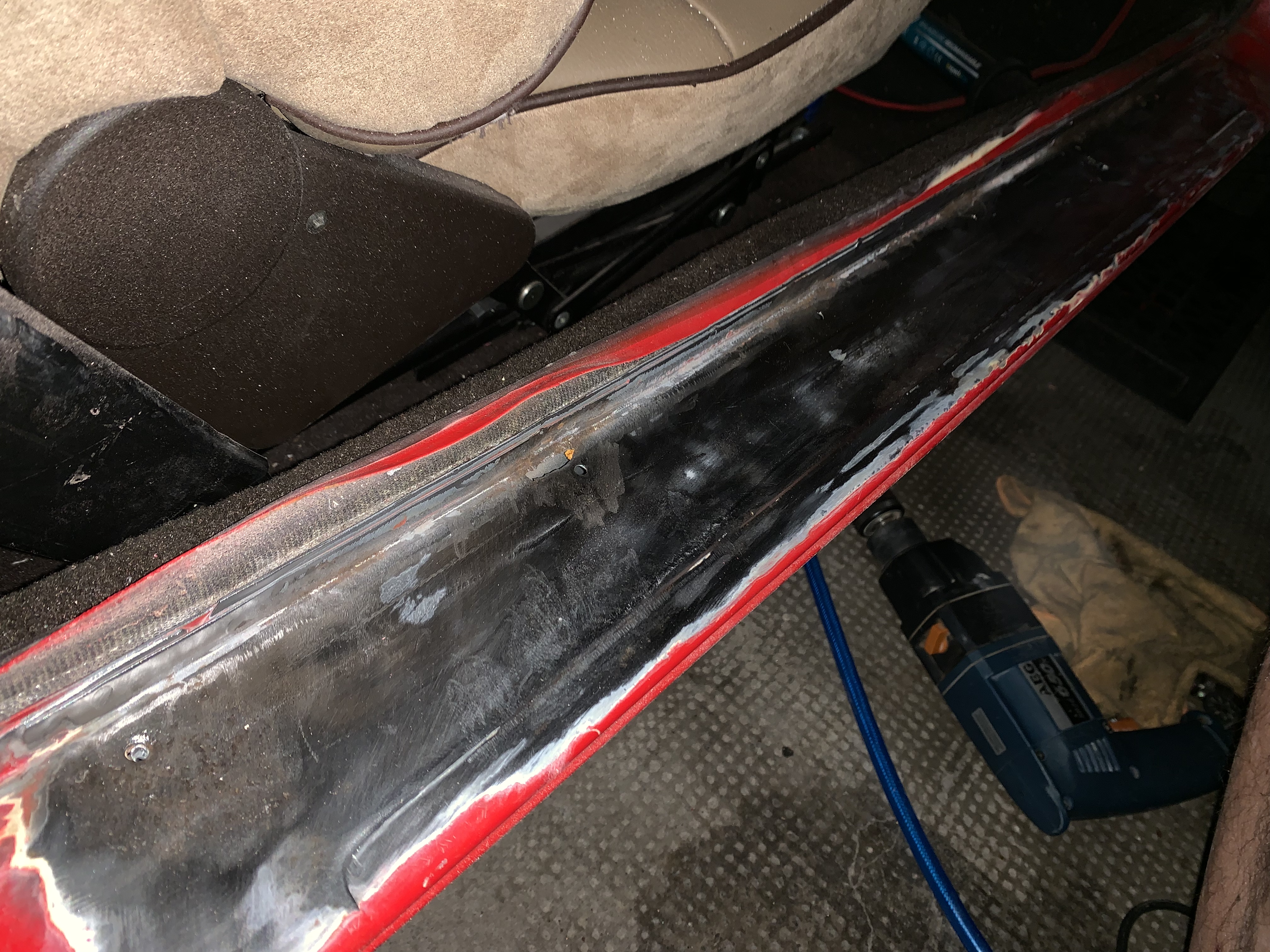

Re: biturbo II 2l5 ES

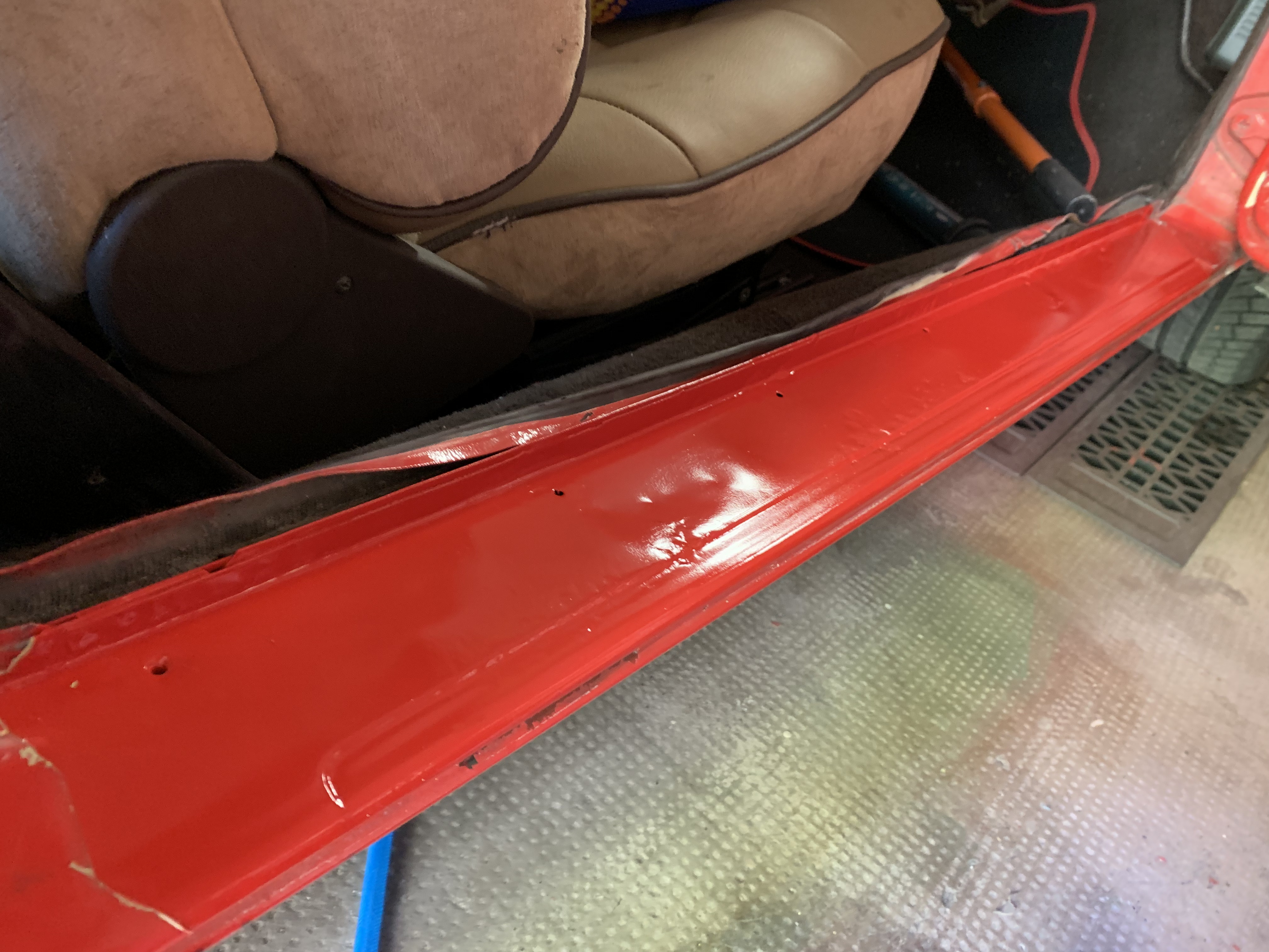

Bon je n ai pas mis de polyester, juste un traitement remplissage après le traitement antirouille, peinture et vernis.
Je n ai pas soigné les raccords, ça ne se voit pas

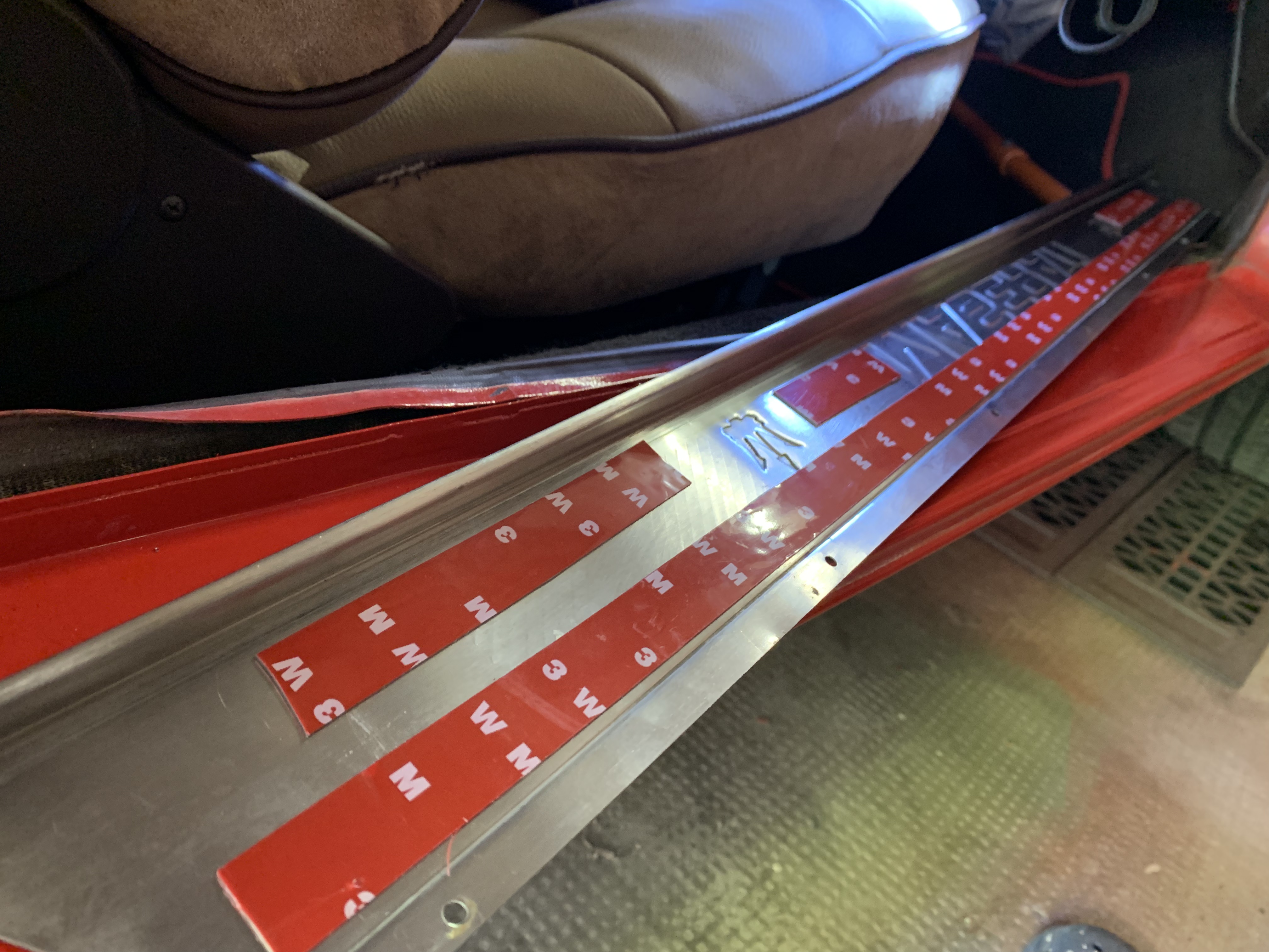

Un nouveau seuil....
. Pas remis de mastic mais double face auto

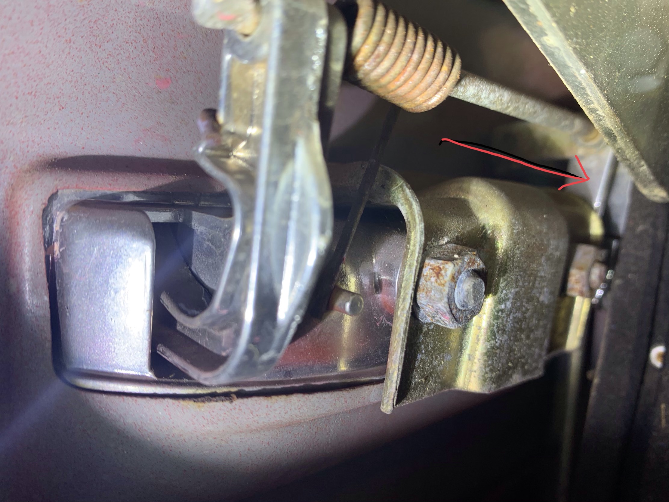

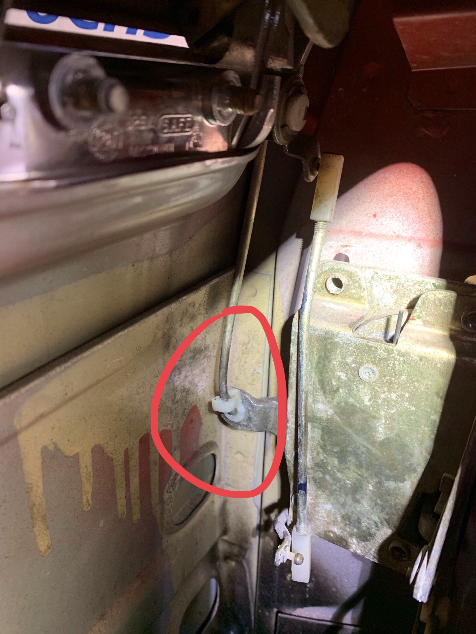

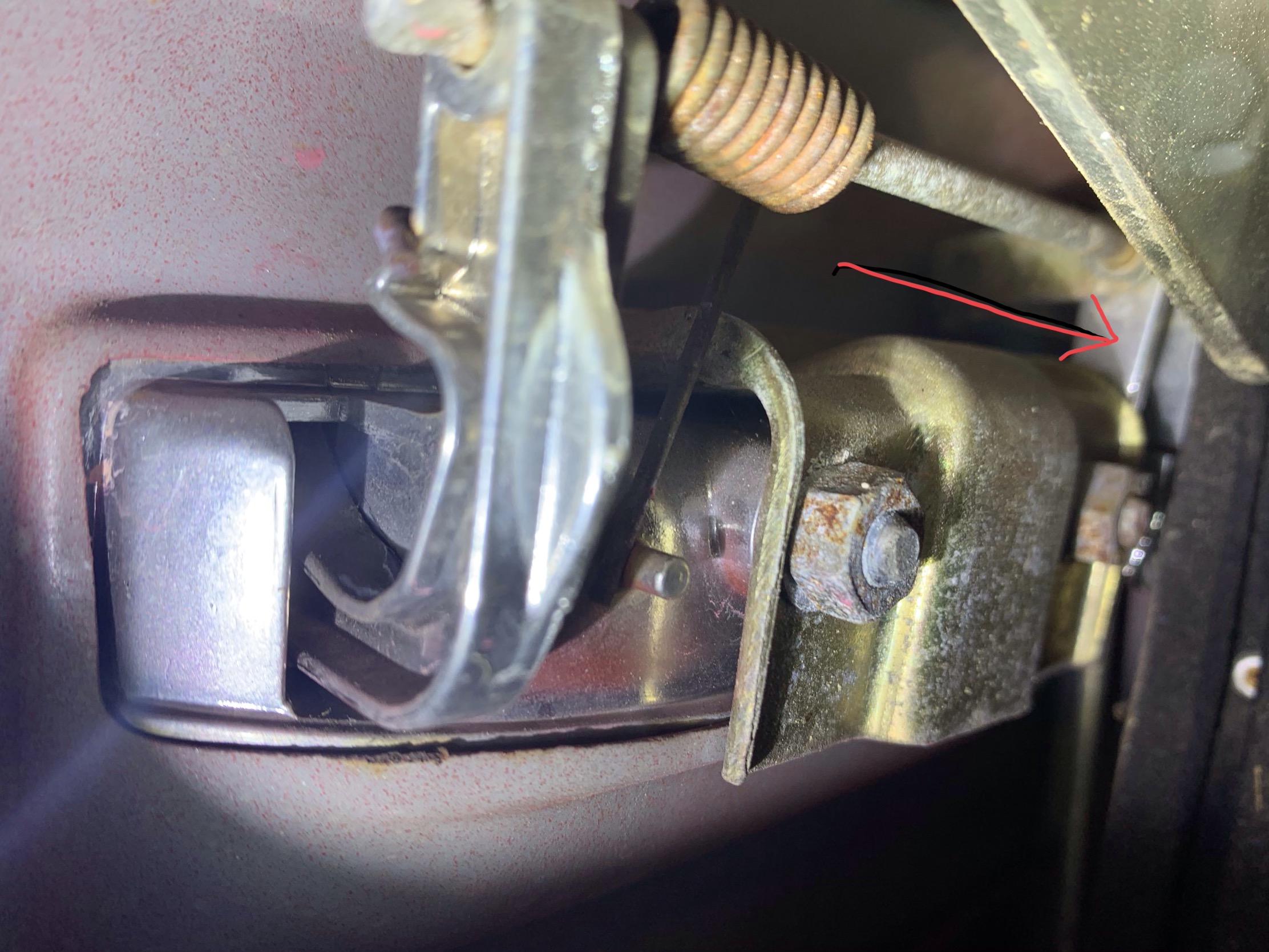

Opération poignée cassée:
Les tiges sont clipsees
Il vaut mieux tout démonter, c est plus facile pour enlever.

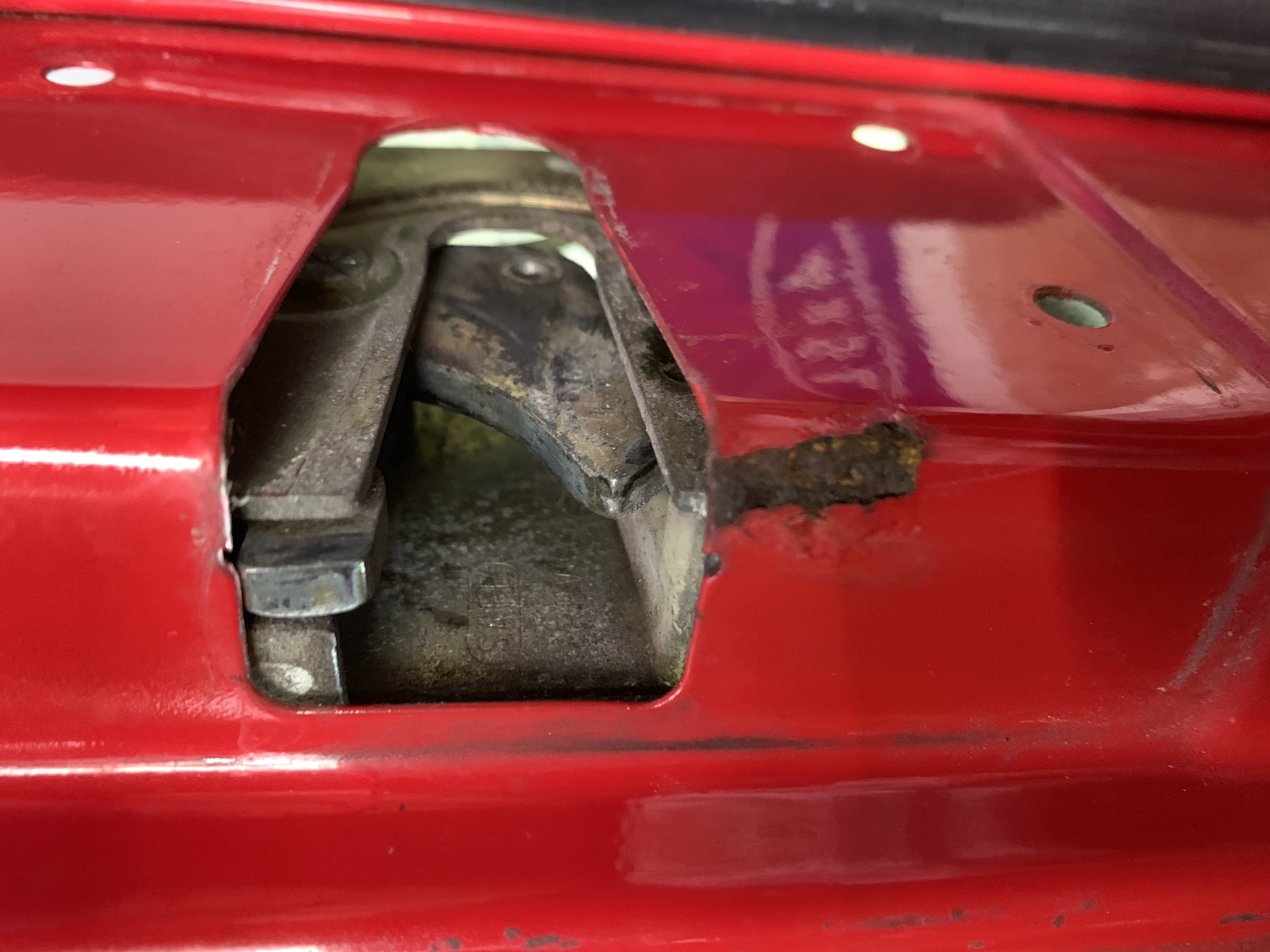

Et donc, le diable se cache partout, allez faire un tour sous le cache de protection du logement de la clanche, une attaque de rouille....

Jolie reprise de tes bas de tes seuils de porte.
C'est stressant quand on commence a chercher la corrosion :?
Manifestement des tôles de mauvaise qualité et pas bien traitées :evil:
