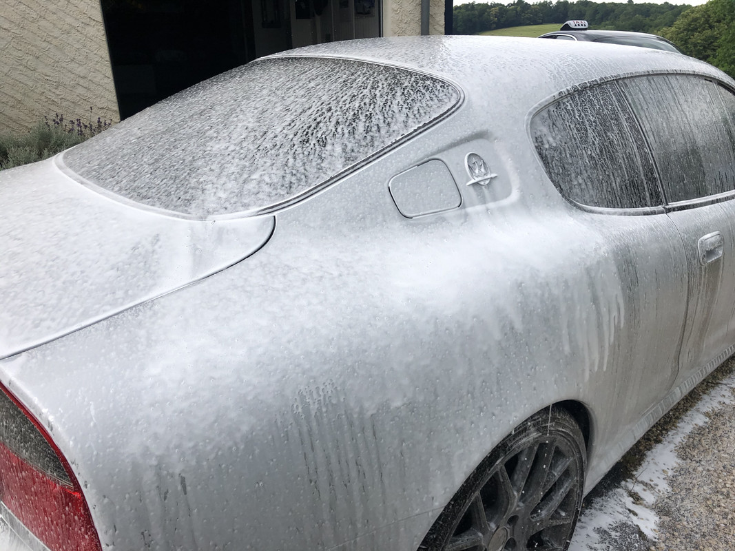

Premier lavage en vue du traitement cire

tu vas faire le traitement toi même?
J'ai toujours voulu essayer d'en faire un mais j'ai jamais osé, peur que ce soit compliqué et raté au final.
Faut dire que je ne suis pas du tout débrouillard ni manuel..
