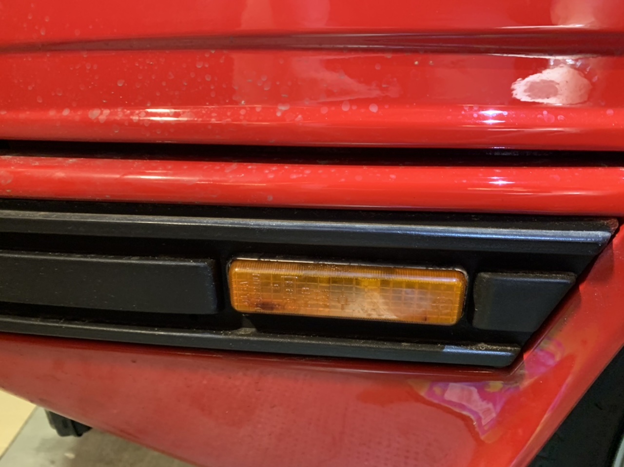

Le répéteur de clignotant dans l aile.
Celui là
La douille qui est dedans ne rouille pas, elle se desagrege...
Il faut remplacer la douille.

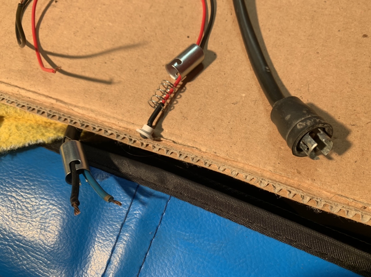

Malheureusement, on ne trouve que des douilles comme ça, ou un autre modèle avec vissage des câbles.
Pour la changer, il faut sortir la douille et le câble.
J ai mis du temps pour trouver en Chine. Ils se sont trompés. Ils ne m ont pas envoyé la bonne dimension. Rebelote, re attente.
Quand j ai reçu, je me suis dit que bon, ça allait être galère à changer... Alors, Je me suis dit que ça serait mieux de changer tout le faisceau...
J’ai mis du temps à le trouver.
Quand je me suis décidé,...
Je me suis dit que c était quand même galère de changer ce faisceau.
Alors j ai changé d avis. Et je suis revenu à ma première idée...
Bref, il faut partir de ça en bas, pour arriver à ça en haut.
Le mieux est de faire passer le brin de câble par l œilleton, en débranchant la canalisation de lave glace pour avoir plus de place pour passer.
On coupe les fils. On passe de la gaine rétractable pour l étanchéité. On passe la douille.
On soude la petite collerette.
Puis on met le ressort, la petite gaine rétractable pour protéger le plot. Comme on ne peut récupérer celui qui vient avec la douille, on utilise un rivet qui va faire un plot très acceptable.
On sertit le câble dénudé dans le rivet, on soude l extrémité ça ne peut pas faire de mal.
On positionne la gaine rétractable noire pour isoler le rivet.
On enfile le tout dans la douille
On passe la gaine rétractable
que justement on rétracte.
Et il n y a plus qu a hkiyksbyfknb repasser la douille en bas, puis la renfiler dans le répéteur.
Bon maintenant que je l ai fait, je ne passerais plus un an....
Mais de là à aller voir de l’autre côté.... comment dire.... :shock:
