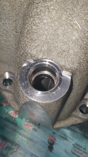

Une fois nettoyé ça donne ça
![Image](https://i.postimg.cc/HxcjSxh8/16205687852722189773279908427094.jpg)

sebasto35 a écrit :Ah oui, effectivement, tu as eu très chaud
![Embarrassé :oops:](./images/smilies/icon_redface.gif)
Tu penses ? Qu'est-ce que ça aurait pu provoquer ?
Ca c'est la crasse au dessus du joint de l'injecteur, plus bas c'est propre . A moins que tu ne parles du collier tombé dans le moteur , la oui j'ai eu chaud. Il y est tombé au démontage, sans que je ne m'en aperçoive.
Et pendant que j'y étais j'ai même nettoyé les vis et rondelles du plenum
