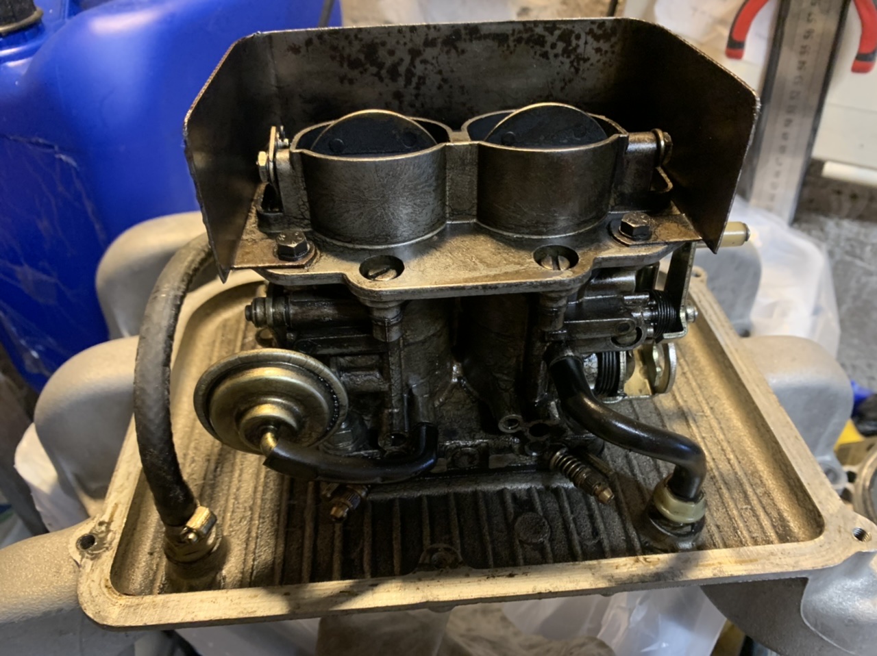

Je me décide à m occuper du carburateur…
Comme j en ai un d avance, je me fais la main pour changer les divers joints et membranes.

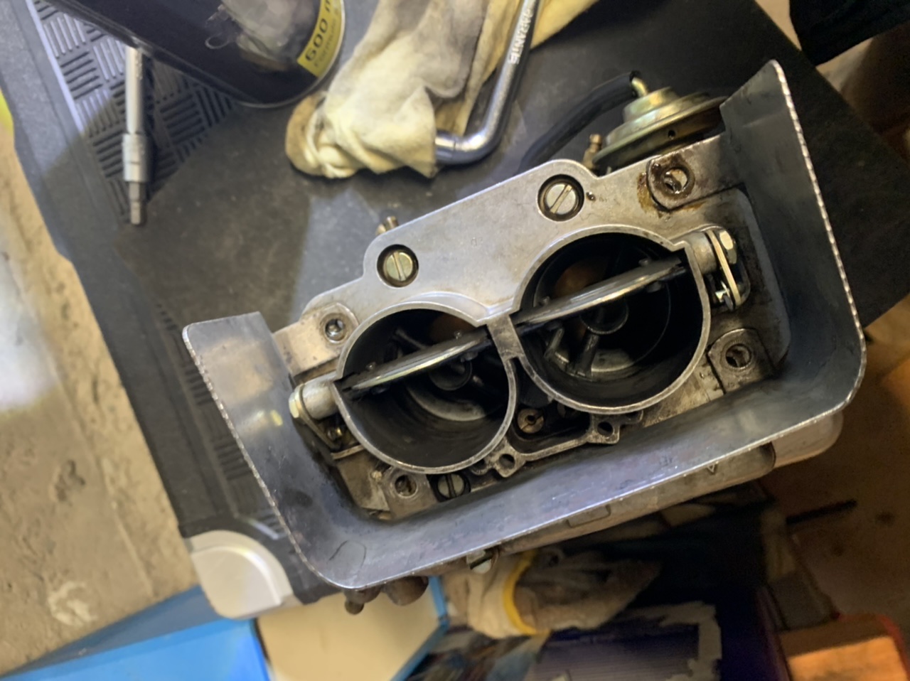

Je démonte celui en place.
Le sorcier me dit vérifie la hauteur de cuve…. Aïe, sur l ancien elle faisait 38 plutôt que 43. Ce qui explique que j étais trop riche et que le carburateur pissait l essence dans les cylindres.
Comme le spare présentait mieux, j ai installe celui là…. Mais pas encore de redémarrage, car….
