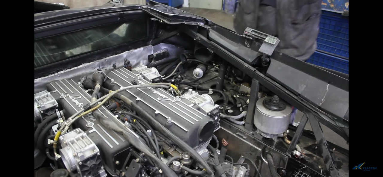

Je n ai pas trouvé l info à propos des Lamborghini, comment sont résolus les problèmes? Lambo n a pas de solution?

En ce qui concerne Lambo, ben ils doivent réparer pareil, c'est la première photo.
