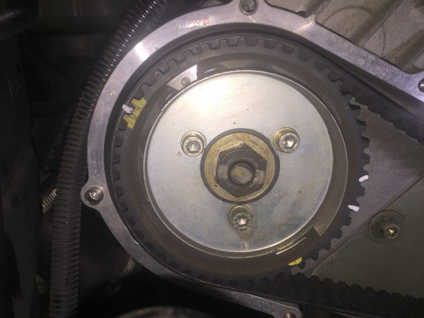

Pour ce qui concerne les aac, des repères sur les 3 poulies, et l ancienne courroies.
Des repères....
Des repères....
Et report des repères sur la nouvelle.
Gros coup de stress au moment où on Enlève la courroie et que ça fait clac... a 11h 45 et réception d un message à 11h59 qui dit « pas de stress au clac... » :Maze :?
Puis mise en place aux repères.... on reporte cran à cran.

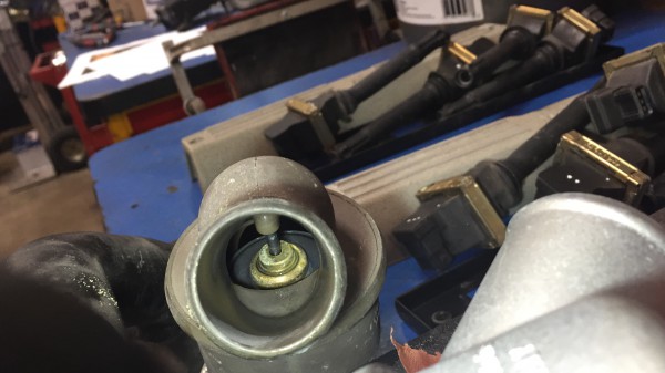

Évidemment le thermostat reste ouvert. Changement. Bon pas de surprise, tous les posts le signalent.
Thermostat hs
Thermostat hs

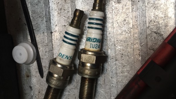

J ai remis des denso iu27 plutot que des iu24, parce qu on m a dit de le faire mais je ne sais plus pourquoi.
Denso iu24 pas celle que j ai mise
