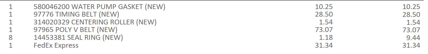

Au début du confinement j'ai repris le sujet en main, refait la synthese et passé une commande chez eurospares...
Ils viennent seulement de m'envoyer la confirmation de l'envoi de ma commande.
comme d'hab : zero communication , et aucune infor sur les pieces manquantes...c'est vraiment des fumiers...
Leur pub indiquait une livraison gratuite pendant le covid : ils m'ont collé 31 L ht de fedex...
vraiment à baffer...
donc, là ils me livrent Les 2 courroies, et le joint de la pompe à eau plus 2 conneries : j'avais souvenir d'avoir commandé bien plus de pieces...
Je vais passer commande des roulements, vu qu'ils ne sont pas là et je crois necessaires.... :evil: :evil:

Reception de mon colis....
Ben ca fait pas lourd 200 balles de pieces...
Au final c'est des courroires d'une marque ultra connue : j'en aurai eu pour 60 euros chez oscaro...
je vais glisser ici les references...

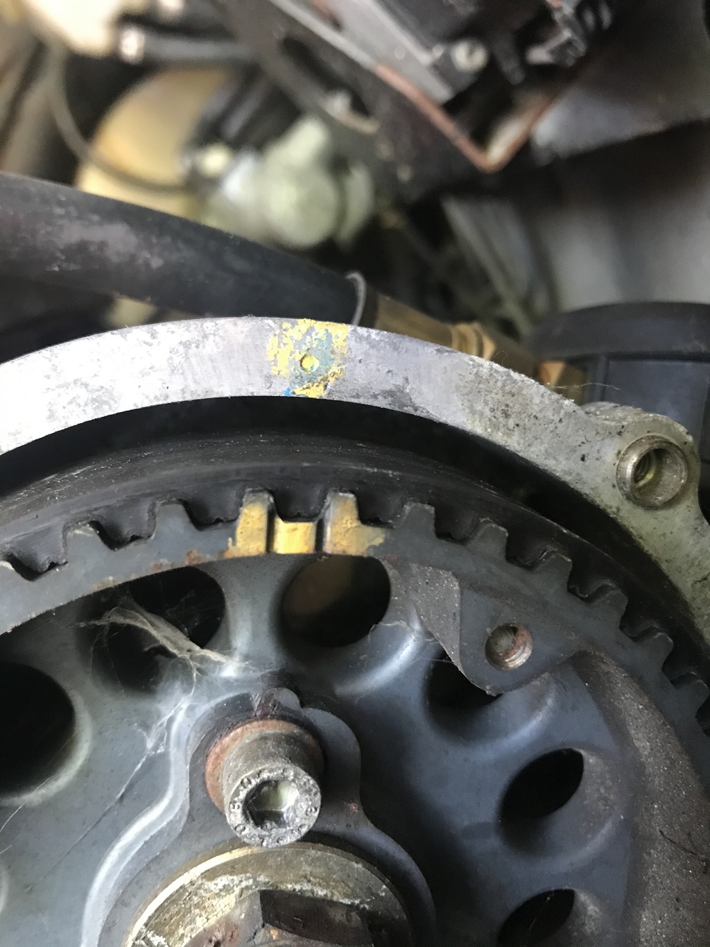

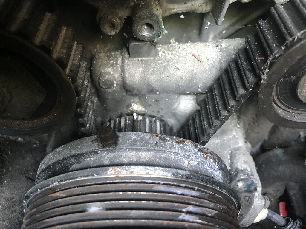

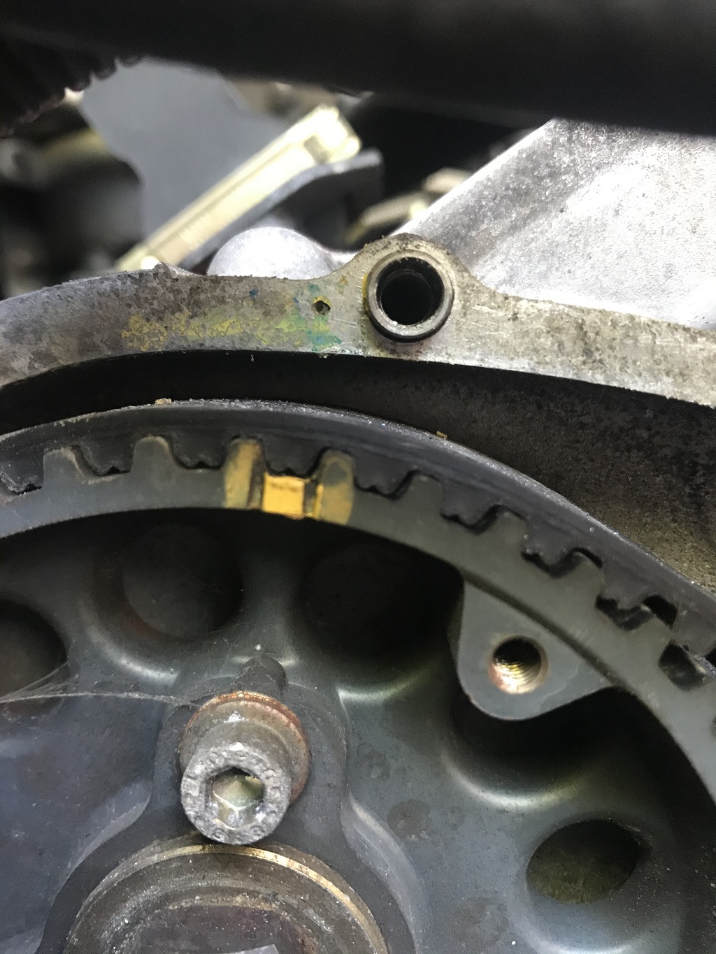

Hop. Démontage ce jour avec le passage d un ami mécano
J avais révisé la veille en faisant la distri de sa e30 320 i mais avoir un mécano doué me manquait pour me lancer sur la quattro
Au final, je n'aurai pas fait trop de bêtises seul...
Il n'y a que pour virer la dampere que j'aurai je pense calé..je n'aurai pas osé forcer comme il l'a fait en bloquant l'axe derriere avec un burin.. clairement c'est assez brutal comme opération..
Au final. pour le reste, c est assez simple : environ 3/4 heures pour tout démonter.
Nous avons retrouvé 2 points de calage pour les aac
mais rien pour le vilebrequin
Nous avons donc fait confiance à l ancien calage qui était marqué par des traits jaunes
=> il n'y a rien pour piger le moteur...c'est dommage car j'avais besoin de cette étape pour etre rassuré..

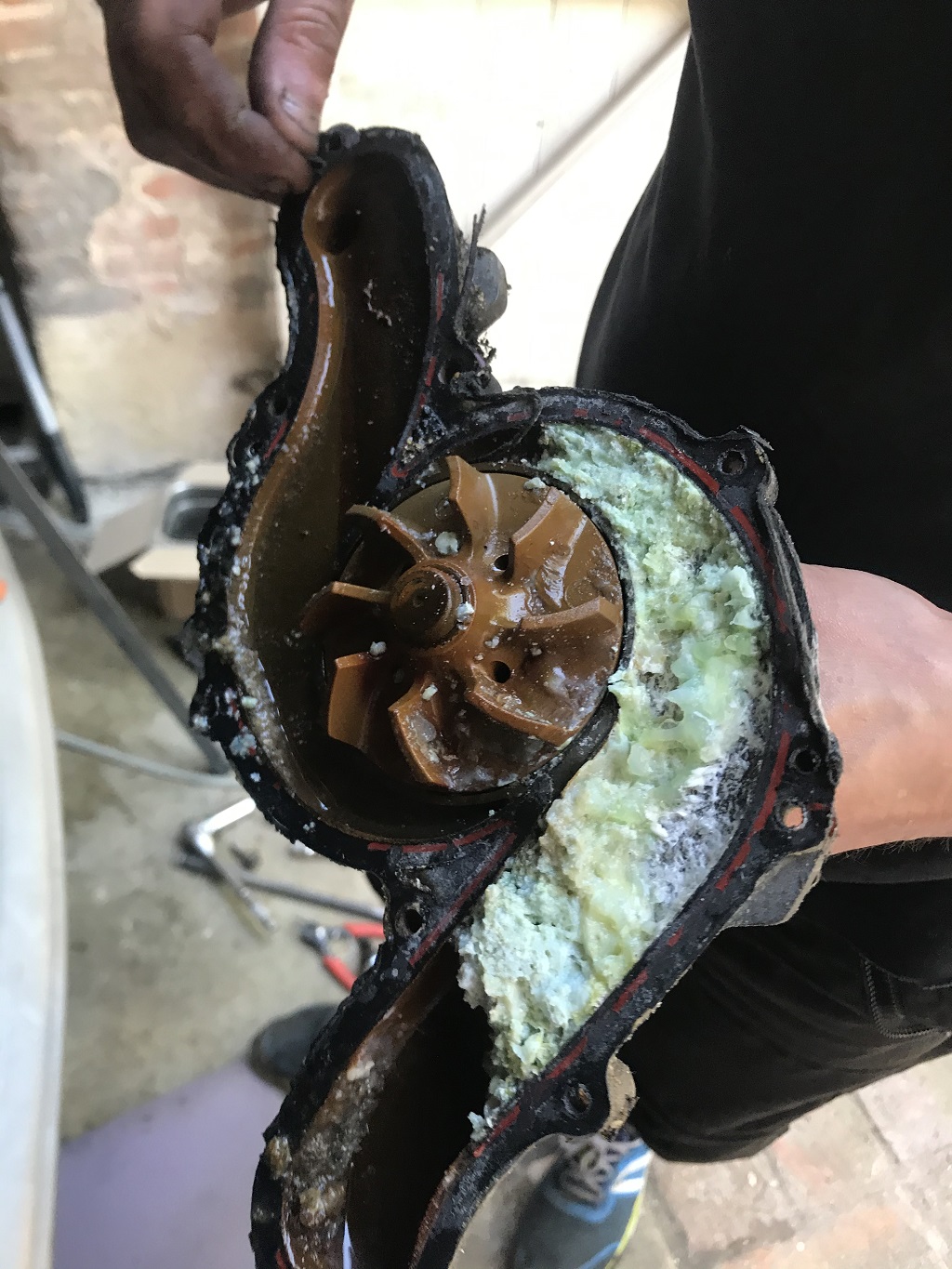

Au final : La pompe est fatiguée et des durites hs
dans la pompe, et dans les tubes autour : des cristaux...le LDR a fait je ne sais quelle réaction chimique...
c'etait donc une bonne idée d'aller démonter / regarder la zone.
Maintenant je vais prendre les diam des petites durites hs qui traînent un peu partout pour les changer, et réfléchir sur le sort de la pompe : elle force un peu...donc j'imagine qu'il faut la changer ...

Messages : 10470
Re: Quattroporte evolution 2.8 qui reprend du service
Pompe à eau fatiguees, change.
Durites pareil.
Messages : 9127
Wow, l'état des tubes autour de la pompe à eau :shock:
Le LDR devait dater de Mathusalem :lol:
Fais attention à l'état des joints de culasse, en vieillissant le LDR devient acide et peut flinguer les jdc
Messages : 10470
Change tout

Messages : 10470
Si la pompe est dans cet état...
Tout le circuit peut être bien mal en point. A minima il faut démonter durites.
Mais comment ne pourrait il pas y en avoir dans le bloc?
