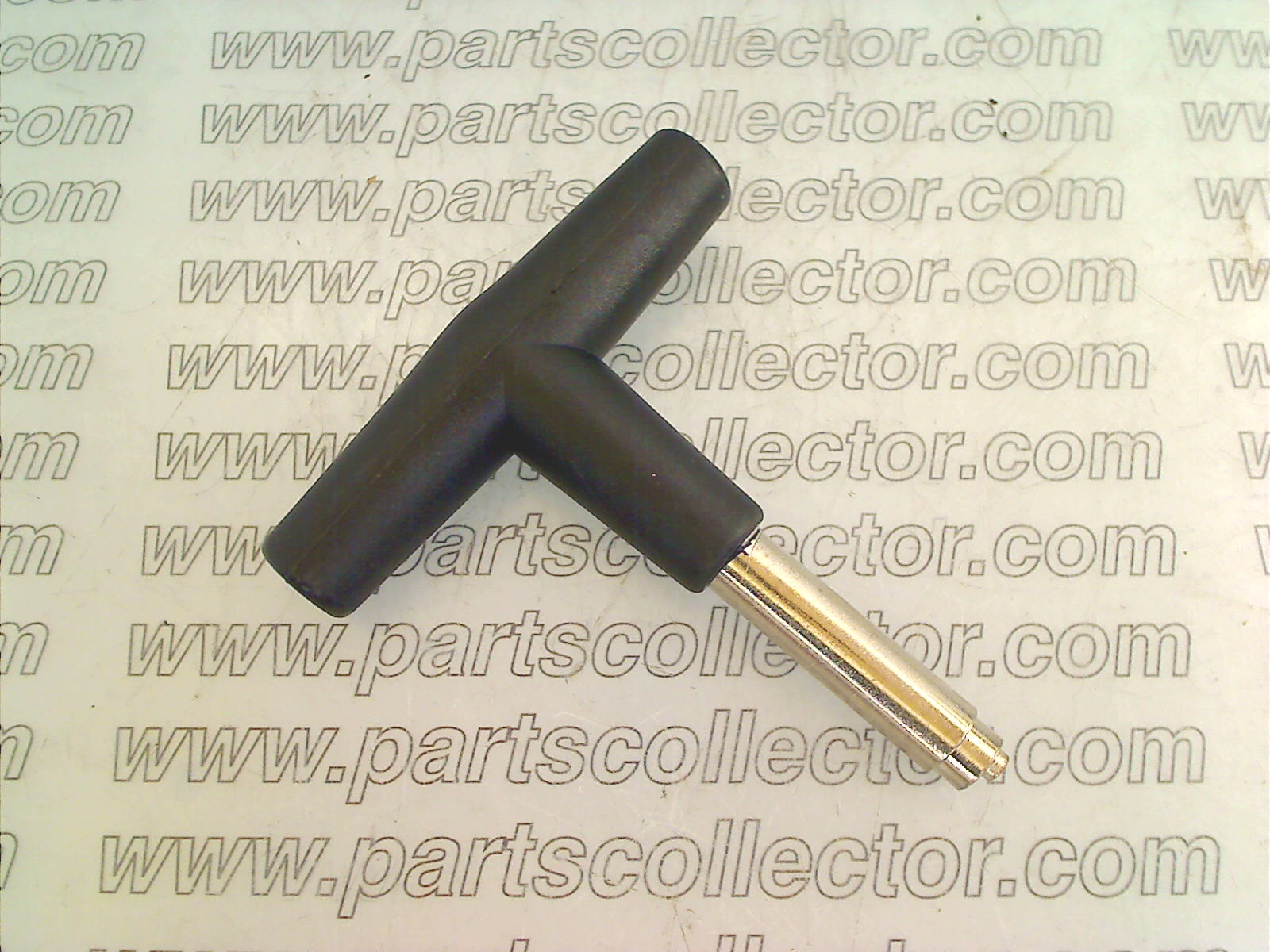

Bon, comment on enlève le cache écrou de la jante?
Il y a un outil spécial je parie?
La trousse de la shamal semble complète et je ne vois rien de compatible.
Par contre, j'avais dans celle de la ghibli un outil en "T" qui ne servait à rien, je me demande si ce n'est pas ça.
Possible de dévisser ce truc avec un outil pas prévu pour?

Pour ta poignée, m'étonnerait que ça soit de l'acier.
Bien possible que ce soit du Zamac (le "pot metal"), pas réparable facilement :(
Pour les Toyo, en dehors de l'aspect pluie, tu devras aussi éviter de rouler quand il fait froid. Je crois que ces gommes "racing" n'apprécient pas...
Pour le cache écrou, en général ça s'enlève avec une sorte de clé spéciale hexagonale en plastique, ce n'est pas serré très fort.
Parfois tu peux y arriver à la main :?

Sans le T, c est galère. Je te fais une photo demain.
Au pire un poinçon tu meules et tu refais l empreinte.

Je suis certain d'avoir le T dans la trousse de la cup, qui n'est pas chez moi.
Le truc que je ne comprends pas, c'est que il y a la place pour l'y mettre mais dans la trousse de la shamal, pas, elle est pleine...
Bref...
C'est ce truc là en fait

Oui c est bien L outil en T.. Rien dans le coffre ? Le mien était glissé dans l etuit du cric ou d un kit crevaison

Dans la boite à outil de la cup (celle du coffre), il y a bien l'outil adéquat pour les antivols. Et il a la place pour le mettre. Je n'ai donc plus qu'à intervertir les deux boites à outil. 8-)
