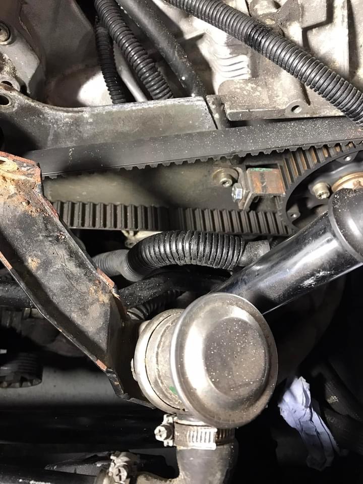

Extrait de Face Book, Darren Killick
Re: [3200] Fiche 3200
Publié : dim. 27 févr. 2022 09:43
par gemini
Ca marche donc aussi avec un outil de calage moteur à pas cher :
https://www.amazon.fr/BGS-1771-calage-v ... ECIG&psc=1
Mais ça reste plus cher que ce truc bricolé.
C'est pas con du tout n'empêche, ça facilite vraiment le travail.

Tu l’as essayé? C est assez long?
Publié : dim. 27 févr. 2022 22:50
par gemini
Oui.
En tout cas sur la shamal (pas de raison que ce soit différent sur la 3200).

Du coup, combien en faut il pour bien faire ?
Publié : lun. 28 févr. 2022 12:40
par joeley
Un seul.
Si on se débrouille bien, il n’y a que la poulie de droite (devant la voiture) qui tourne et qu’il faut remettre en face avec une main pendant que l’autre main positionne la courroie. Mais c’est largement faisable sans.
A mon avis le gros avantage de cette pièce, c’est d’éviter de se faire peur quand on voit tourner la poulie lorsque l’on enlève l’ancienne courroie pour la première fois.

En n'en faudrait-il pas un également pour bloquer le vilebrequin sur les GTA ?
