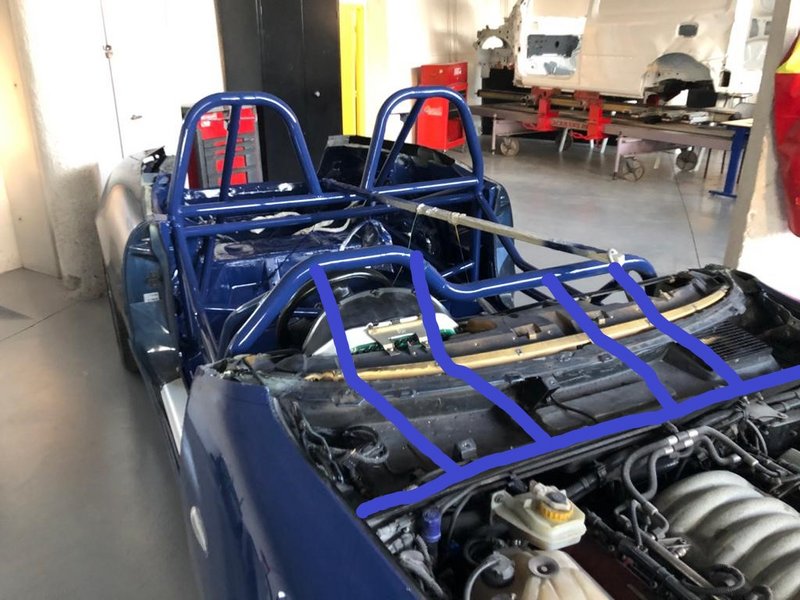

Je suis allé voir comment ça se passait sur ma 3200GTA :
![Image](https://i.postimg.cc/ydxVqdzg/IMG-9054.jpg)
La coupelle en haut des amortisseurs (cercle jaune) est beaucoup plus basse que sur les Biturbo, Ghibli II comprises. Je n'ai pas l'option amortisseurs réglables (Skyhook) et on ne voit donc pas le petit moteur électrique rouge en haut de l'amortisseur.
La bonne surprise, c'est qu'il y a un tôlage en acier très épais au dessus de la coupelle qui monte en deux larges lignes de force (pointillé jaune) vers le côté du tablier et se poursuit sur le tablier qui semble aussi épais et solide. La 3200GT est blindée par le haut entre les deux roues avant !
Pour rigidifier Vittoria vers l'avant, il me semble qu'il suffirait de lier le tablier (renforcé par un tube transversal) et le haut du châssis tubulaire. On doit pouvoir passer juste sous le saute-vent, sans avoir à percer la planche de bord et tout en permettant l'ouverture du capot. Peut-être avec des tubes pleins, de diamètre plus petit ?
Faudra demander au professeur de carrosserie Yann Perret, qui a d'ailleurs déjà du l'envisager, mais ça semble mieux que rien et pas trop compliqué.

Avec des tubes plus fins et doublés pour que le capot passe, ça donnerait quelque chose comme ça, presque une Birdcage
![Image](https://i.postimg.cc/C5TDCV4z/24-BFFB57-A311-4-CBF-812-E-AE417-BB2-F86-D.jpg)
