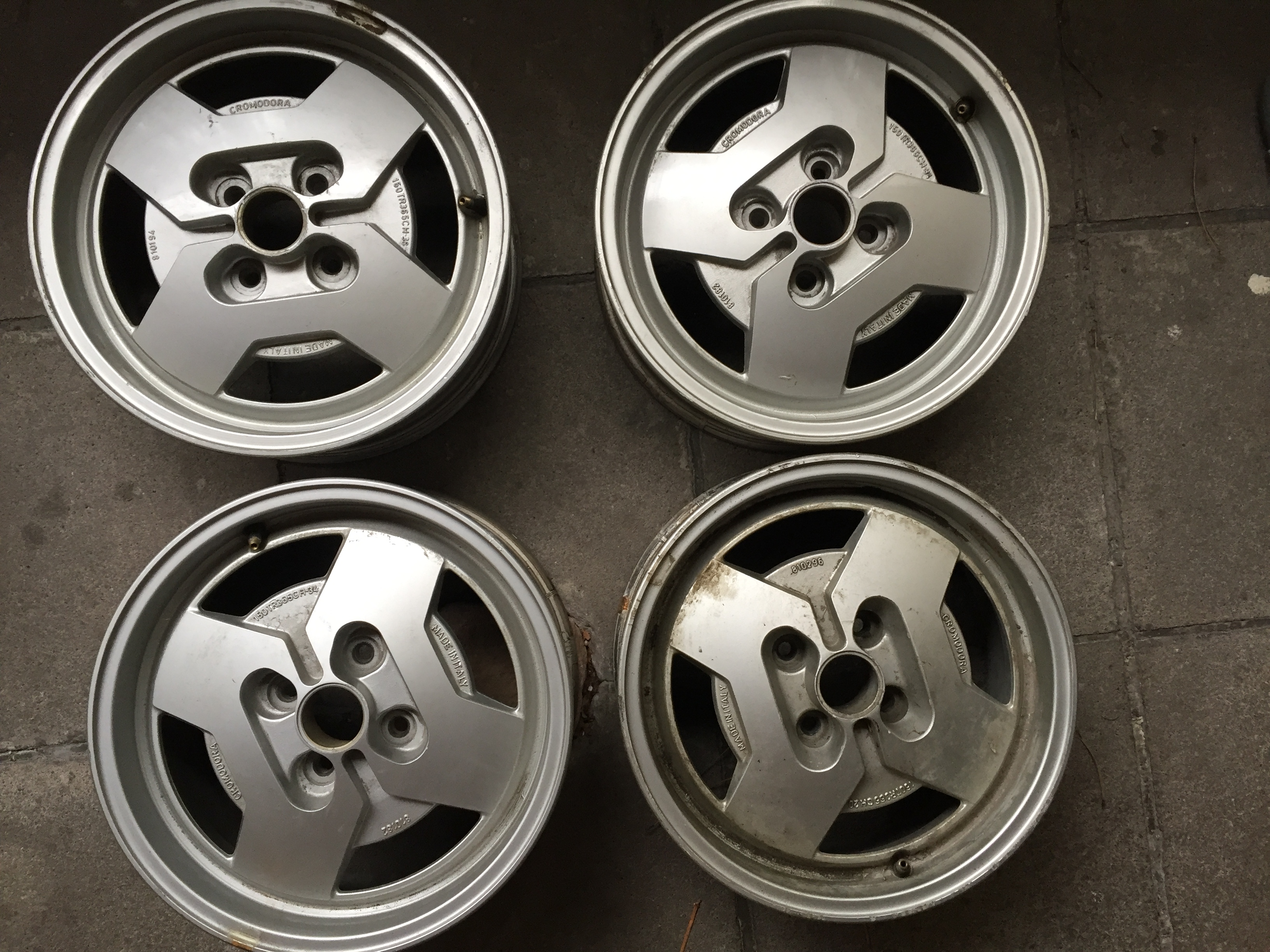

fab a écrit :A l'époque il y a eu des Zender et des BBS RS. Aujourd'hui rien, à moins d'en adapter ou d'en faire faire (Imagewheel etc..). L'intérêt du 15" sera surtout pour un choix plus large de pneus. L'amélioration du train avant et de la direction est davantage obtenue en passant au système du 5 trous. J'avais pensé monter ce système en gardant des 4 trous.
Les 4 trous étaient toutes en 14"?
fab a écrit :Le réglage de la géométrie des 4 trous est très sensible, un changement du pincement/carrossage du train arrière du pincement du train avant change tout de suite les sensations
Je suppose que la sensibilité du réglage pour cette question de carrossage/parallélisme provient de la géométrie des suspensions des voitures avec jantes 4 trous.
Car 4 ou 5 trous procurent en principe le même calage plan de moyeu sur plan de roue si les serrages progressifs en croix sont bien faits (même 3 trous conviendraient à la limite)

Les réglages entre les Biturbo première série (4 trous) et les biturbo sont deuxième série (5 trous) sont totalement différents, les 4 trous sont des trains roulants de l’âge de pierre par rapport aux deuxième série. Ce n’est pas simplement une question de nombre boulons qui tiennent les roues. Les trains roulants sont complètement différents. Carrossage, chasse, pince, n’ont strictement rien à voir

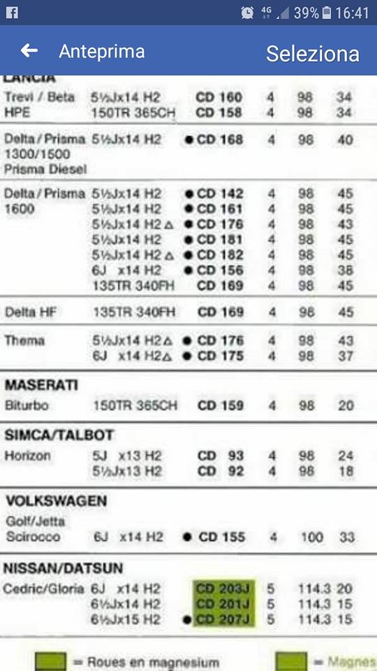

Voici pour les dimensions pour les dimensions, ça donnerait cela :
14 pouces, 5.5 de large sur les 4 roues (Biturbo)
14 pouces, 6.5 de large sur les 4 roues (425, Biturbo S), 7 sur les Si sur les 4 roues
14 pouces, 6.5 de large sur les 4 roues (Biturbo 2) , 7 sur 222 sur les 4 roues
15 pouces, 6.5 sur les 4 roues sur 420, 7 sur 224 phase 1 sur les 4 roues, largeur non précisée sur 228, Karif, 222 E SE SR (7 PROBABLE)
16 pouces, sur Ghibli non ABS 7 devant et 8 derrière, non précisé sur 222 4v (dis nous Barth) Shamal (Duvel)
sue Ghibli ABS 1994 "Merak" 16 pouces, 7 devant 8 derrière
Ghibli GT 17 pouces mais largeur non précisée (dites nous Gun et Gemini)
3200 GT 18 pouces, 8 devant, 9.5 derrière

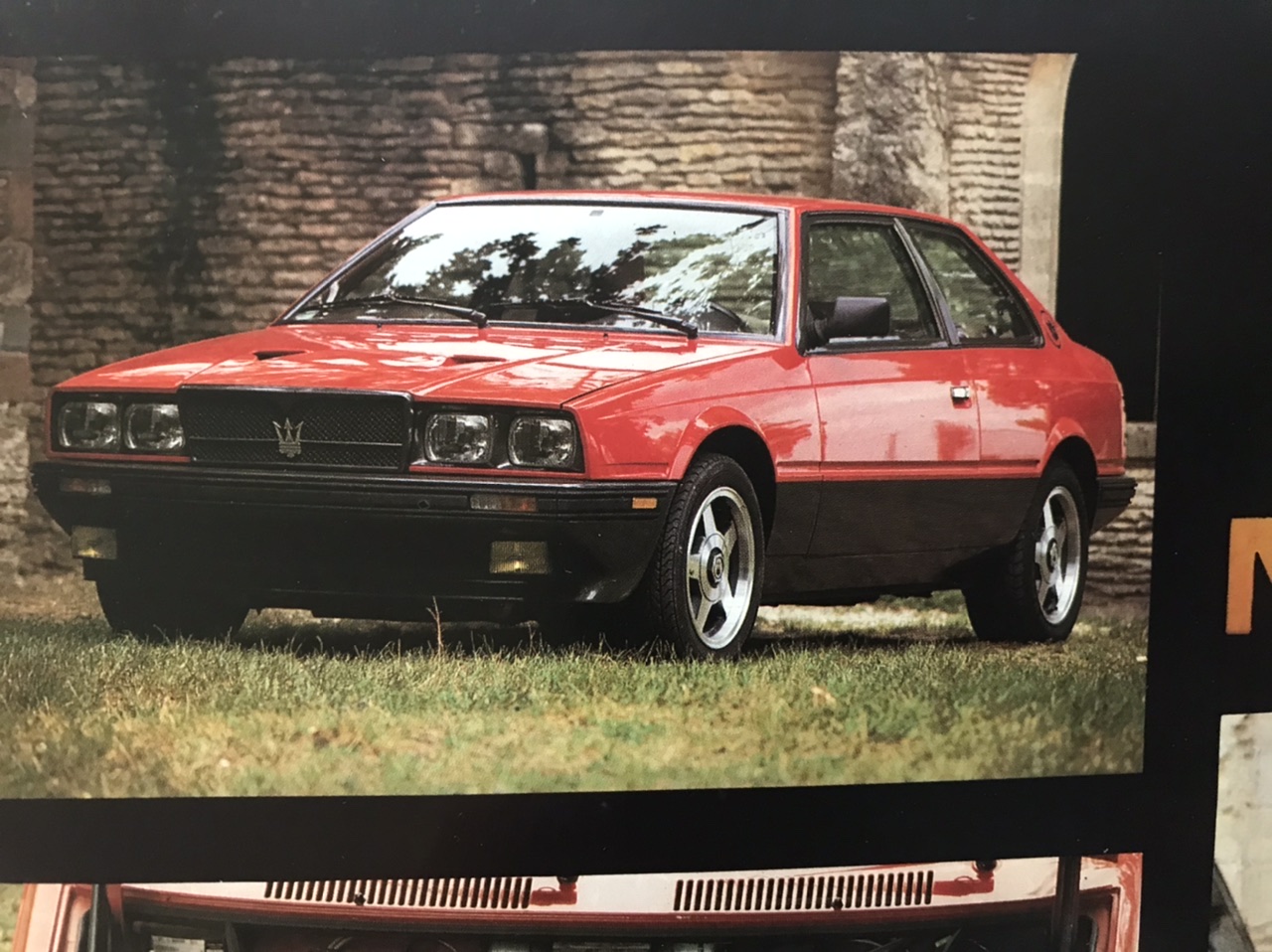

Bricar
Messages : 278
Inscription : lun. 19 févr. 2018 19:43
Re: Dossier Jantes Biturbo
Message par Bricar »
maseramo a écrit :La Karif de Fred 64 :
Spyder 2.8 Phase 2 :
La belle 422 de Dat (ex Maseralfa) :
la 222E de Philippe :
222 SE :
La 222 SR de Camus :
la magnifique 224 PHASE 1 de Sborreau (ex MadMax ,ex Maseralfa) :
Les 224 phases 1 à 2 litres 4 soupapes furent, avec les 222 SR, les ultimes biturbos à jantes "pleines"
Il manque les 222 bosi 2 litres que j ais à la maison

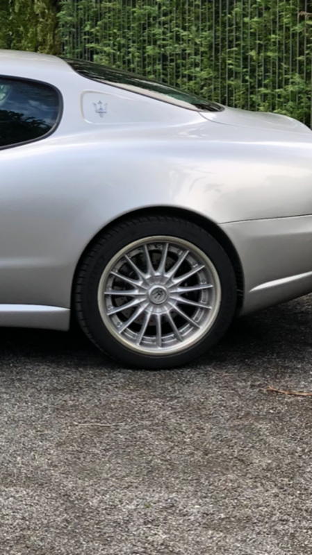

Une idée de quelles jantes il s agit sur une 3200 ?
Jantes en option ? Jantes Postert ?
Je rechercher un enjoliveur de jante :lol:
Maserati 3200 gt 1999 (la spag)
Alfa Giulia Quadrifoglio 2017 (la pizz)
Messages : 4853
Jamais vu dans les options Maserati. :?
Messages : 9122
Très certainement des jantes postert oui.
http://postert-tuning.eu/
Modèle Race.
A mon avis, le seul moyen est de les contacter directement via leur mail, si tu as une réponse un jour. :?
