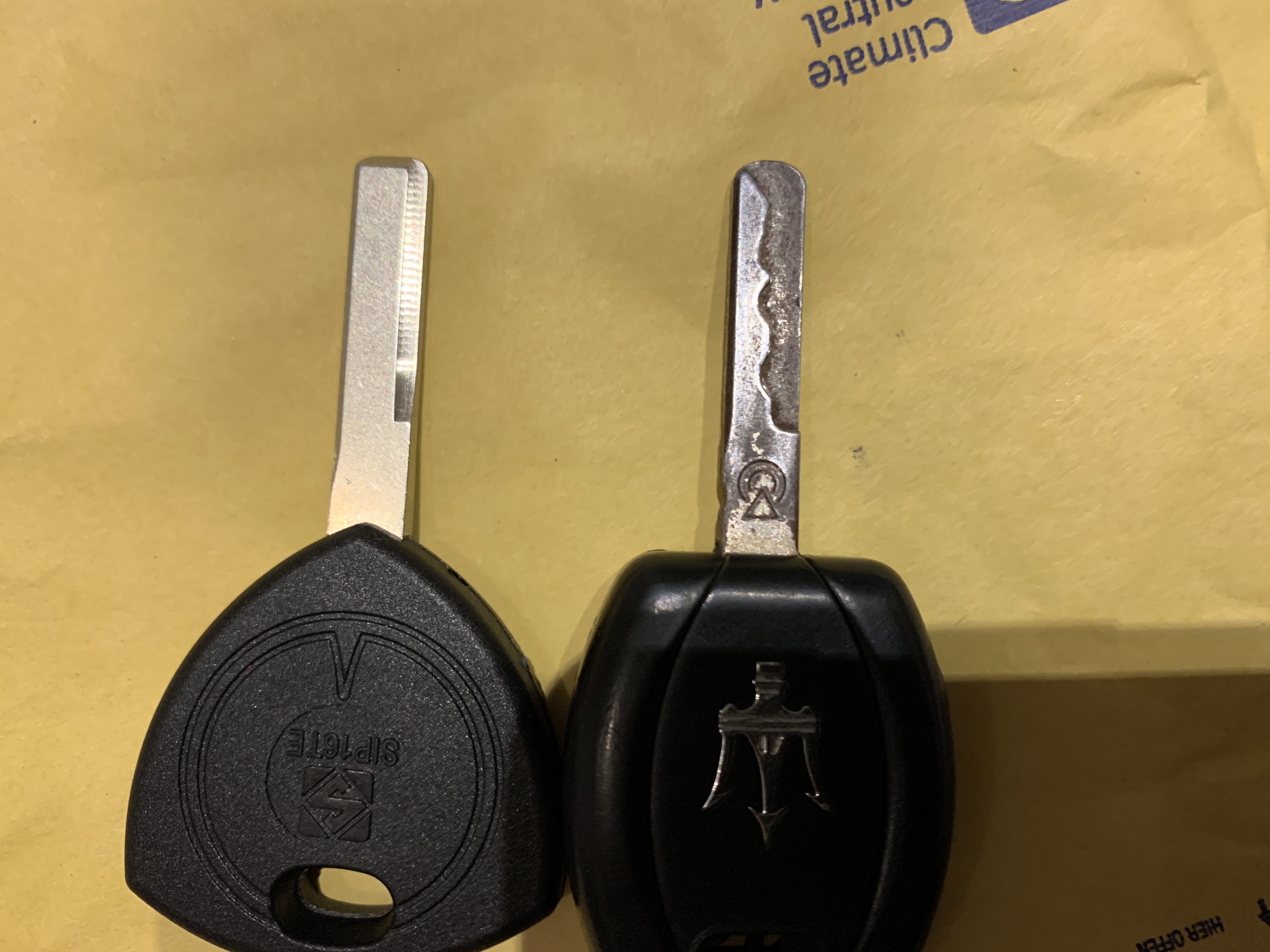

Donc suite de l histoire :
J ai reçu la clé, apres en avoir reçu bcp qui n allaient pas
Comparaison des deux clés
C est une clé SILCA Sip 16
Une fois taillée, ça donne ça

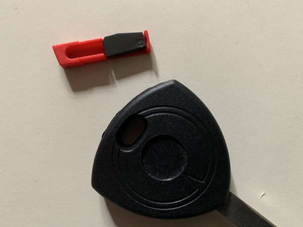

Ensuite il faut mettre la puce dans le logement :
Normalement c est prévu pour une puce allongée arrondie, mais ça va très bien
Et une fois installé, ça donne ça :
Mais est ce que ça va fonctionner ?
Encore un peu de suspens....
Le mystère de la clé rouge....

Test effectué.
Premier démarrage, le voyant code reste allumé, mais la voiture démarre sans problème.
J ai remis la clé d origine, démarrage.
Je remets la nouvelle clé, le voyant code s éteint normalement et la voiture démarre.
Donc, la clé rouge n est plus obligatoire et il faut penser à faire une copie chez votre cordonnier si vous en avez un qui accepte de le faire. Pas si simple, je n en ai trouvé aucun pour la faire par chez moi. Et évidemment ça ne m est pas revenu à 80 euros...
