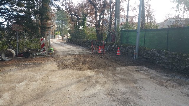

RIP... feu ce ralentisseur totalement illégal, de 21 cm de haut, a fait les frais de notre action en justice.
Sans attendre l'issue de la procédure, cette commune du Haut-Var a décidé de démolir cette incongruité, sur laquelle mon client avait endommagé sa voiture.

Non non, pas de nouveau ralentisseur à la place de celui-ci. Cette affaire est différente de celle dont j'avais parlé avant (dans l'Ain).
