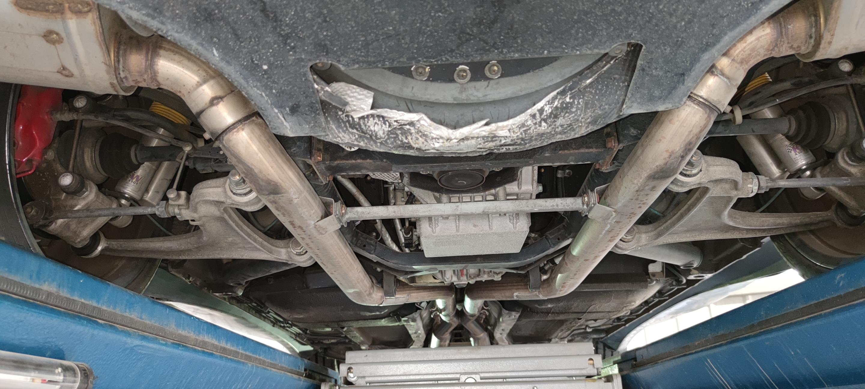

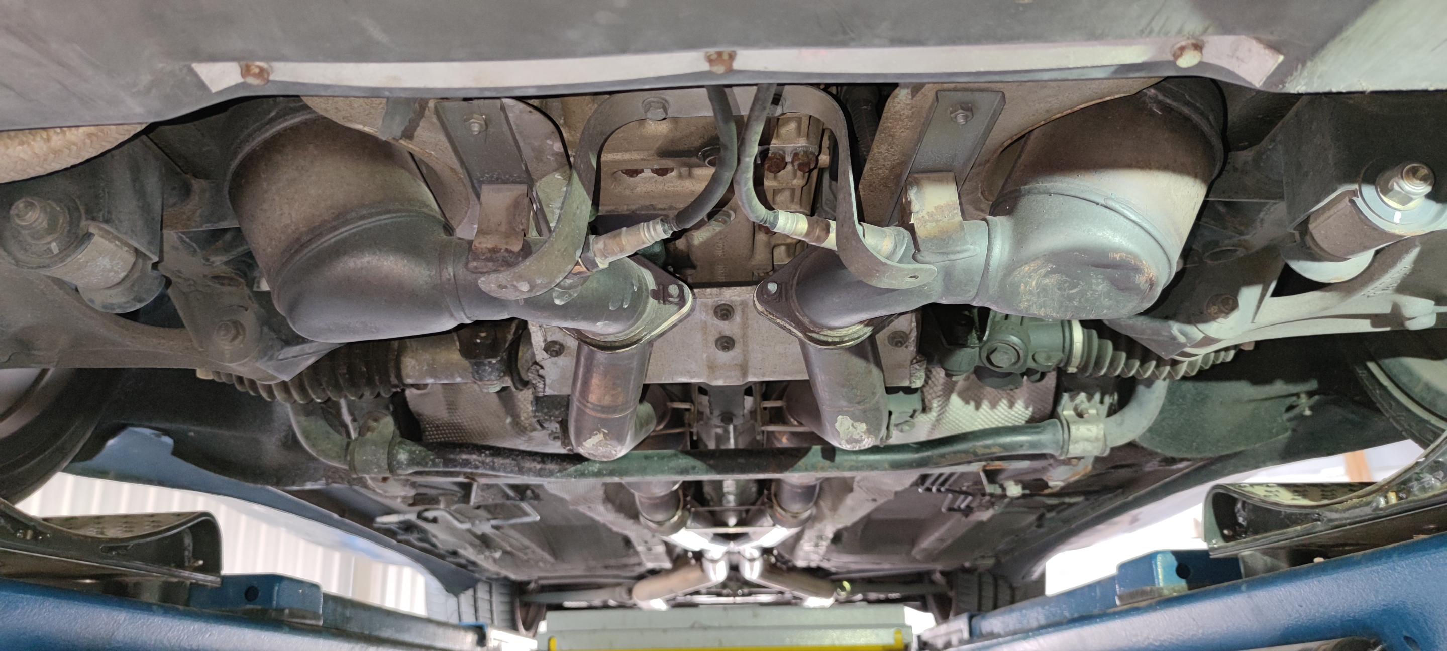

Sinon ce matin, passage au CT :
tout est ok ! C'est plutôt propre dessous, la voiture dispose de 4 amortisseurs modifiés et réglables. Aucun jeu sur aucun des trains roulants, je suis content. Pas une goutte de quoi que ce soit sur le moteur non plus.
Seul frais à prévoir : soufflets de direction D/G.
