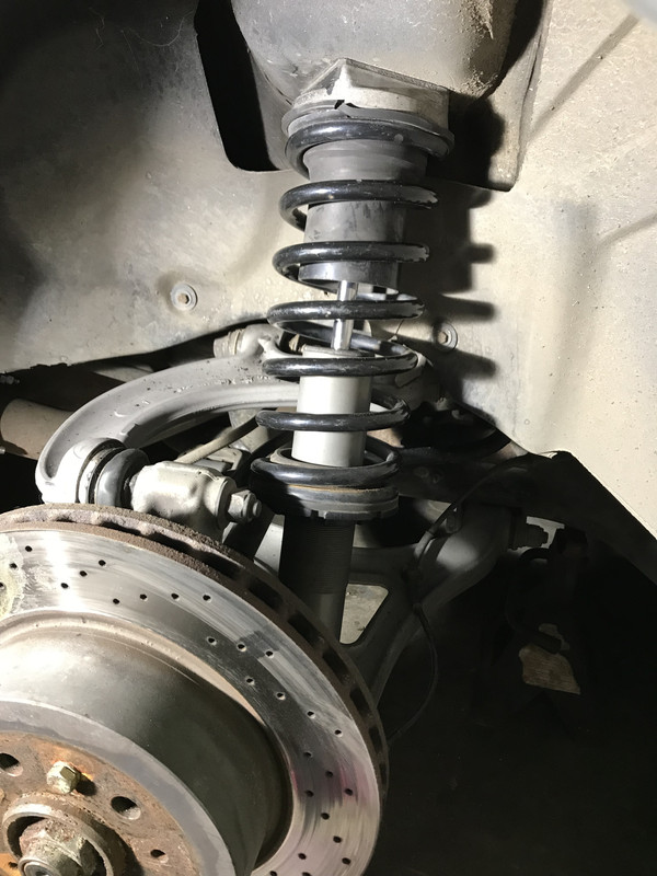

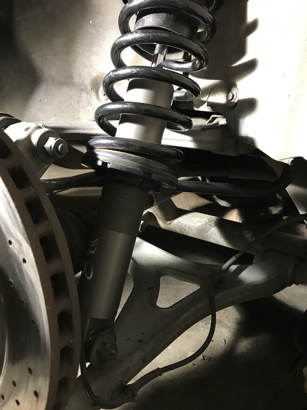

Afin de patienter un peu en attendant le nouvel amortisseur quelques photos du nettoyage des trains
Re: Boomerang
Publié : dim. 3 févr. 2019 20:44
par maseramo
Merci Fred pour les photos :)
Avec ces doubles triangles superposés et ces portes moyeux en aluminium forgés, la 3200 GT a une grande noblesse de suspension :)

Bon, petit à petit, j’avance, enfin pas trop tout de même.
J’ai donc monté l’amortisseur et l’actuateur. et... Bah, ça marche pas... l’amortisseur est défectueux et la tige qui descend dans l’amortisseur pour commander la dureté se bloque dans sa rotation. Par contre, l’actuateur que j’ai reçu fonctionne bien
Quelques photos pour faire beau sur le post de Boomerang
Une petite photo pour Cedfred afin qu’il voit où se trouve l’actuateur droit, j’ai pu glissé l’appareil photo. Comme ca on dirait qu’il y a toute la place pour travailler, mais que nenni, j’ai pris la photo à bout de bras car planqué derrière le filtre à essence, entre le réservoir et l’aile
