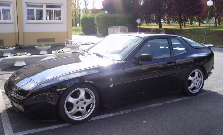

J'avais mis un petit robinet sur ma 944 turbo juste avant la valve que l'on regle une fois pour toute. (comme les turbo cup pour ceux qui conaisse) C'etait discret et simple a faire.
1.3bar avec une petite reprog on doit s'approcher des 500ch.
J'attends de recevoir un filtre de canister pour voir si ca regle mes probleme de demarrage a chaud apres plusieurs 10aines de minutes voir plusieurs heures d'arrêts.
Si c'est pas ca, il me reste le capteur arbre a came que je n'ai pas changer mais c'est vraiment un sujet embetant.
A froid je démarre au quart de tour (le matin) puis meme apres 4h darret avec 2ou 3°C exterieur donc moteur froid, je mets 4 a 5s de demarreur pour demarrer.
Et ca demarre mal.
