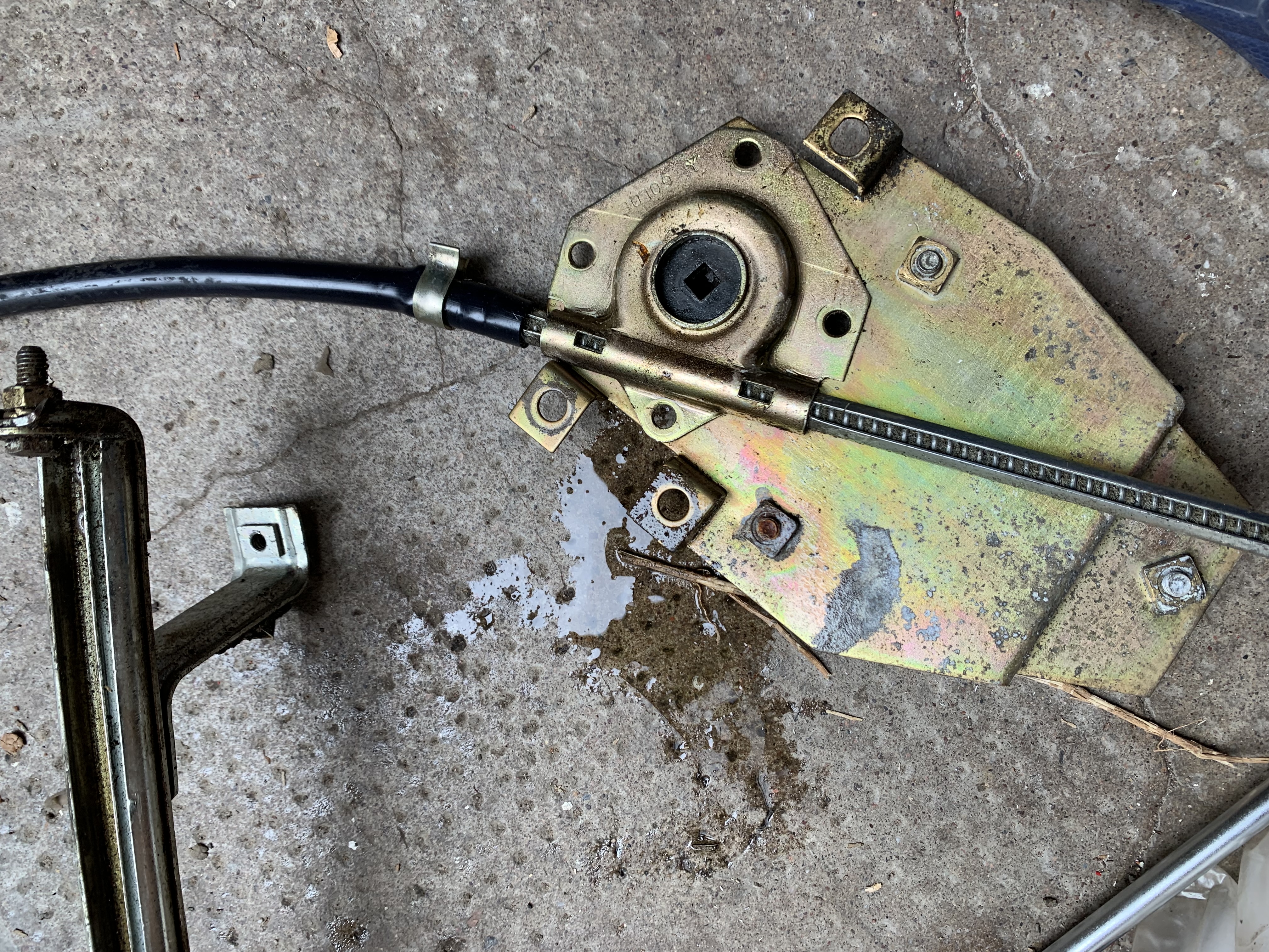

Konimino bonjour,
excuses-moi, je réponds tardivement; beaucoup de boulot.
le symptôme était identique au tient:
vitre entièrement descendue, impossible de la remonter, ça n’engrenait plus. Obligé de démonter la contreporte et de repousser la vitre vers le haut pour qu'elle remonte.
Le filetage du câble était usé dans la partie inférieure.
Visiblement Alpa et Fanch avaient eu eux aussi la même idée: tourner le câble de 90°pour que l'engrenage se fasse dans une partie non usée.
Comme je l'ai décrit il faut dessertir la plaque serre câble faisant chariot dans le guide pour pouvoir faire tourner le câble.
Il faut de la patience, mais je crois que tu n'en manque pas!
En ce qui me concerne, çà, c'est plus facile à faire que résoudre les problèmes d'électricité sur les biT!

Konimino, bonjour,
Oui, il faut démonter le mécanisme et désaccoupler la vitre du chariot d'entrainement: 2 écrous.
Ah oui, pardon, il faut d'abord enlever l'habillage de porte de porte, bien sûr :mrgreen:
Tu va donc te retrouver avec le guide rigide du câble d'entrainement, le moteur d'entrainement et le guide vertical du lève vitre dans lequel coulisse le chariot. Tu sors le tout de la portière. C'est ch...mais bon, le guide du câble a une certaine souplesse, donc en le contorsionnant çà passe. Ca bien été mis en place, donc on peut le sortir! Principe premier de la mécanique!
Il faut après désaccoupler le moteur du guide du câble:
Et après tu enlèves le tuyau que tu vois à gauche sur la photo.
A partir de là tu devrais voir l'état du filetage du câble et surtout tu peux le bouger à la main en te servant du chariot d'entrainement situé sur le guide de lève vitre: c'est facile.
Je pense que le filetage est bouffé dans la partie qui rentre dans le tuyau. Je n'ai pas pris de photo mais c'est flagrant.
Donc pas le choix: il faut faire un quart de tour minimum au câble.
Il faut le sortir complètement du guide et du guide lève vitre: donc tu vas te retrouver avec un joli serpent bien gras avec le chariot au bout.
Tu as pu remarquer que j'ai fait çà sur ma table de cuisine! Madame était ravie!

Donc quand j en suis là, je enlève le tuyau noir?
Et après je tourne quoi et comment?
Appelle Birdcage, tu lui expliques et il va te dire s il a les bons relais. Profites en pour lui demander ou il en est de la ré fabrication des circuits souples.

Ah excuses-moi j'étais pas sur le site!
A quoi ressemble la partie du câble fileté quand la vitre est en position basse, c'est à dire chariot en bas de la coulisse?
Re: bonjour du 13
Publié : dim. 28 juil. 2019 21:07
par dromadaire
Pour voir çà, comme tu as enlevé le tuyau noir, la partie filetée du câble où s'engrenne le pignon doit être complètement bouffée.
Ce qui explique pourquoi le pignon n'arrive pas à entrainer la remontée de la vitre.
Si tu veux mieux voir çà, il faut que tu démontes la butée en bas de la coulisse et que tu sortes le câble et le chariot d'entrainement du guide.
Tu tires dessus tout simplement...çà vient tout seul... :D
