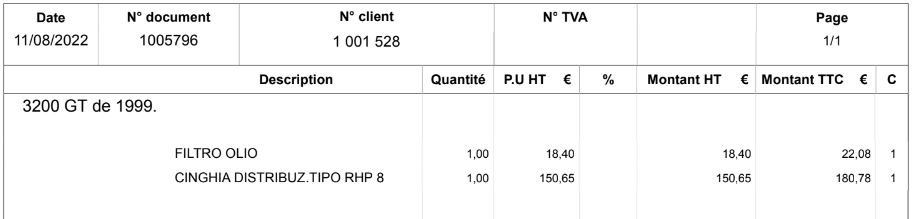

Re: Distribution 3200
Publié : lun. 21 nov. 2022 17:22
par sebasto35
Publié : lun. 21 nov. 2022 21:11
par gemini
Jamais, mais à ce que je lis, ils n'ont de toutes façons pas de stock.
Concernant eurospares, il faut pas non plus tirer un trait dessus, si la commande est assez importante, ce n'est pas beaucoup plus cher qu'avant.
L'achat se fait HTVA, il est donc normal de rajouter les 21%, jusque là, rien à dire, on ne paie pas deux fois la tva, rassurez vous.
Se rajoute les 10% de taxes, c'est comme ça, et un forfait de fedex qui ne représente pas grand chose si la commande a un montant suffisant. Sur un capteur à 10€, ça pose problème, sur une commande de quelques centaines d'€, ça va. Et actuellement, le cours eur/gbp n'est pas désavantageux.
