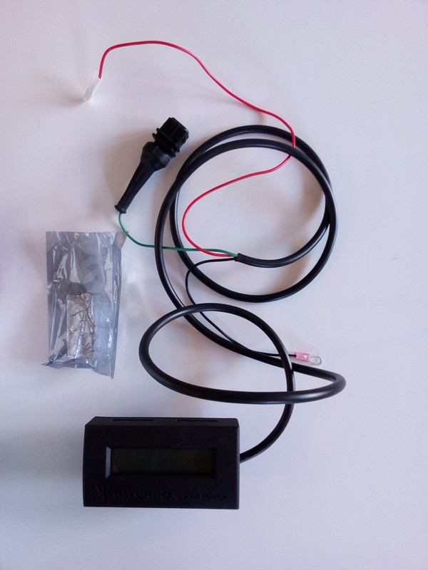

Publié : sam. 9 févr. 2019 17:23
par Maserati2.24v
:Maze à tutti
Installation du boitier de m. Alpa terminé
Et premier paramètre de démarrage et de roulage à analyser grâce à la Doc fourni avec.

Curieux de connaitre ton avis sur le boitier BTIM d'alpa ;)

Publié : sam. 9 févr. 2019 18:53
par Maserati2.24v
:Maze Bay
J'ai déjà un réglage à faire au niveau du ralenti, regarde la différence de valeur de régime donné au même moment par le boîtier et le compteur

N'hesite pas a dire ce que tu penses du BTIM. Surtout si c'est du bien. :lol: :lol: :lol:

Re: CHRISTINE
Publié : mer. 13 févr. 2019 20:02
par Maserati2.24v
:Maze à tutti
Gros écart entre le ralenti indiqué par le compte tours et le boîtier d'environ 500
Grâce au boîtier j'ai pu régler précisément le ralenti

Publié : jeu. 14 févr. 2019 09:49
par Maserati2.24v
:Maze a tutti
Après avoir remis le ralenti à 950 tours grâce au bypass j'ai rebranche la sonde vae toujours à chaud et moteur en marche, le régime se cale à 3400 tr/mn.
Deux possibilités après avoir parcouru les postes soit la vae soit sonde de température

Publié : jeu. 14 févr. 2019 11:18
par alpa
Si le ralenti est a 3000tr c'est que ton capteur de position du papillon n'est pas correctement positionne: il est trop ouvert ou top ferme. Le boitier pense que le pap est ouvert alors qu'il est ferme.
Ce capteur (un potar) a une zone morte quand il est completement ferme (de force), ca fait detraquer le ralenti. Tu peux le voir en mesurant la resistance du potar.
La procedure de reglage du capteur est : tu le devisses et tu le laisses se poser comme il veut. Tu revisses.
Le ralenti doit tomber a 800tr quand tu debranches le vanne du ralenti (la verte), a chaud.
Il ne faut pas trop jouer avec la vis cote passager, c'est la position d'ouverture minimale du pap, c'est ca qui decale le capteur. Ca a peut etre ete touche avant toi. En gros il faut que le pap repose sur la vis sous la butee, ne se ferme pas completement. Genre 1-2 tours apres que la vis touche la butee.
Quand tout est deregle il faut faire plusieurs iterations avant de trouve le reglage.
Re: CHRISTINE
Publié : jeu. 14 févr. 2019 15:44
par Maserati2.24v
:Maze alpa
Depuis que je l'ai elle fonctionne sans la vae branché,
Elle tourne super bien , pour la mise en route il faut juste la tenir jusqu'à ce qu'elle monte un peu en température.
Mais en branchant le boîtier de diagnostic je me suis aperçu de l'énorme écart entre le compte tours et la réalité, donc déjà grâce à toi elle a le ralenti qu'elle doit avoir à chaud ( en jouant avec le bypass )
Par curiosité en rebranchant la vae le ralenti grimpe à 3400 tr/mn. Pour éviter de tout dérégler le plus simple serait que je laisse tel quel, mais je vais quand même essayer à taton en suivant tes indications.
Merci encore
