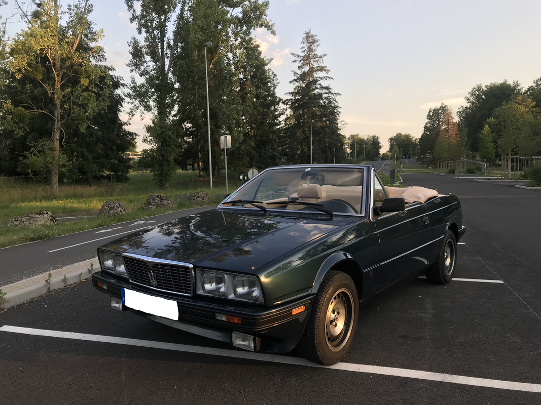

Re: [Biturbo] Ne démarre plus
Message par FPVM »
la voilà de retour sur les routes de France.Merci encore à tous pour les infos :D :Maze

Superbe :Maze
