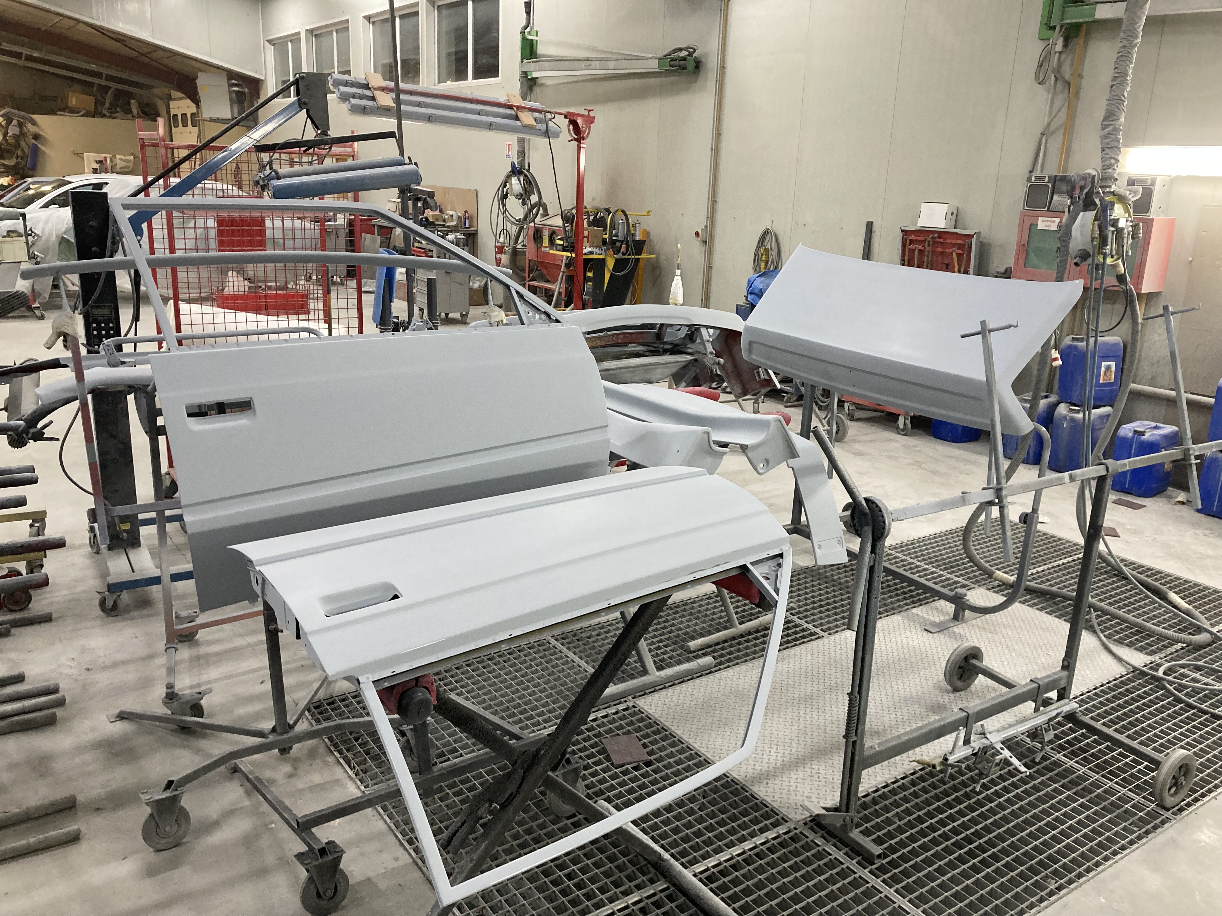

Je suis aller voir le carrossier ce soir
Les ouvrant sont ok prêt à peindre
Tout les fissures des pare-chocs sont réparé et prêt à peindre à 95%. Je lui ai demander de re travailler la partie basse pour accentuer les arrêtes.
Coter caisse. Elle a était apprêt en apprêt de finition. Retravailler ( quelque micros porosités et de très léger mastic de finition joints PU pour rendre bien étanches les tôles superposées entre de porte et coffre.
Vendredi matin il la remet en apprêt de finition sèche correctement jusqu’a début janvier.
Debut janvier. Ponçage complets et peinture… fin janvier vroum vroum 🤞🤞🤞
Actuellement 180h de boulot 😰 Aye aye😅

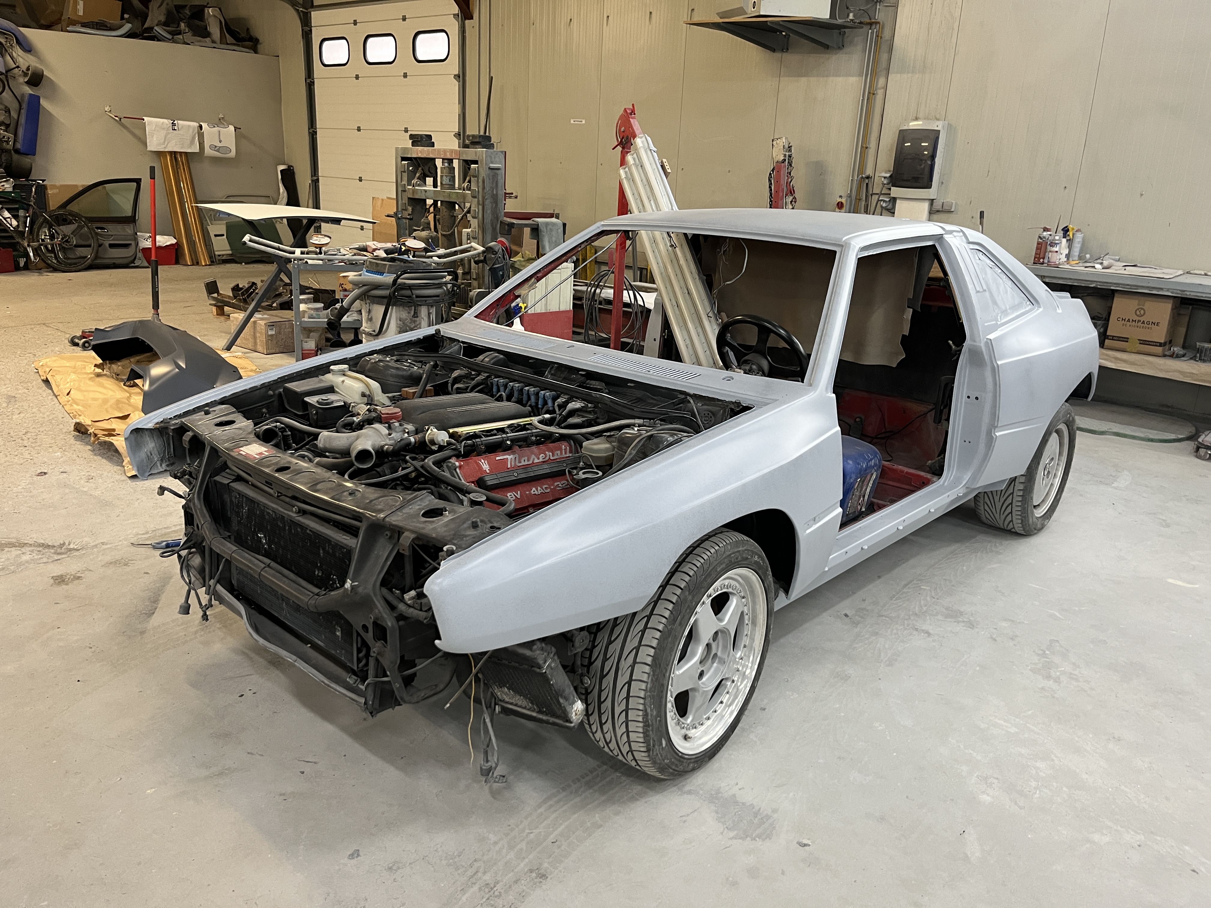

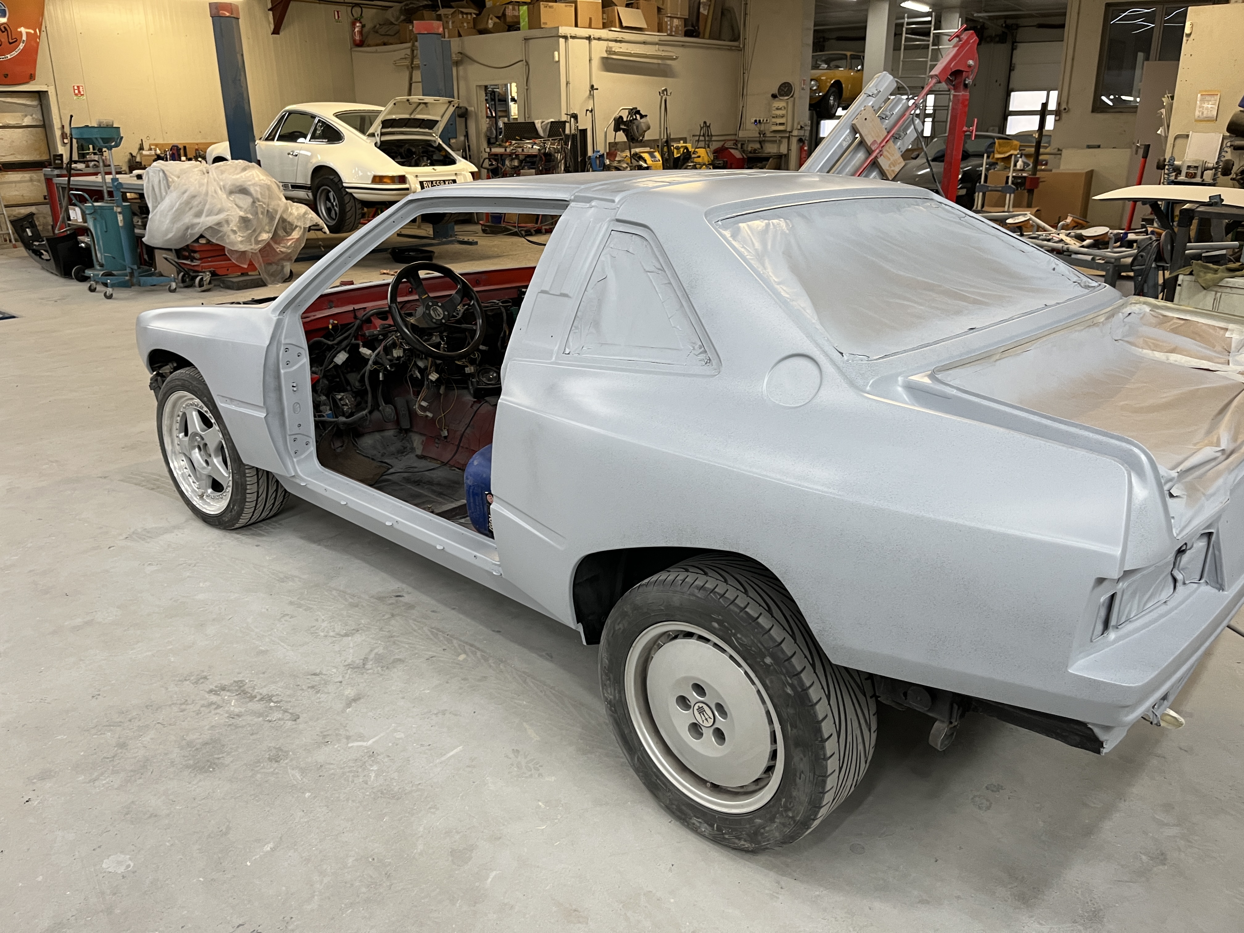

Et voilà maintenant en attente quelque semaine de séchage :Maze :Maze :Maze

Il ne lui manquerait pas quelques éléments 🧐😂

Oui minimum 2 semaines. Pour que tout ce stabilise et les solvant des produits s’évaporent bien.. comme le proverbe dit… plus c’est long plus c’est bon. Alors patience :lol:
Par exemple un vernis est sec à cœur seulement après 3 semaine en général… c’est de la chimie.. comme le béton

Oui c’est le soucie de la carrosserie. Ça prend du temps pour d’être bien fait. Beaucoup plus que la mécanique.
Bon finalement… le carrossier en est à 292h réel de travail… il reste plus qu’à poncer la caisse et la peintre max 20h de boulot.
Ça fait un chantier à 300h.
Au vue de comme je suis chiant… et du résultat que je veux ça reste quand même dans les coups. Plusieurs mise en apprêt et callage entre chaque:/ Tollerie complète sur les portes../
Je me dit que j’aurai jamais pu placer ça dans mon agenda.. donc c’est pas plus mal que je le face faire et surtout j’ai très sûrement perdu la main en carrosserie et r le résultat final ne serai peut-être pas non plus aussi bien que la pression que je lui mets.
