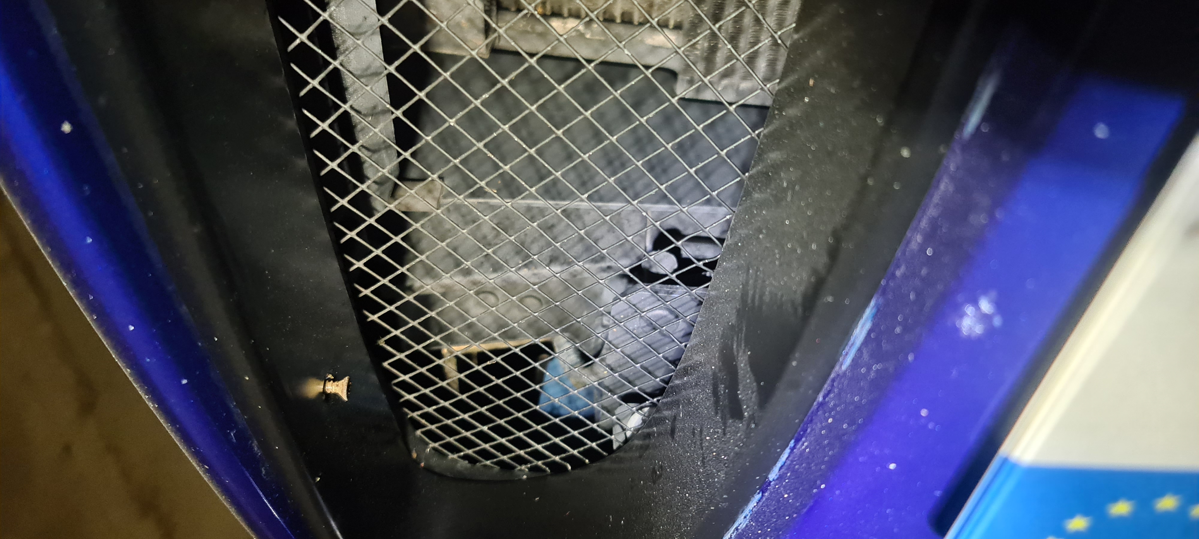

4 - Démonter la calandre pour avoir accès à la seconde visse du phare. (Phase 1) 4 visses puis tirer vers sois pour défaire les clips.
5 - Seconde visse du phare, avec une clef plate à cliquet ou non, ou un petit cliquet passe.

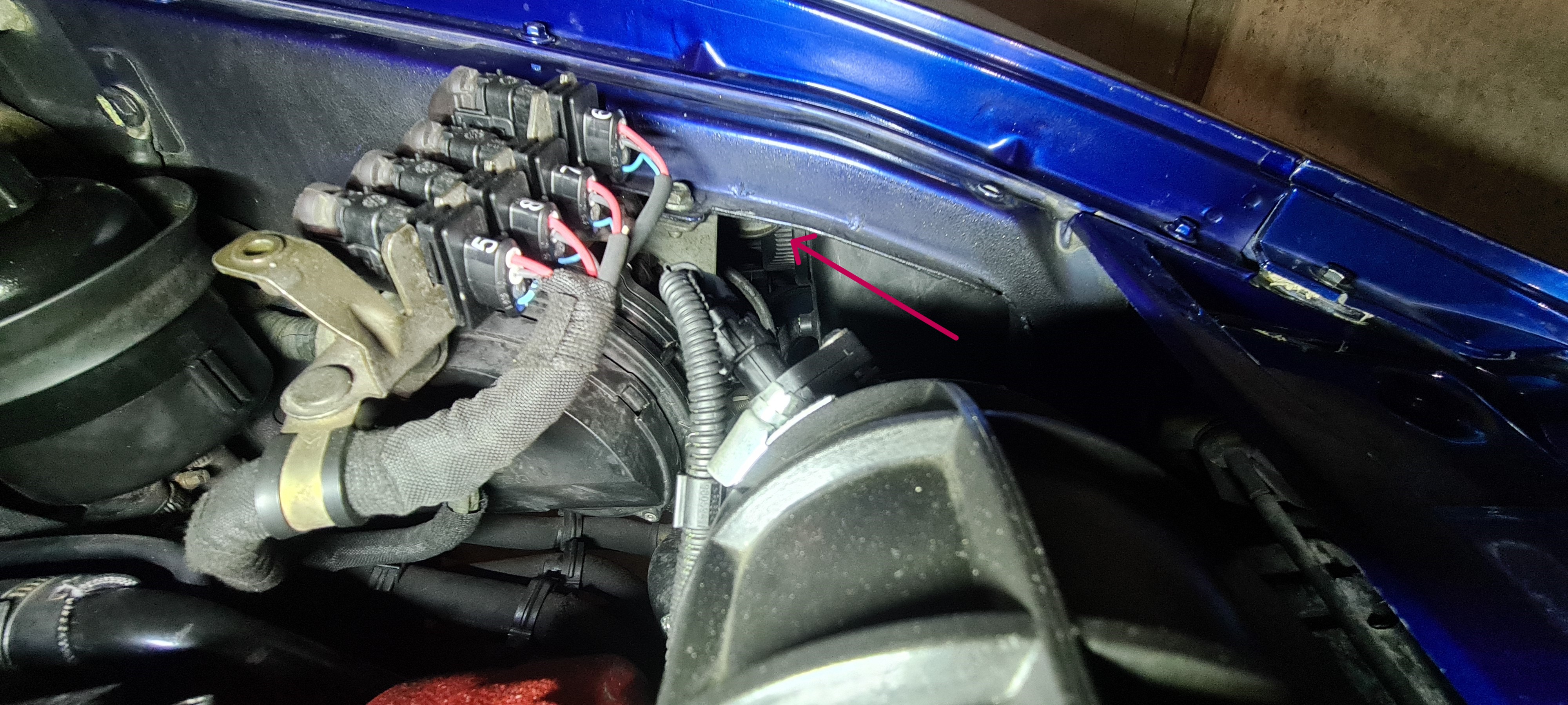

6 - Dernière visse, pas facile d'accès mais avec un petit cliquet et une rallonge tout ce passe bien (enlever les cache moteur bien évidement ;) ).
