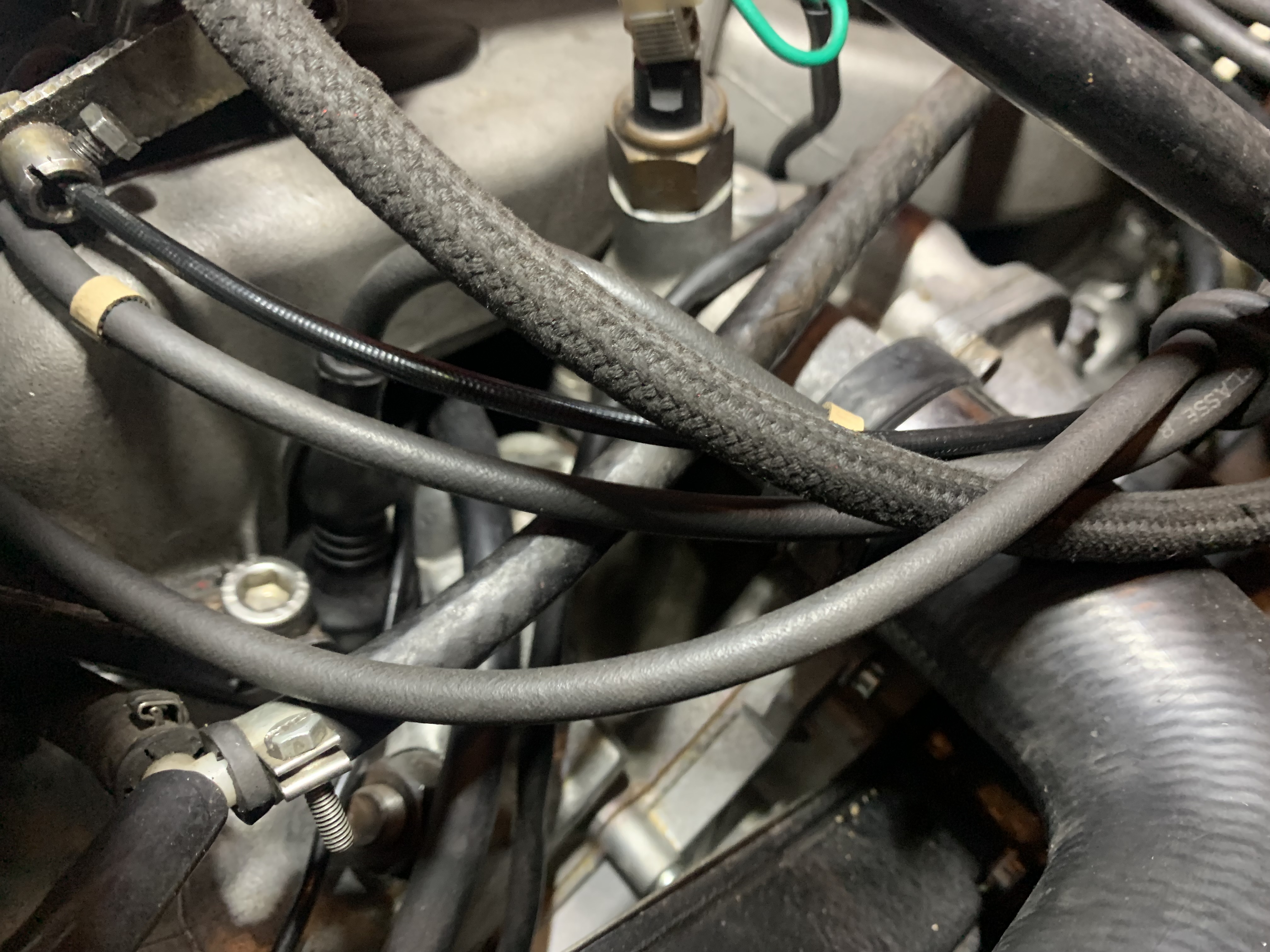

Dis moi plus précisément ce que tu veux voir, gribouille sur les photos.
Re: manque boost biturbo
Publié : ven. 9 juin 2023 23:17
par Lemaireno78450
Konimino2 a écrit :Dis moi plus précisément ce que tu veux voir, gribouille sur les photos.
Merci pour les premières photos. Je vais faire demain un schéma à la main de la configuration… cela sera plus simple car je vois déjà des différences :shock:
A demain
Renaud

Bonsoir,
J’ai toujours une coupure de pompe à essence de sécurité, mais elle démarre toujours au quart de tour donc je ne doit pas être loin de la solution. J’ai recontrolé ma pression d’essence à 0,18 bar, mais dès que le moteur démarre elle retombe à zéro et le moteur cale quelques secondes plus tard avec la pompe à essence coupée. Quelques seconde plus tard elle se relance et au coup de clé elle redémarre, etc etc.
Une idée me vient ce soir, mais faudra que je re démonte le boîtier de filtre à air pour accéder en dessous et vérifier…
A la sortie de l’aspiration du Carbu il y a un T pour repartir la force sur le servo frein, et de l’autre côté les accessoires.
Je pense (cela fait 9 mois que je l’ai démonté…) que le T d’origine était en tellement mauvais état que j’ai dû le remplacer par un T standard avec certainement un diamètre supérieur côté accessoires mais identique côté servo frein… cela pourrait être la cause de ma gauge de turbo en permanence en négatif et aussi le capteur de pression qui doit être à zéro ohm en permanence quelque soit le régime… et par conséquent le boîtier MABC doit être hors tolérances… mon ancien capteur de pression ne descendait pas en dessous de 10 ohm au repos… cela devait donner un peu de marge pour tourner au ralenti mais hors jeu des jeux j’accélérais..
Connaissez vous les dimensions exactes du T sur le schéma ci dessous? Je ne suis pas certain de l’avoir gardé tellement il était rouillé…
J’ai vu aussi qu’il y a un restricteur sur le capteur de pression, je vais en fabriquer un au diamètre indiqué.
Qu’en penses tu?
Bonne soirée
Renaud
