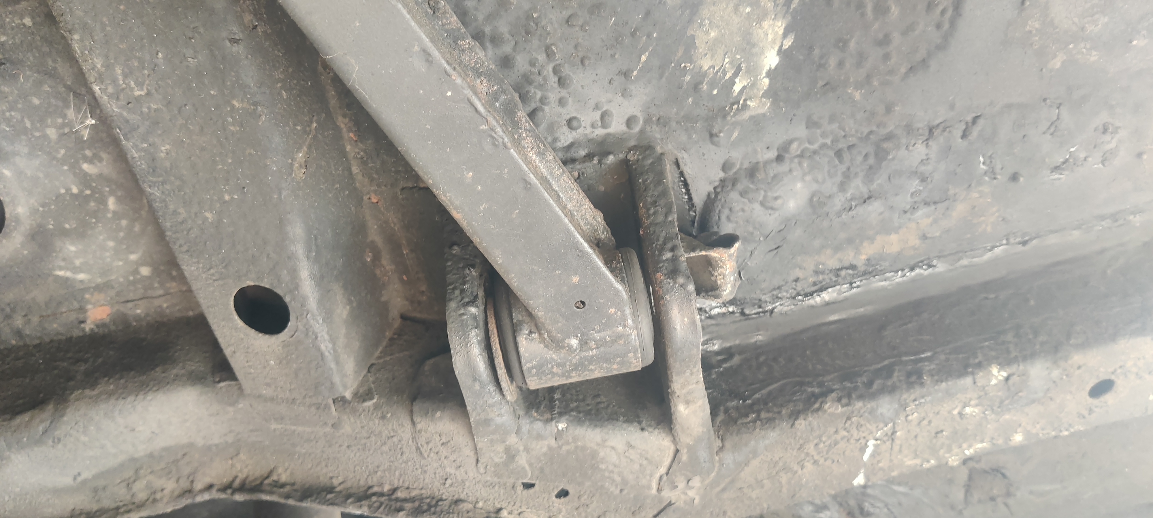

Les divers silentsblocs visibles sont en bon état, pas de jeu évident. Pas de soucis au niveau de l'arbre de transmission non plus.
Silent bloc de boite changé.
2. Au lever de pied, un clonc unique, quel que soit la vitesse engagée. Toujours localisé à l'arrière.

Bon, j'allais commencer le démontage.
En fait j'ai commencé, sans trop regarder.
Donc j'ai déconnecté l'arbre de transmission.
Puis j'ai regardé ce que je devais faire.
Et je me rends compte que c'est bien moins simple que ce que je pensais !
Vous pouvez me confirmer que pour continuer le démontage, je suis obligé de faire tomber le berceau arrière. :?
Le nez (j'appelle comme cela la partie à l'avant du différentiel) est boulonné à la transverse du berceau et visuellement, ce ne sera pas possible de déffaire les boulons et sortir ce nez avec la place disponible.
A moins de tomber le berceau, c'est à dire à vue de nez :
- retirer l'échappement qui va gêner
- déboulonner les deux supports qui tiennent le diff à l'arrière
- enlever la barre de stab
- défaire les attaches du berceau
- et enfin pouvoir déffaire les attaches du nez.
Ca n'a pas l'air particulièrement compliqué, juste lourd, en poids.
Donc avant de me lancer une petite confirmation?

alpa a écrit : sam. 31 août 2024 15:39 Non t'arrives à dévisser le diff du nez sans rien tomber.
Franchement, je ne vois pas comment.
Enfin, si, mais cela a l'air tellement compliqué qu'au final, j'ai décidé de tout tomber.
3 heures sans savoir vraiment ce que je fais (et l'aide de mon précieux voisin bien entendu).
Au final, vu comment ça facilite le démontage, et surtout vu comment ça va me permettre de tout nettoyer correctement, je pense que c'est le meilleur moyen. Mais comme ils disent de l'autre côté du channel, "your mileage may vary".
J'avais relativement bien identifié les étapes, juste oublié qui fallait aussi enlever le cable du frein à main et dévisser les durites de frein pour désolidariser complètement l'arrière.
La barre anti rapprochement
Le support de diff
L'attache des amortisseurs
Les durites de frein
On supporte avec un cric dire de ne pas le recevoir sur la tête lorsque l'on défait les deux attaches de la traverse.
C'est assez gratifiant de l'avoir au sol. 8-)
Reste à comprendre comment enlever le nez. Il est libéré de la traverse, les 4 boulons (49)qui le solidarisent avec le diff sont démontés, l'écrou lisse (14) libère l'attache de l'arbre (16) et le circlip (4) en tête de nez aussi.
A priori, plus rien ne devrait bloquer l'arbre, mais ça ne semble pas évident.
L'ensemble baigne dans le WD40, on verra demain ou plus tard si j'arrive à le séparer.
