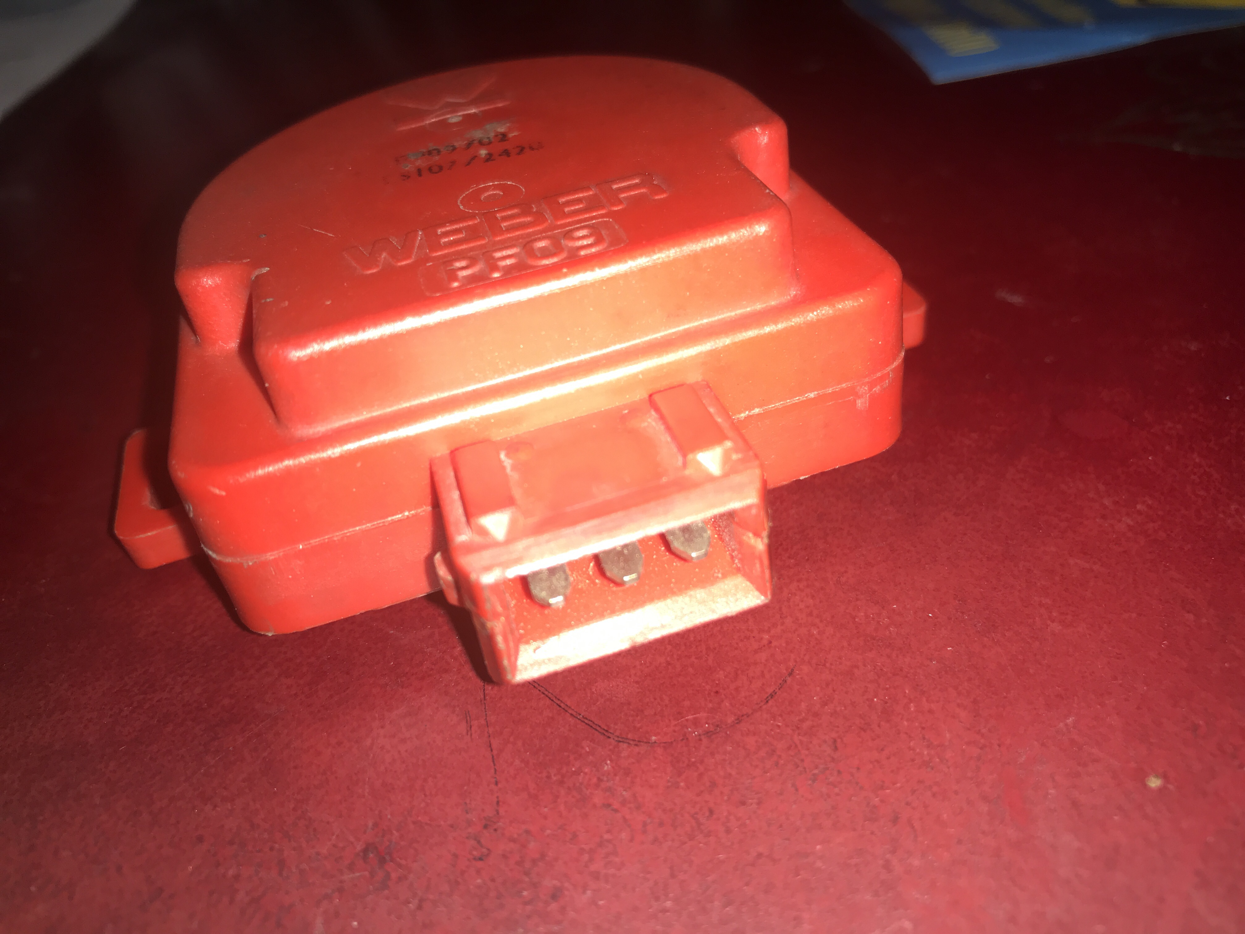

Est ce que quelqu un sait comment tester si un capteur de position fonctionne, autrement qu en l installant sur le boîtier papillon bien sur...
Puisqu on mesure là tension pour bien le positionner, sur les 3 broches on doit faire arriver quoi?

Sur les moteurs a distributeur d'allumage on ne mesure pas la tension. On devisse le capteur, on le laisse se poser et on revisse.
Sinon le capteur est juste un potar. Tu mesures la resistance qui doit changer quand tu le fais tourner. Le pb c'est que comme ca on ne voit pas s'il est use en position de repos car cette position n'est pas en butee du potar. Bref il vaut mieux l'installer sur un papillon et mesurer la resistance. Sur une voiture complete il vaut mieux mesurer la tension, ca montre aussi si le cablage a des problemes.
