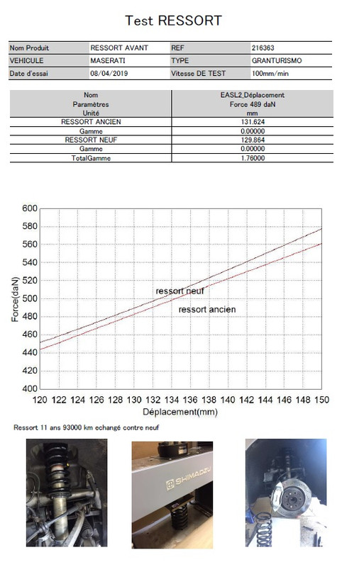

Voila,
j ai changé les ressorts de ma granturismo.
modèle 2008 avec 93000km.
pour le démontage de l amortisseur, RAS avec le tuto du QP5 qui est semblable.Juste les deux ecrous du bras superieur pas tres accessible avec douille de 18.
j ai préféré amener les ressorts + silentblocs du bas a un garage pour faire la manip.
remontage du premier sans problème.(je vais remonter le second dans la semaine)
j en ai profité pour tester en compression un nouveau ressort et un ancien.
Sur le dernier contrôle technique la charge sur train avant est de 978 daN. Je déduit que chaque amortisseur supporte la moitié soit
489daN.
Voici le rapport de test et le déplacement(compression du ressort) de l amortisseur pour avoir 489daN.
Chose très étonnante, la différence n est que de 1.76 mm entre les deux ressorts.
je vous donnerai la difference reelle de hauteur de caisse quand j aurai terminé.

Une bonne chose de faite !
La différence de hauteur de caisse devrait être notable.
