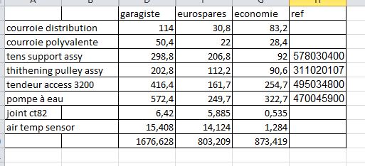

Devis de mon garage pour la distrib réalisé depuis une offre pozzi
courroie distribution : 95 ht
courroie polyvalente : 42 ht
tens support assy : 249 ht
thithening pulley assy : 169 ht
tendeur access 3200 : 347 ht
pompe à eau : 477 ht
joint ct82 : 5.35 ht
air temp sensor : 12.84 ht
=>1700TTC
Mon garagiste a caché les prix d'achat , ainsi que les références...
Sauf que moi, je voudrai les références pour comprendre ce que l'on change et vérifier que ce soient les bonnes pièces..
J'ai donc demandé en direct à pozzi un devis...

J'arrive à 850 euros pour ce qui me semble correspondre aux pièces indiquée par Maserati : soit 50% de remise..;
On est en effet déjà vachement moins cher...

Alors en effet le transport n'est pas compris, je n'ai pas encore regardé...Mais ce sont bien les prix TTC.
Pour l'intant je me pignole sur l'economie...mais clairement il y aura des frais de port
Lien de la pompe à eau neuve : 247 euros ttc. Le site de redparts est hs ce we, mais je compte aller faire un saut..
https://www.eurospares.co.uk/parts/mase ... pump-22274
Pour info elle etait proposée 271 euros par maserati en 2015.

Eurospares attend la dernière page de validation de ton pannier pour te mettre la TVA, les prix affichés sont HTVA (et en GBP).
Et la pompe à eau à 225 est à commander (ça veut dire pas dispo en langage eurospares), tu devras donc prendre celle à 275. :|
Re: Quattroporte evolution 2.8 qui reprend du service
Publié : dim. 8 sept. 2019 09:57
par spotting
en effet....n'ayant pas crée de compte,j'avais beau cliquer sur "include VAT" les taxes n’étaient pas calculées...
Donc 20% de plus...(merci de l'info)
Shipping €34.17*
VAT €171.99
la belle est moins belle...
Je vais attendre le devis Maserati maintenant..j'ai aussi demandé à BirdCage un devis car ils auraient un kit de rénovation pour cette pompe...
En gros, je commence à me souvenir pourquoi j'avais jeté l’éponge il y a 4/5 ans : valider la liste des pièces c'est pas simple, et l'appro c'est encore pire...
