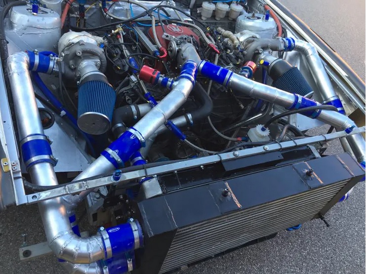

Intéressant, la gestion des fluides, notamment les prises d'air pour assurer du flux et de l'air frais.
Les prises d'air pour l'admission dans le plenum sont faites au niveau des arches de roues ou du spoiler AV?

Je ne connais pas la voiture, mais à mon avis en regardant la vidéo, c’est déjà un exploit de rester sur la route avec cette auto.
Je pense que cette voiture est une construction artisanale, et je peux te garantir qu’il y a vraiment du boulot avant de la faire marcher. Déjà revoir la suspension.
Contrairement à ce que l’on peut penser, la puissance n’est pas le plus utile en sport auto. C’est nécessaire, mais pas suffisant.
Je peux te sortir des temps en course de côte où une Civic est très souvent devant des auto avec le double de puissance.
Re: Ghibli course de cote
La disposition des echangeurs d'air en flux croise est la plus logique sur nos biturbos. Le placement des turbo est ideal.
Par contre il a trop de volume d'air: echangeur trop epais, tuyaux trop longs et larges qui se retrecissent a l'entree du papillon ridiculement plus petit. Tout ca cree du lag et des pertes de charge. Et il a garde le radia d'eau en U totalement inefficace.
Je ne vois aucune structure a l'avant du berceau, le chassis est trop mou et ca doit se tordre.
Oui 400ch sur 1100kg ca commence a causer, sur une route accidentee ca devient technique.
Une 205 GTI ou une Civic (un train AV excellent) ca ne pese rien, c'est ce qui compte. Light is right.
La 3200 meme allegee restera une enclume.
PS: la Ghibli tourne super riche, on le voit a la fumee. Je pense trop, ce moulin tourne deja tres bien d'origine en richesse 1 contrairement a la plupart des turbales de l'epoque.

S'il ne change pas son papillon, au moins il ne crée pas de perte de charge supplémentaire avec ces gros tuyaux; et s'ils sont longs, au moins il va chercher de l'air frais devant.alpa a écrit : Par contre il a trop de volume d'air: echangeur trop epais, tuyaux trop longs et larges qui se retrecissent a l'entree du papillon ridiculement plus petit. Tout ca cree du lag et des pertes de charge.
