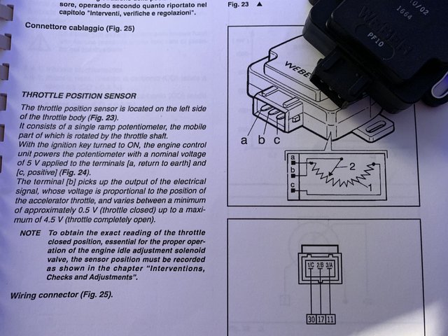

Alors j'ai effectué le réglage de la position comme préconisé pour le potentiomètre rouge. On dévisse et il se positionne seul.
J'ai voulu vérifier les valeurs . J'ai 4,92V à l'alim, c'est ok mais j'ai 4,43V au lieu de 0,15V sur le contact central.
En déplaçant le potar, ça varie de 3 à 4,5V. Y'a comme un soucis, mais je sais pas interpréter. Ghibli30 ou alpa peut être?

Pour résumer, tout semble fonctionner correctement. Mais il y a clairement un soucis avec la tension du potar:4,5V contre 0,15V , l'ECU ne peut pas connaitre la position du ralenti et donc n'enrichi pas à froid.

Curieux ces mesures....le potentiomètre dit « de recopie » permet à l’ECU de connaître la position du papillon. Ce n’est rien d’autre qu’une résistance variable, donc avec un pied à la masse, l’autre au 5V, et le curseur qui se promène entre les deux, actionné par le papillon. Donc on doit pouvoir mesurer de 0 à 5V sur le curseur si on le fait varier de de bout en bout. Une première manip à faire, c’est de démonter ce potar et de le faire jouer sous tension, connecté, contact mis. On doit pouvoir varier de quasi 0 à 5V.
J’ en ai un en rechange ( un noir) je vais le mesurer et je reviens......
Message de ghibli30 » Dim 20 Déc 2020 10:16
Sujet à déplacer en rubrique technique en fait....
Bon, mon potar fait environ 620 ohms, au repos la résiduelle est de 50 ohms, et le curseur varie bien de 50à 62o hms quand on le fait jouer (PF10 noir Marelli).
Le point froid (le pied est bien relié à la masse du calculateur, point 11 (avec d'autres), le point chaud est bien relié au 5V, point 30.
La mesure, point central doit donc varier entre 50 et 620 ohms.
Voilà pour la résistance.
Pour la tension, on doit pouvoir varier entre grosso modo 0.4 V et presque 5V sur les broches du potar.
Maserati dit de régler à 0,15V mais c'est avec le calculateur branché, et la résistance d'entrée du calculateur doit changer le rapport de division pour obtenir 0,15V, à vérifier, parce que dans la description ci-dessous Maerati indique 0,5V....
D'abord obtenir la variation, ce doit être grosso modo la même avec le potar rouge, il suffit de mesurer sa résistance......

Mesure faire sur ma Ghibli: 170 mV conforme à la procédure (155 +/-15)

J'ai donc démonté le potar pour faire les tests sur toute la plage.
Sa résistance est de 550 ohms et le curseur varie bien de 50 à 550 ohms.
Pour la tension ça varie bien de 0 à 4,5V avec 4,92V aux bornes. Pour 0,15V le potar doit carrément faire demi tour.

OK, sur une Biturbo, le potar rouge doit avoir une valeur légèrement différente, 550 ohms pourquoi pas.
Qu'il varie de 50 à 550 ohms ok normal.
Alimenté par l'ECU (4,92 V si je comprends bien), entre le 0 mécanique, en fait potar en butée basse, ramené par le ressort, et le max, tu as quoi comme tension?

En position "fixe" j'ai 4,5V et en faisant varier j'arrive à 0 avec le potentiomètre démonté donc sur toute la plage.
Avec le potar noir en place (sur la 424), la tension varie de 0,12 à 1,5V alors qu'avec celui-ci j'ai de 3 à 4,5V une fois installé.
Il faudrait que quelqu'un contrôle sur sa Biturbo. Ca se trouve c'est tout à fait normal.

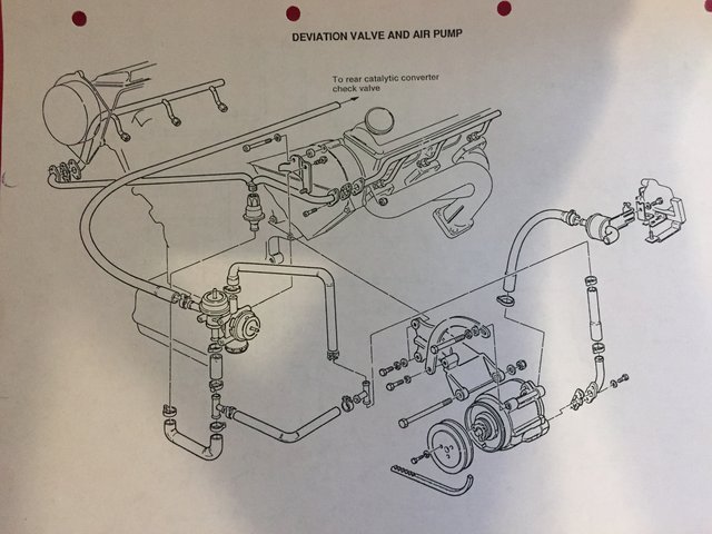

Dans le pack US, j'ai entre autres ce bazar.
Re: [Si 2500] Ralenti à froid trop bas
Publié : lun. 21 déc. 2020 14:36
par Konimino2
Il y a une pompe à air en plus reliée par une courroie?

Konimino2 a écrit :Il y a une pompe à air en plus reliée par une courroie?
Oui, j'essaierai de faire un post avec quelques photos pour détailler le bazar.
