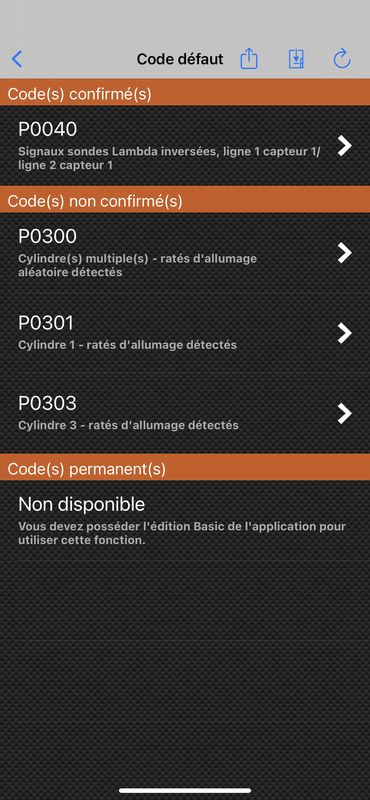

J'ai commandé une sonde OBD et je vais l'utiliser pour découvrir les erreur de l'ECU
Pascal
Re: Voyant Slow Down et ratatouille
Publié : dim. 16 mai 2021 14:17
par obelix155
J'ai acheté la version complète du soft.
Je vais refaire une mesure.
En parallèle je vais changer les 8 bougies
Pascal

Publié : dim. 16 mai 2021 14:30
par sebasto35
Bonjour
Probablement 1 problème de bobine allumage sur cylindres 1 et 3...
Seb

Publié : dim. 16 mai 2021 17:53
par obelix155
Test effectué, ça ratatouille toujours et maintenant j'ai des ratés sur les cylindres 1, 3, 4.
