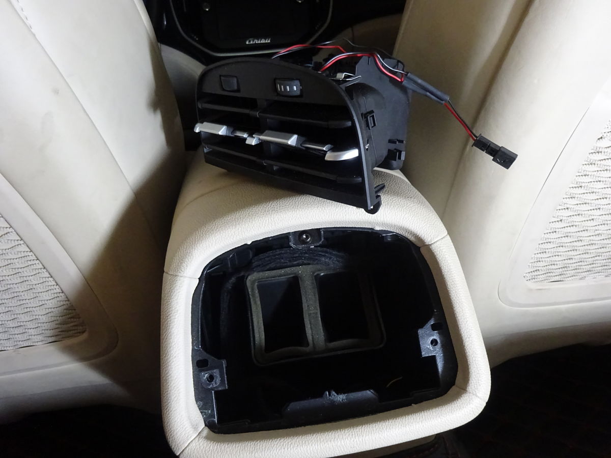

Bonjour petits travaux très léger dans l'habitacle des sauvages on vécus dans cette voiture surement :twisted:
Le couvercle Gauche de la boîte à gant entre les sièges ne s'ouvrait plus tout seul contrairement son copain plus de ressort et par la même occasion les bouches d'aérations arrières on dût prendre un coup de pied ou autre une des 2 ne fonctionne plus j'ai donc démonté
Et voilà , declipsé le petit cache sous les aérateur
enlever la vis centrale Torx T20 qu'on ne voit pas sur la photo qui tient les aérateurs
Enlever les 2 autres pour sortir le bout de la console et avoir accès au 2 axes des couvercles
Voilà d'ou vient le souci les ressorts ne sont plus tenus dans leurs logements enfin 1 l'autre tenait encore un peu
Donc un peu de mastic 2 composants j'ai remis dessus une couche de colle Araldite histoire de consolider un peu plus , un peu de peinture noir et remontage ça tient et ça fonctionne c'est pas beau certes mais ça ne se voit pas une fois remonté

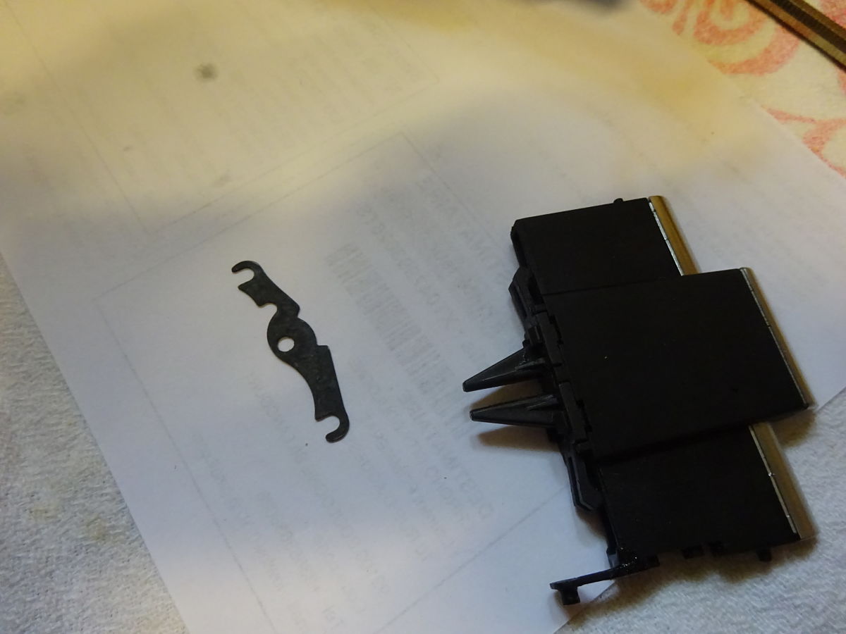

Et puisque tout était démonté j'ai réparé aussi l'aérateur cassé la pale d'entrainement était cassée et il manquait une petite pièce en métal qui relie les 3 pales Horizontales celle çi qu'on distingue sur la sortie G et que voici sur la 2è photo
ensuite collé la pale verticale de commande après avoir trouvé les morceaux à la cyanolite
un petit coup de ponçage pour enlever les bavures Et le grand moment ça a été pour retrouver cette fameuse petite pièce de liaison en métal j'ai mis une heure pour la trouvée elle était tombée dans la tubulure d'aération ce qui est logique du coup partie de pêche , un bout de fil électrique et un petit aimant ( utiliser de préférence fil de terre vert/ jaune surtout plus efficace :lol: )
Désolé pas top la photo . J'ai rentré le fil d'au moins 50 cm dans la tubulure pour le repêcher !!
Et puis remontage , pour vu que ça tienne maintenant car ces plastiques ne se colle pas très bien .
