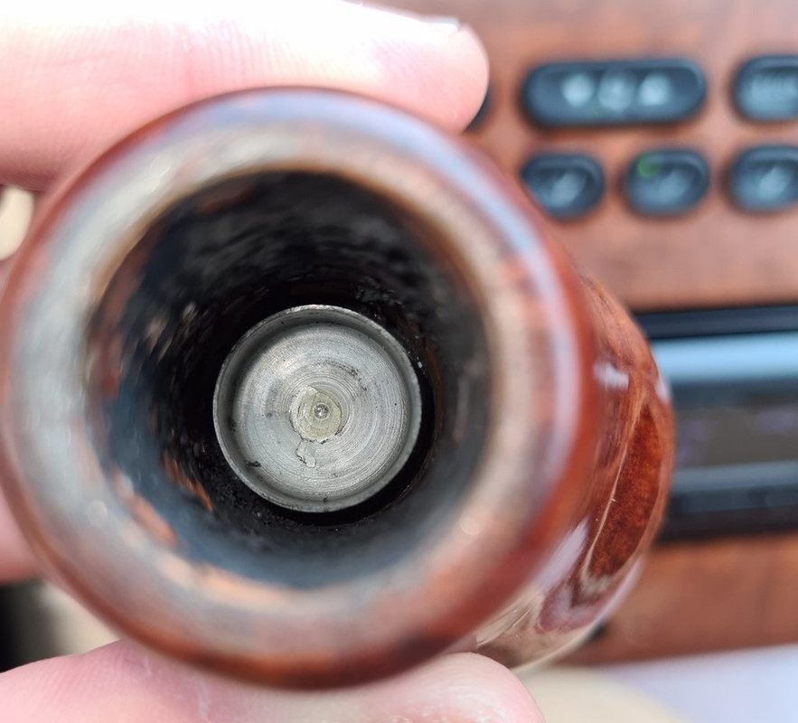

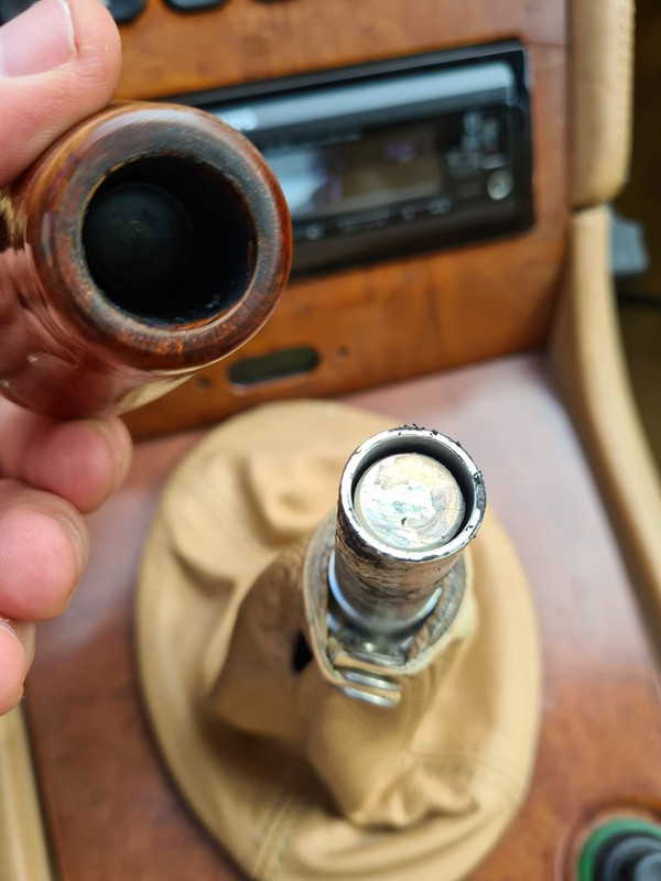

A chaque jour son petit projet...la pommeau de boîte de vitesses dea QPIV ne tient pas bien en place.
Est ce que vous avez une recommandation ? Un point de colle?
Deux photos pour illustrer :
Merci!

A mon avis, d'origine c'est collé sur la pièce en métal qui est toujours vissée sur la tige du sélecteur.

Oui ça y ressemble Gemini.
Moi j'essayerais de dévisser la bague avant de recoller pour éviter de foutre de la colle partout et de rentre le truc indémontable, mais peut-être que c'est faisable sans démonter. Par contre si tu démontes, pense à repérer la position pour coller la bague de manière à ce que le pommeau soit dans le bon sens une fois remonté !
Dans tous les cas un bon nettoyage pour rendre les pièces bien lisses et un coup de colle Epoxy, ça devrait plus bouger.

A priori la bague n'est pas filetée mais a de petites vis à sa base qui la maintiennent en place.
On voit ici :

Ah ben comme sur la Ghibli dans ce cas, pas besoin d’aligner quoi que ce soit.
