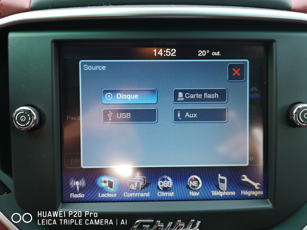

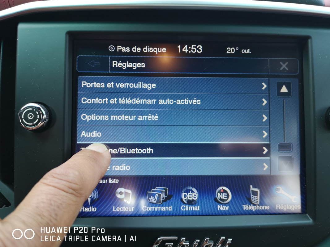

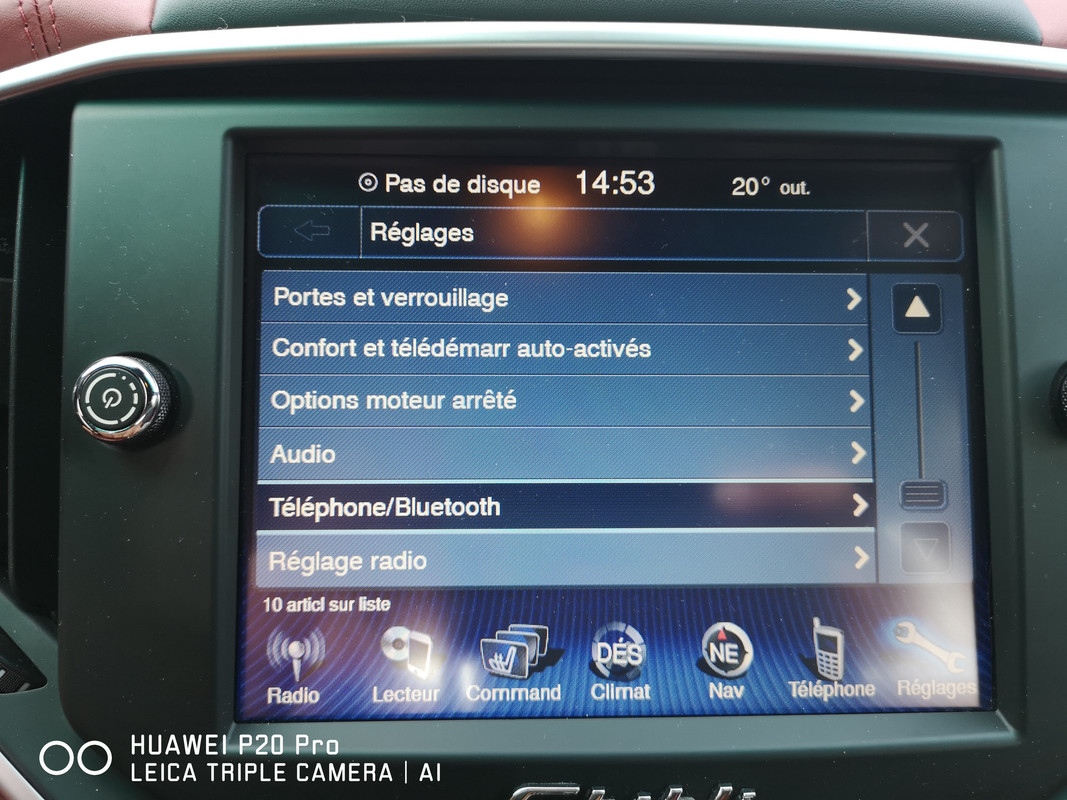

Re: Je n'ai plus le voyant bluetooth sur ma Maserati Ghibli
Sur la première photo comme vous pouvez le voir l'icône Bluetooth a disparu sur la deuxième photo quand je rentre dans les paramètres il y a toujours l'icône téléphone bluetooth sur la troisième photo j'essaie de le sélectionner mais je n'arrive pas aller plus loin il n'y a plus le menu déroulant alors je sors du menu et je vais directement sur téléphone sur le MTC et là il marque veuillez patienter chargement mais je peux laisser pendant 1h ça change rien. Tout aide et bienvenue cordialement Stéphane

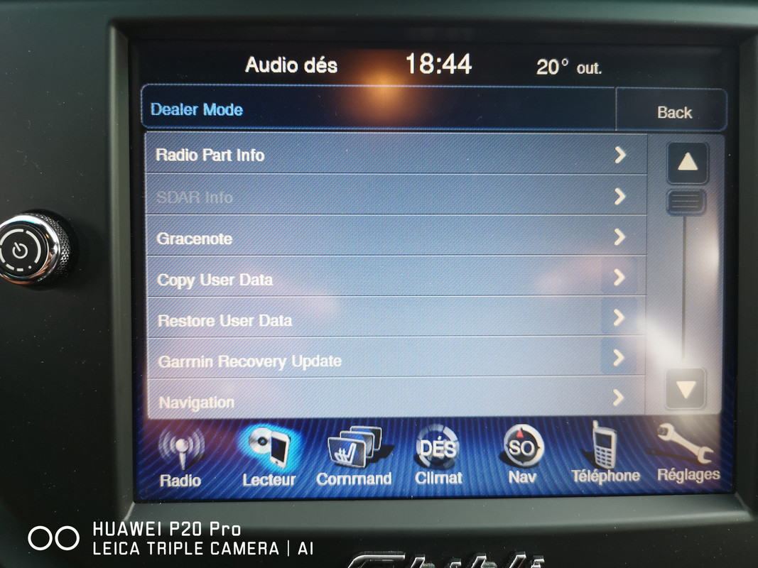

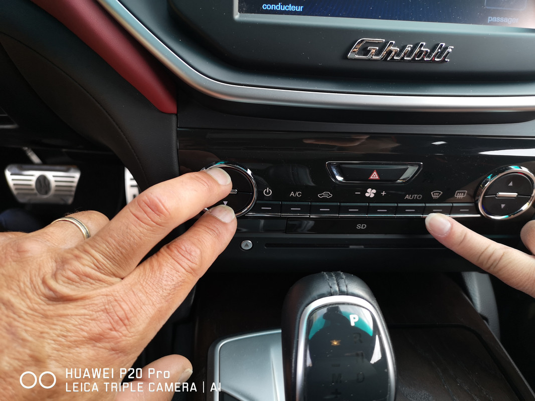

Salut Bay merci pour tes conseil mais le problème si tu regardes sur mes photos je n'ai plus l'icône Bluetooth il a disparu il y a environ une quinzaine de jours je pense qu'il faudrait peut-être éventuellement faire un reset mais je ne connais pas la procédure. J'ai vu sur un tuto en appuyant sur le bouton chauffage de gauche les flèches haut et bas en même temps + le dégivrage du pare-brise tu tombes dans un menu voir photos pour la manip et je me demande l'intitulé Restore user data c'est pas une remise d'origine cordialement Stéphane
