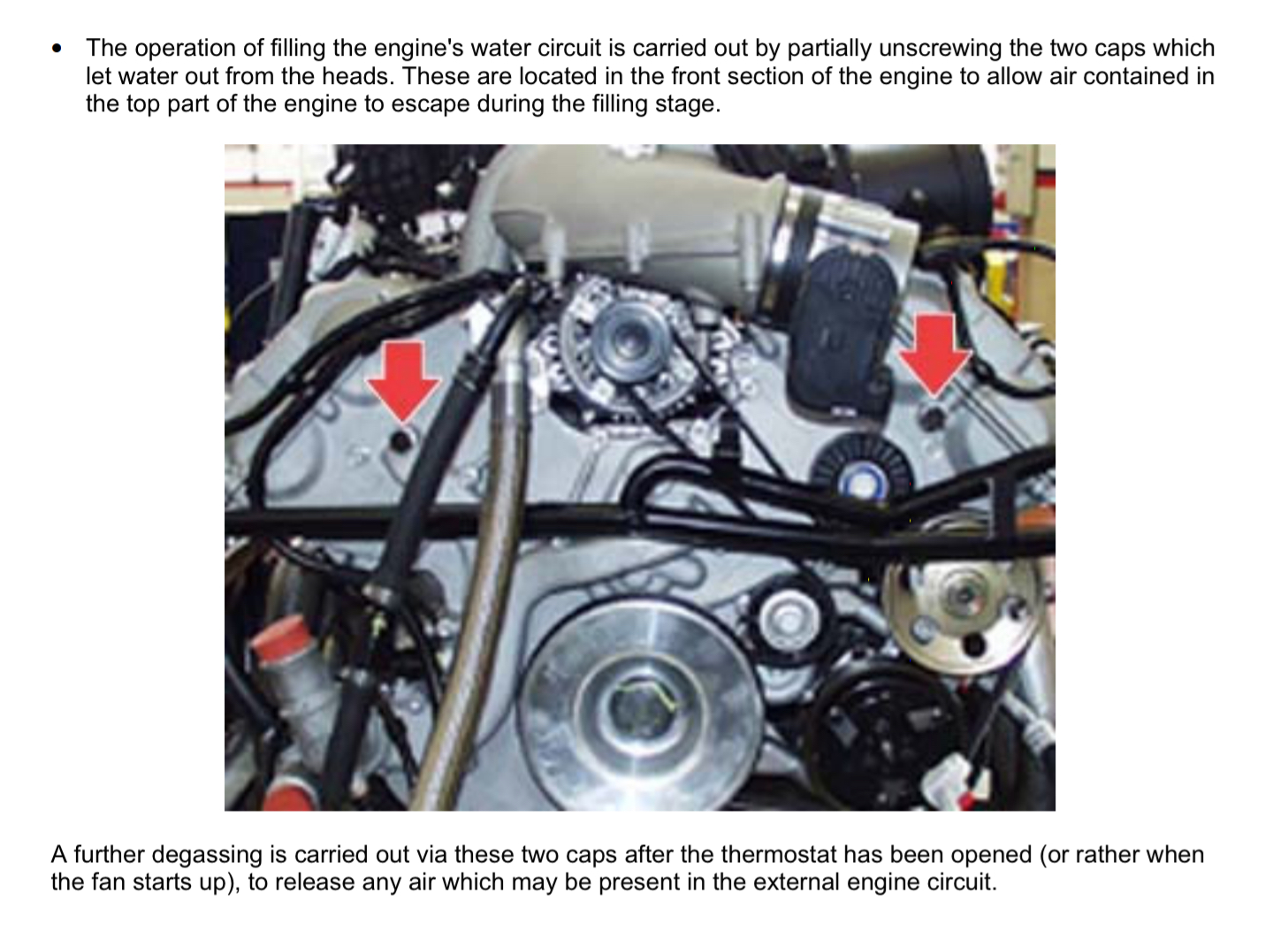

Pas de bouchon au dessus du radiateur. Le poste ci-dessus décrit la procédure complète. N’oublie pas d’ouvrir la vis de purge de l’air après remplissage sur chaque banc de cylindre. À froid après le 1er remplissage et ensuite à chaud quand le calorstat se sera ouvert.
Dans le manuel d’atelier il y a la procédure pour cette intervention.

Extrait du manuel:

Oui merci, j'ai compris que les deux vis étaient au niveau haut du circuit pour purger les bulles d'air.

Par contre la vis de purge de l'air côté conducteur n'est vraiment pas accessible facilement. Il faut avoir des petites mains!
Je n'ai pas complètement terminé. Il me restera à aller faire un petit tour pour que le calorstat s'ouvre et que le liquide circule dans le circuit. Ensuite je referai l'appoint et surtout je purgerai à nouveau l'air à l'aide des 2 vis supérieures. Je vous dirai s'il y a de l'air qui s'est échappé ou pas.

Ensuite j'ai à nouveau dévissé les vis de purge du haut, mais il n'y avait pas d'air.
Voilà c'est terminé cette fois.
