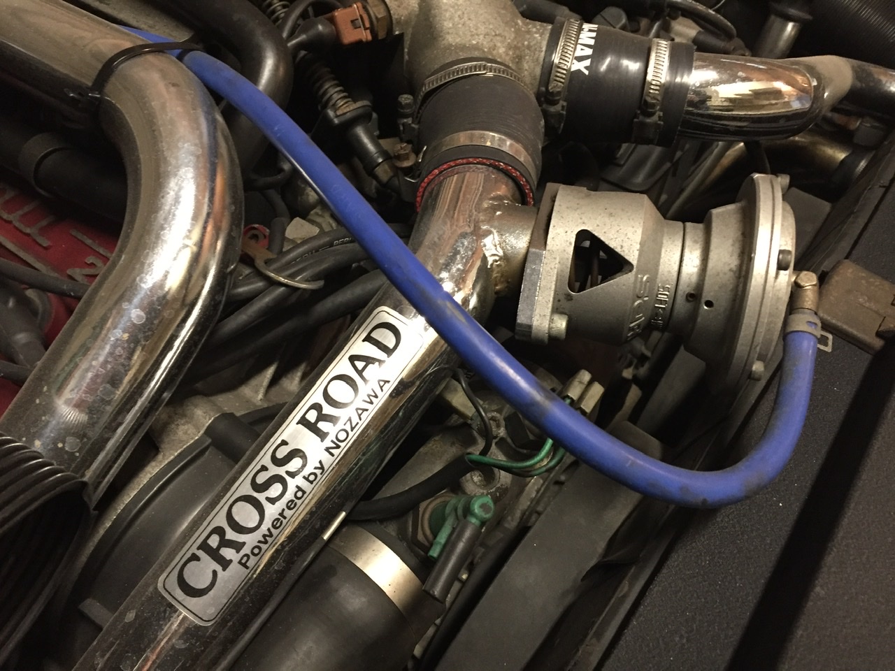

Pendant que tu y es, tu peux mettre une photo du capteur de température vert (il est en dessous de la dumpvalve sur la photo que j ai mise) sur la 222 4v il n est relié à rien. Je voudrais bien comprendre du coup, ce qu il fait là et si c est pareil sur les autres autos...

Konimino2 a écrit :Pendant que tu y es, tu peux mettre une photo du capteur de température vert (il est en dessous de la dumpvalve sur la photo que j ai mise) sur la 222 4v il n est relié à rien. Je voudrais bien comprendre du coup, ce qu il fait là et si c est pareil sur les autres autos...
Il y a bien un emplacement non évidé sur la mienne, mais rien d'autre que le capteur de température d'eau ( celui du TDB je pense).
C'est la vanne du canister, elle laisse ventiler le canister par la depression de l'admission des que le moteur est chaud. On la trouve aussi chez Opel

Messages : 10207
Re: Dump valve 2.24v
La mienne
Psshhhhht
alpa
Messages : 4279
Localisation : Grenoble
Message par alpa »
Konimino2 a écrit :La mienne
Psshhhhht
Je n'avais pas compris que c'est la tienne.
C'est de quelle marque ? On dirait Subaru.
J'avais la meme que celle que j'ai mise sur ma Mini 1000. Elle allait tres bien, le bruit etait hyper rapide ce qui indique un bon debit.
La j'ai presque 3 fois + de debit a evacuer et ca met + de temps a pshiter, pas bon. Il en faudrait une seconde.
Messages : 10207
Dump valve japonaise visiblement pour les fous furieux
Www.sard.co.jp
alpa
Messages : 4279
Message par alpa »
200e un prix normale pour une vraie DV. Comme les Greedy
Messages : 10207
Donc celle ci se règle. Pour le bruit? Ça cHange quoi?
